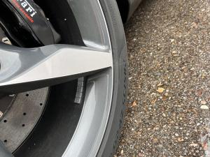

Moin.
Bei meinem neuen Portofino sind bei allen Rädern die Gewichte zur Auswuchtung prominent sichtbar außen aufgeklebt! Ich finde, das sieht ziemlich bescheiden aus.
Gibt es dafür einen Grund, denn bisher konnte ich bei keinem einzigen meiner Sportwagen die Gewichte auf Anhieb sehen, sprich die waren stets innen geklebt?

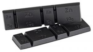

Mir wurde mal erklärt, dass es sich um sog. dynamisches Auswuchten handelt und deswegen bei Sportwagen die Wuchtgewichte möglichst weit am Felgenstern/Richtung Außenbett platziert werden sollten. Die Wuchtgewichte lasse ich mir bei jedem Fahrzeug ausdrücklich immer in Schwarz einkleben, damit sie optisch weniger stark auffallen. Hier ein Beispielbild aus dem Netz:

Ja, die schwarzen Gewichte sehen schicker aus - ich hätte in diesem Fall aber dafür nach Maranello fahren müssen, um die Montage der Silbernen zu verhindern...
Sehr gerne. Du kannst ja beim nächsten Service einfach umsteigen und die schwarzen Wuchtgewichte montieren lassen. Wichtig ist nur, dass man die Wuchtgewichte nicht auf versiegelte Felgen/Innenbetten kleben lässt, weil die Wuchtgewichte dort nicht lange halten würden. Viel Spaß mit deinem Portofino wünsche ich dir!
