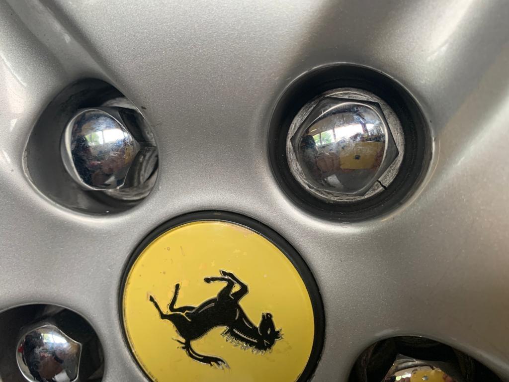

Hallo liebe Gemeinde,

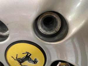

jetzt hat es mich auch getroffen. Bei der letzten Durchsicht sind an einer Felge zwei kleine Risse im Bereich der Radmutter aufgefallen.
Somit bin ich auf der Suche nach einer neuen.
Kann jemanden hier helfen ?
Danke euch im Voraus
Bei mir war eine Speiche fast komplett durchgerissen. Diese kleinen Risse im Bereich der Radschrauben habe ich an meiner "Ersatzfelge" auch... Hier bin ich mir nicht sicher, ob das nicht ein eingepresstes Teil ist, das man evtl wechseln kann? Weiss da jemand hier im Forum vllt mehr? Wurde vllt mal zu fest angezogen?
Ich vermute auch eventuell zu fest angezogen mal. Von mir jedenfalls seit Kauf 07/2022 nicht da am linken Rad bisher noch nie Rad musste.

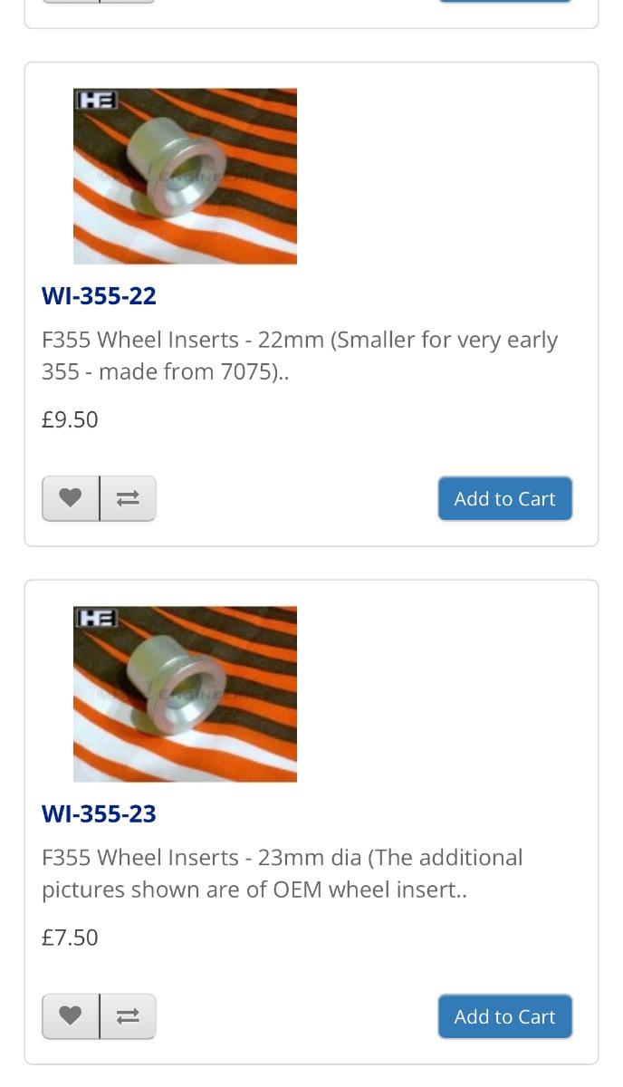

vor 7 Minuten schrieb GeorgW:
...das sind nur die eingepressten Inlets, Ersatz gibts z.b. bei Hill, siehe hier:
https://www.hillengineering.co.uk/wheel-related/wheel-inserts
Gruß, Georg
Ah okay. Das wäre ja prima. Dann kann ich das einfach beheben.
welche muss ich da bestellen ?
Meiner ist ja Baujahr 1997 hab gesehen es gibt zwei Varianten für den F355
Es gibt unterschiedliche
22 Oder 23 mm
bei dem Spottpreis am besten beide holen. Denke ist aber 23 bei mir. Werde mal an der Felge messen eventuell liest sich das sofort ab.
aber vielen Dank für deine Hilfe. So ist die Saison gerettet
Sorry, hab's gerade bemerkt, dass ich da falsch liege.  Bei Bj 97 würde ich 23mm kaufen. 22mm ist für very early ones 😁

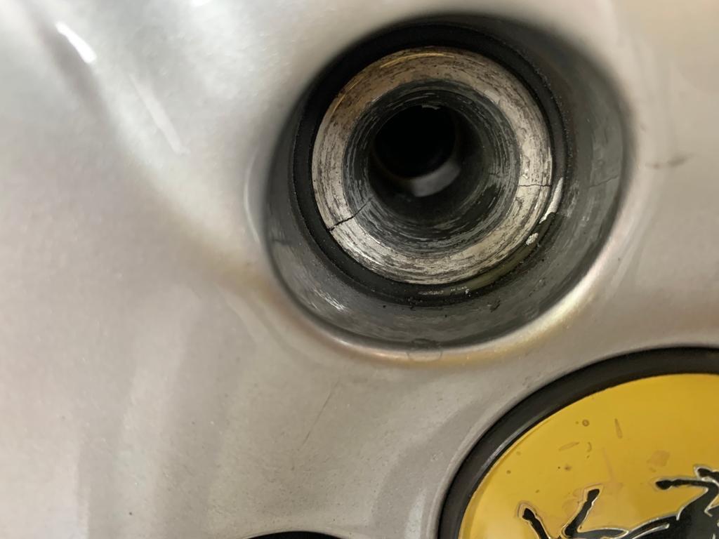

Servus zäme,
also wir haben nachgemessen.
Bei meinem Ferrari F355 Baujahr 1997 sind es die 23mm Einsätze die ersetzt werden müssen.
Wie mein Vorredner vermutet hat, sind die 22er für die noch einfacheren gebauten 355er die noch Airbag und nur einem Steuergerät gebaut wurden, statt die hochwertigeren und weiterentwickelten die dann später wurden.
Sicherlich wollte man mit Anpassung von 22 auf 23 mm damals in den 90iger dass Problem in Griff bekommen und hat es vergrößert seitens Ferrari. Anders kann ich mir das nicht erklären. Aber kann auch Material Ermüdung sein, nach so langer Zeit.
Bin happy, dass dies überhaupt so gelöst werden kann ohne gleich ne ganze Felge für viel zu übertriebene Preise auf dem Consumer Markt besorgen zu müssen.
Die Preise in der kleinen Bucht sind ja nicht mehr von dieser Welt.
Ich sage vielen Dank für die schnelle Hilfe hier. Denke, dieses Problem wird immer wieder mal bei dem ein oder anderen vorkommen und nun haben wir eine nützliche Hilfe hier bei Recherche.

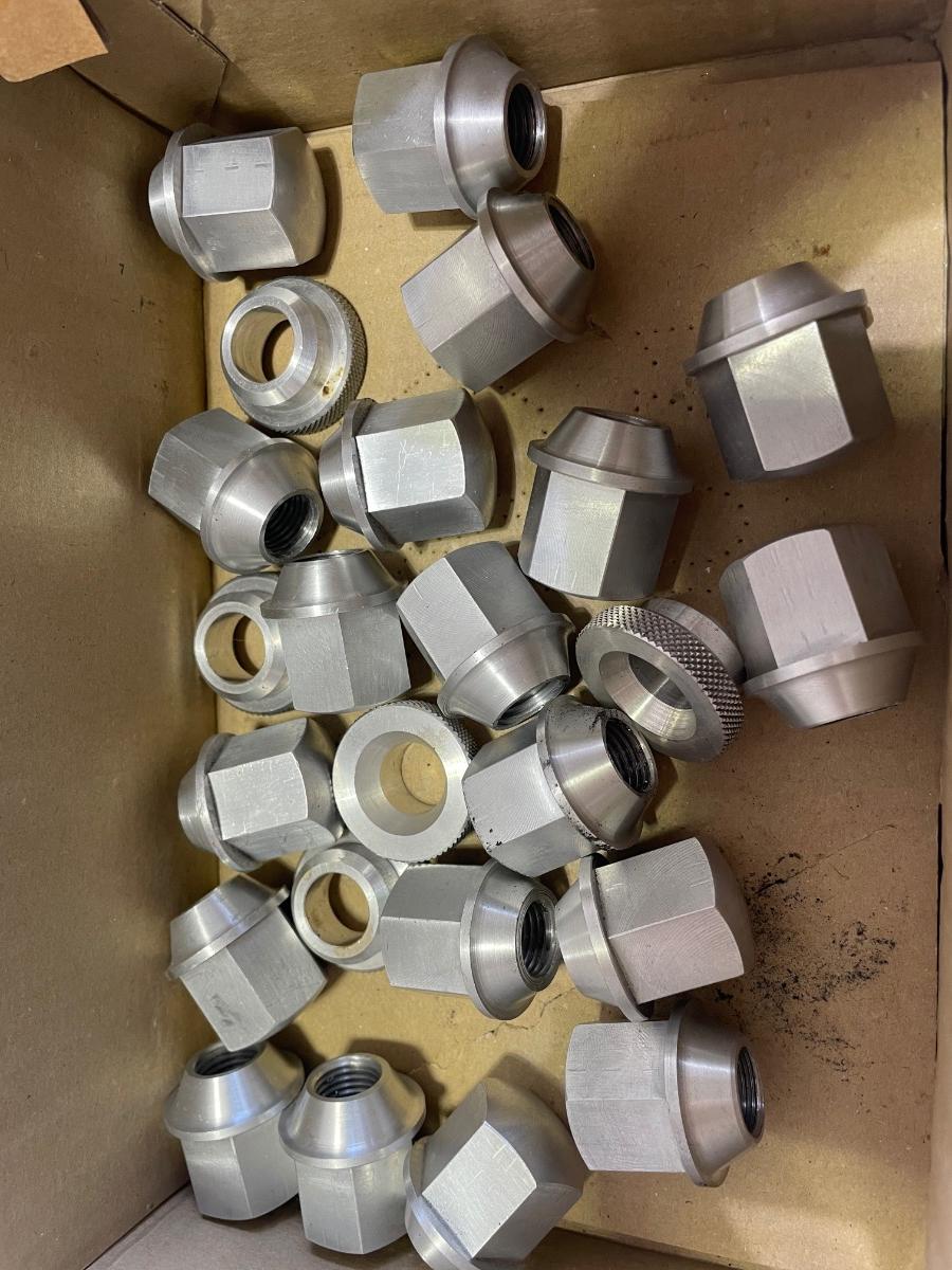

Hallo Latuca,
Also 22er hab ich mir damals ne ganze Kiste inklusive Muttern für den Challenge gemacht. Wenn ich jemandem damit helfen kann, dann würde ich sie verschenken, allerdings nicht damit er sie dann im Netz vertickt.
Die Materialqualität ist deutlich besser als Original. IMG_8347.thumb.jpeg.dfd81b96ba54c1a716550dc148966d42.jpeg

ich bin neu hier im Forum und hab eine Frage zu den Inlets der Magnesiumfelgen: diese sind nur eingepresst, oder?
Habt ihr die mit einer werkstattüblichen Presse ausgedrückt und die neuen eingepresst?
Bei meinen Felgen sind die Inlets auch gerissen und ich möchte vermeiden, dass der Schaden beim aus- und einpressen noch größer wird....
Vielen Dank schon mal für Eure Tipps!
