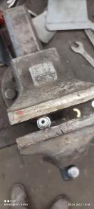

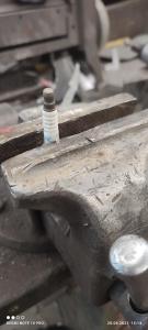

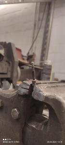

Moin
Bin euch noch ein paar Fotos schuldig, sorry, der Stress
"gnubbel"und Mittelelektrode sind ein Teil, bricht unten im Keramikkörper ab...
Mfg Ulf
