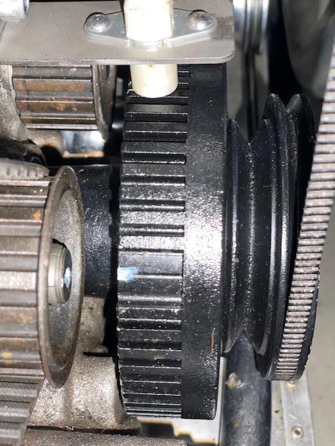

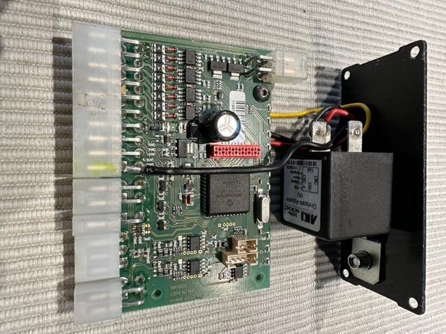

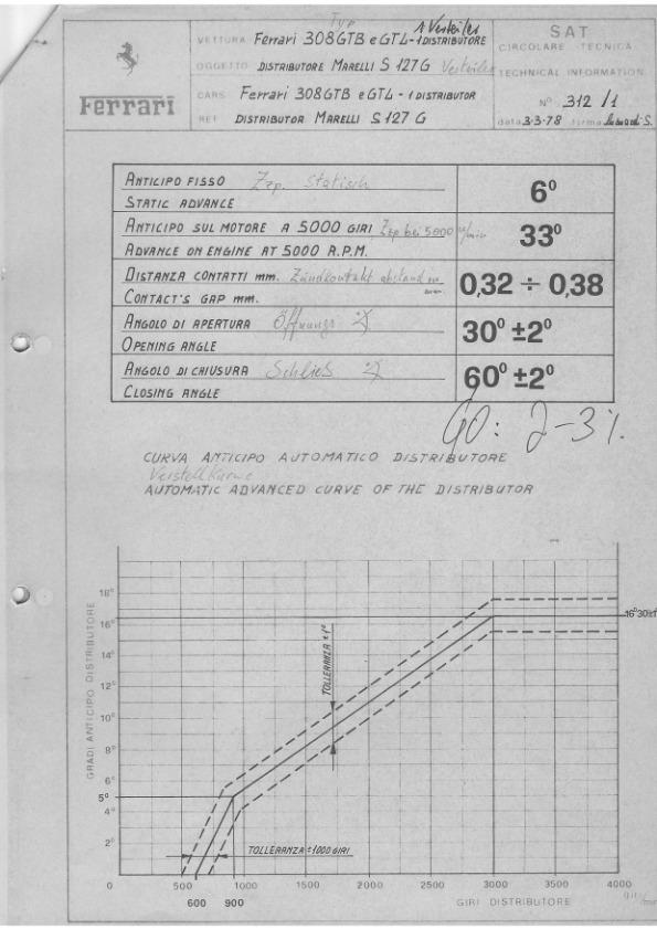

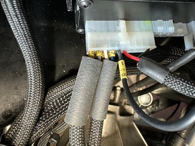

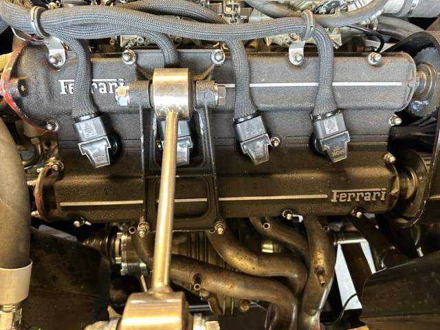

Ja und, was sind denn schon sieben Jahre? Für mich ist der 308er keine Lebensnotwendigkeit. Der Besitz ist mir aber doch wichtig. Verbesserungen am Ferrari haben mich schon immer gereizt und nach einer (deutschen Lösung, ha,ha.) angetrieben. Beigefügt die ersten Fotos für die Ungläubigen. Die "Verpackung" der Stecker und Kabel am Steuergerät wird noch perfektioniert. Die Fragen nach der Zündkurve mögen damit beantwortet sein, dass diese vorerst korrekt der Linie  des Marelli-Verteilers entspricht. Zudem kann diese per Software individuell verändert oder gänzlich neu erstellt werden. Weitere Fragen zum Steuergerät beantwortet die Firma AKA-Electronic bestimmt gerne. Kabel gibt es zu den Zündspulen natürlich auch. Das es Probleme in diesem Zusammmenhag geben soll, ist mir nicht bekannt. Alle modernen Benziner sind heute so ausgestattet. Die müßten ja dann reihenweise beim ADAC - Pannendienest vorstellig sein-?- Wie schon beschrieben, läuft der Motor absolut perfekt. Nachdem schrittweise von der Kontaktbefeuerten Verteilerkombi auf eine kontaktlose Original-Marelli Einheit und anschließend auf die ruhende Zündanlage umgerüstet wurde, ist schon davon auszugehen, das ich die Vorteile korrekt beurteilen kann. Die Optik im Motorraum war mir ebenso wichtig, wie die einwandfreie Funktion. Die schlapp und ungeordnet herumhängenden Zündkabel haben mich am Originalzustand schon immer gestört. Der 308er ist als reinrassiger Sportwagen konstruiert und nicht als "Museeumsoldie". Die Kritik bezüglich Veränderungen am Original kann ich daher gut aushalten.

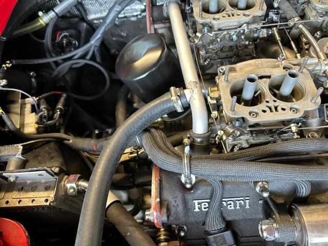

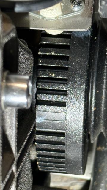

Und noch zwei Fotos...
Ah - ok, komplett Außen liegende Elektronik bei den Zündspulen. Du schriebst ja "kabellos" und "komplett integriert" - aber so wie gezeigt ist es ja Standard. Ist optisch halt Geschmackssache ob man das jetzt hübscher findet, als original.

Von kabellos habae ich nichts erwähnt, aber gänzlich ohne Zündkabel, die bekanntlich Hochspannung transportieren und entsprechend anfällig sind. Zur Lasterfassung habe ich bereits geschrieben. Es handelt sich um einen 308er Vergaser. Bei diesen Modellen gibt es keine Elektronik die eine Lasterfassung beinhaltet. Der Verteiler mußte dem Steuergerät weichen. Die Zündverstellung entspricht exakt der des Marelli-Verteilers. Gruß Rolf

Bei dem Projekt ging es mir darum dies optimal zu realisieren. Die Kosten standen dabei nicht im Vordergrund. Das Ganze ist natürlich nicht billig und sollte bei Ferraristi eigentlich kein Thema sein. Die grobe Kostenanalyse bewegt sich aber im grünen Bereich und liegt für den Materialeinsatz inkl. Fräsen des Schwingungsdämpfers als Triggerelement so um 2.500 Euro. Zu bedenken ist aber der der Arbeitsaufwand inkl. Programmierung des Steuergerätes. Das ist wirklich nur für einen absulut vielseitig- und technisch versierten Kfz-Menschen stemmbar.

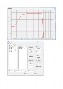

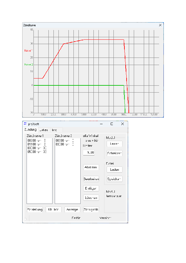

Nur um den Wissensdurst zu befriedigen... Bildschirmkopie vom 308er Steuergerät, das praktisch frei programmierbar ist und eine absolut individuelle Zündverstellkurve ermöglicht. Siehe Anhang, Gruß Rolf
"absolut individuell" wäre für mich ein Kennfeld und dazu noch nen paar andere Abhängigkeiten (Außentemp., Ansaugtemp. Last, Umgebungsdruck etc.)
So ist es nur eine einfache Kennlinie.
Ja, so ist das auch gut so. Was sollte man mit den ermittelten Daten denn anfangen. Die Vergaser haben außer den Drosselklappen keine Variablen Werte. Die Düsenbestückung ist auch fix. Was soll da mit den Temperaturwerten passieren? Effektiv lässt sich die Zündkurve noch im Fahrbetrieb oder auf dem Prüfstand in Bezug auf Mehrleistung eben individuell (abweichend von der Marelli Vorgabe) optimieren. Allerdings sind die vorhanden 310 Pferde eigentlich ausreichend und liegen damit deutlich über die serienmäßigen 328er Einspritzer mit all den angesprochenen Datenauswertungen von den jeweiligen Motor-Betriebszuständen. Aber darum geht es wohl letztendlich.  Gruß Rolf
