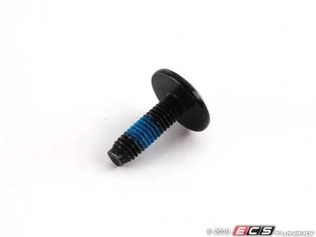

und mindestens +45 min für das heraus/hineinschrauben der micoverkapelten Schrauben 😎
Tom
Gast R8V10 Spyder
Was meinst Du damit?
micoverkapelten Schrauben?
