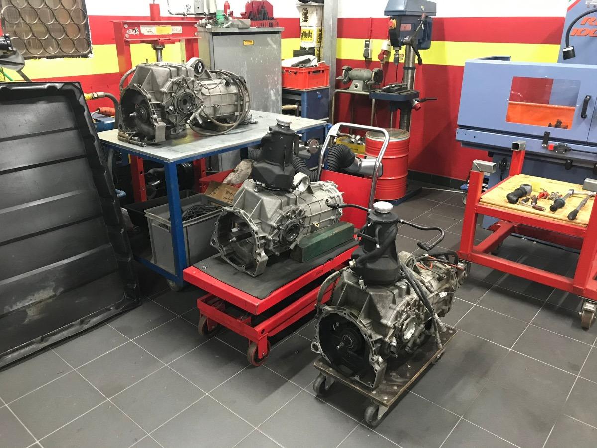

also ich würde immer empfehlen alles neu und korrekt einzustellen zu lassen wie beschrieben und wenn’s dann immer noch kratzt ja dann muss ich michael308
recht geben einmal Getriebe auf und reparieren  lassen der davon Ahnung hat
Zbsp.. Fa. MFT siehe Bild anscheinend viel zu tuen
