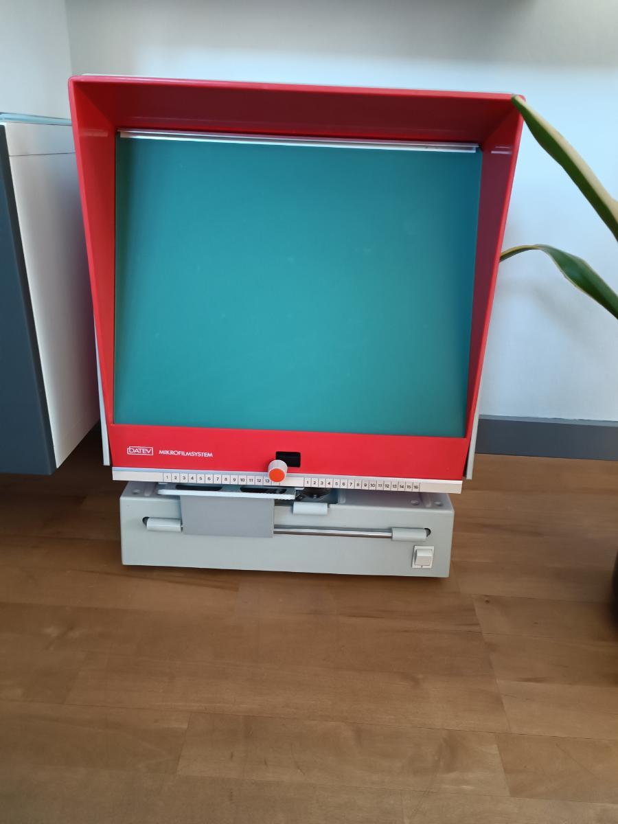

Ich fang mal oben an.Zündfunke ist da. Muss mir erstmal einen Überblick verschaffen wo alles ist. Hab mir deshalb bei eBay ein altes Fishlesegerät,mit dazugehörigen Microfish gekauft. Wie es damals so Standart war. Leg Mal ein Foto dazu. Schrauben kann ich,allerdings gab es damals,als ich es gelernt habe,noch Zünd- Kontakte und Schmirnippel!!!
