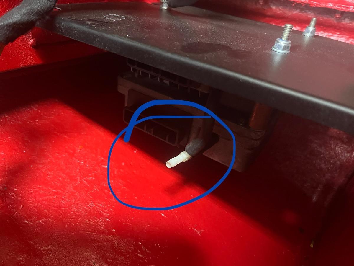

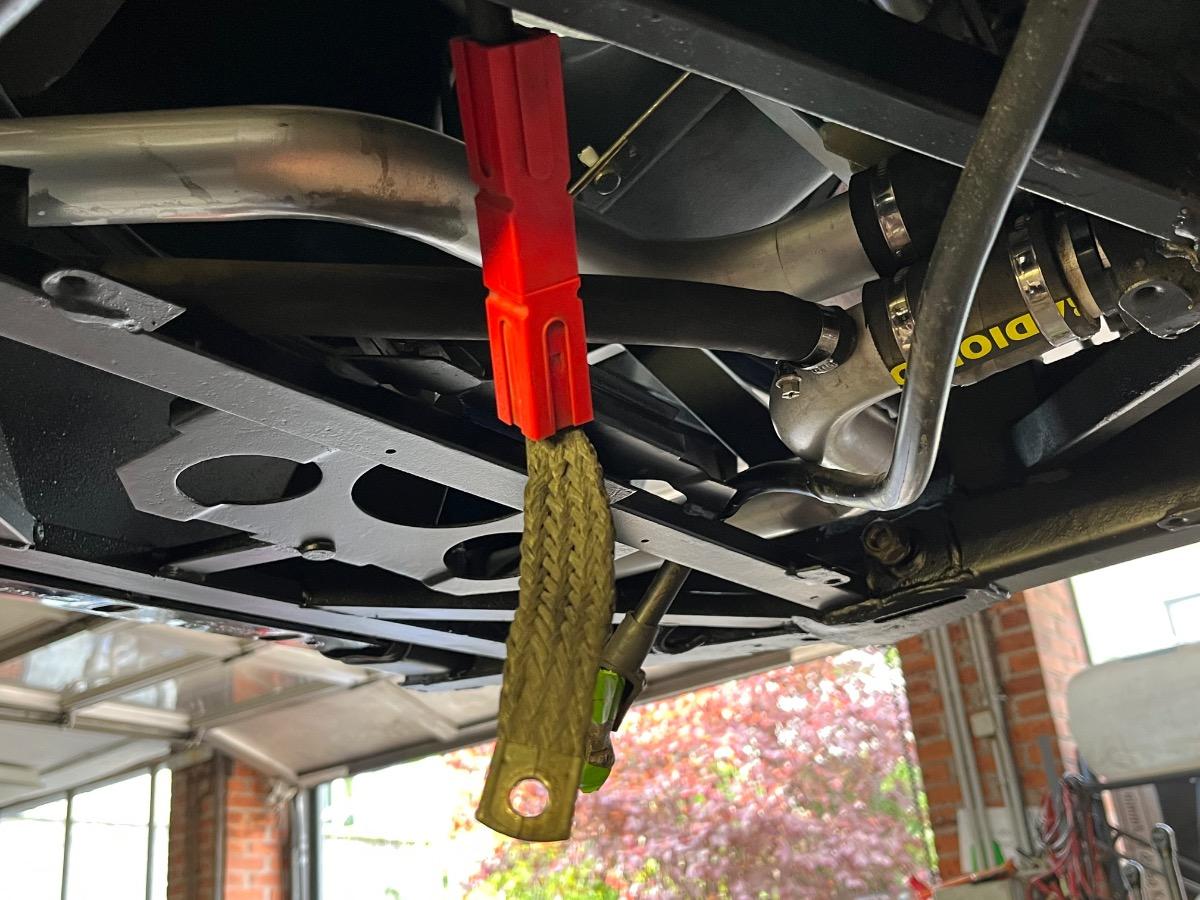

Servus, kann mir jemand sagen ob der Kollege da an der richtigen Stelle sitzt ? Habe zwar hunderte Fotos vorm zerlegen gemacht aber natürlich nicht da 😗.
Zudem würde mich noch interessieren wo der Kompressor für die Originale Hupe hinkommt… dankööö
Ja, sitzt an der richtigen Position. Der Kompressor sitzt vorne im rechten vorderen Eck recht tief. Bei Bedarf mach ich ein Foto.

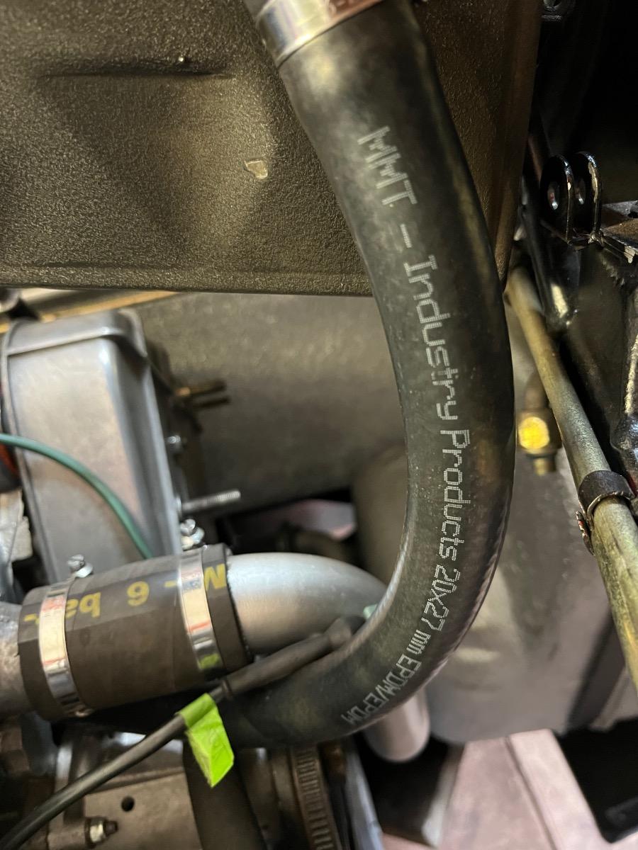

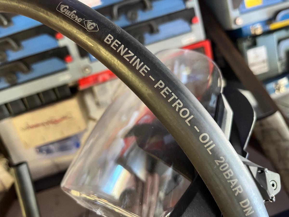

Hallo Thiemo
kann Du zum Vergleich die Innendurchmesser der verwendeten BlowBy Schläuche mit Bezugsquelle nennen, vielen Dank.
Rene
Servus René,
ich glaube über eBay !? Kann gerne nochmal nachschauen.
Hallo Thiemo
danke für die Mühen, Anbieter ist bekannt. Innendurchmesser also 20mm. Da manche Händler für diese Leitung Schläuche mit einem Durchmesser von 22mm anbieten, werde ich vor einer Bestellung bei mir noch einmal vergleichen.
Auch wenn es nur ein "Entlüftungsschlauch" ist. Der bei Dir verwendete Schlauch ist ein Kühlwasserschlauch aus EPDM-Gummi und dürfte nicht beständig gegenüber Mineralölen sein.
Beste Grüße
Rene
Ich habe tatsächlich nur den langen Schlauch zum Luftfiltergehäuse aus EPDM genommen, die restlichen Schläuche sind diese hier:
Ich hatte ihn noch zu liegen, werde ihn in 5 Jahren mal kontrollieren 😉

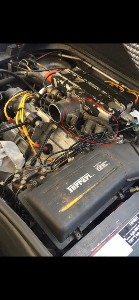

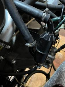

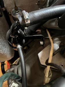

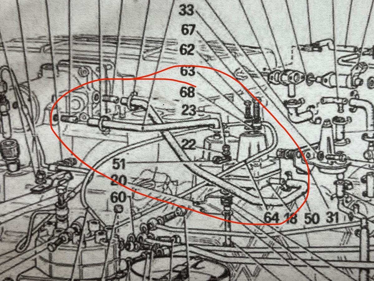

Kann mir noch jemand bei der richtigen Anordnung der Unterdruckschläuche behilflich sein. ?
So sagt es der Teilekatalog: Geht um Schlauch 50 und 48
Das erste Foto zeigt die Schläuche bei Abholung, sind offensichtlich nicht an der richtigen Stelle
vor 3 Stunden schrieb Thiemo308:
So ist es!
Hallo Thiemo308,
Uuuund, die Zwei gehören auch zusammen, oder !?
Beste Grüße
wenn das 2. Bild die Zündmodule zeigt, ja.

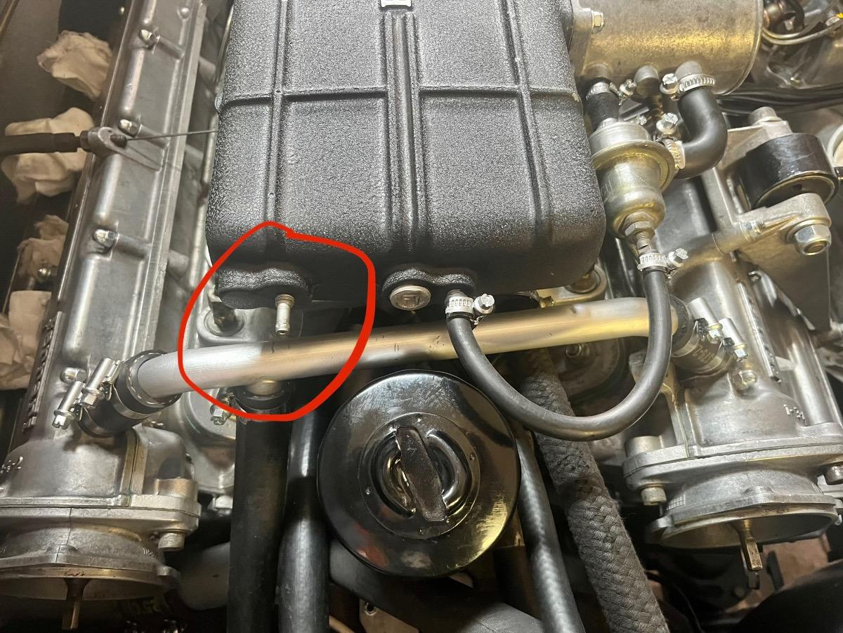

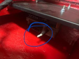

1000 Dank, dann fehlt mir glaube ich nur noch der originale Platz des vorderen Massekabels 🙂
Noch jemand ne Idee wo das Kabel hingehört ? Habe unendlich viele Fotos aber keins mit dem Kabel 🤦🏼‍♂️
Hallo Thiemo
beim 328iger sitzt der Stecker unter der Fronthaube links im Bereich zwischen der Schale für das Reserverad und dem Wasserkühler. Somit eher links vor der Batterie, statt dahinter.
Der Stecker ist hier senkrecht montiert, so dass dieser von oben bedient werden kann.
