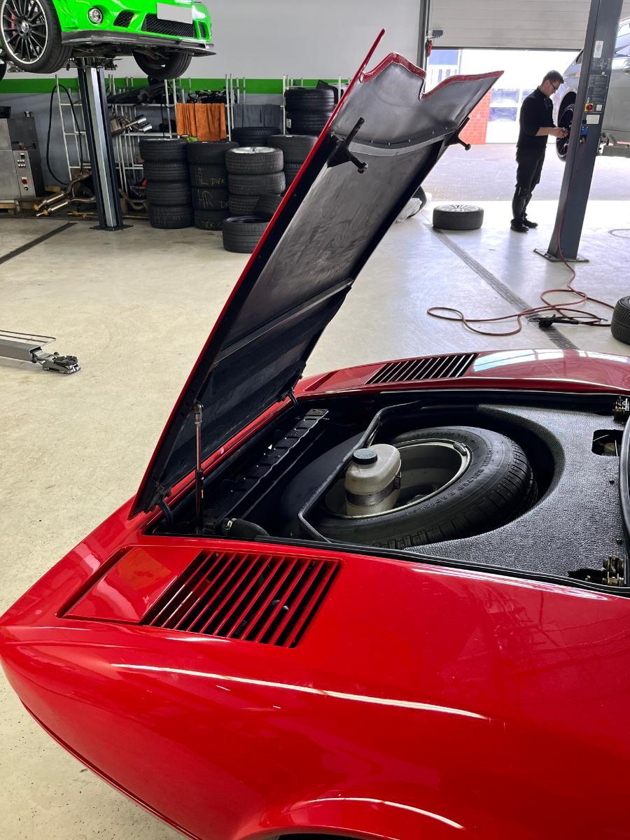

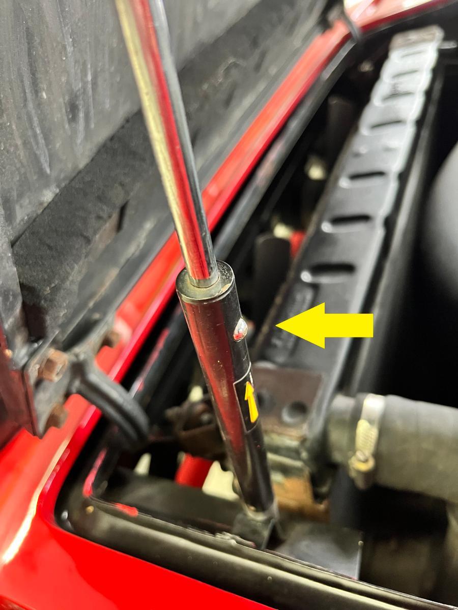

eine kleine Kugel zur Arretierung.
591245623_2023-04-14(2).thumb.JPG.0ed4fa7a0268f11cc2341d692a43f2d8.JPG232229402_2023-04-14(1).thumb.JPG.a8dec06404cfc5b66f5526a572fbc742.JPG
Da ist das kleine Scheißerle. ;)
Gesehen heute in der besagten Werkstatt (war dort zum Reifentausch am BMW).
