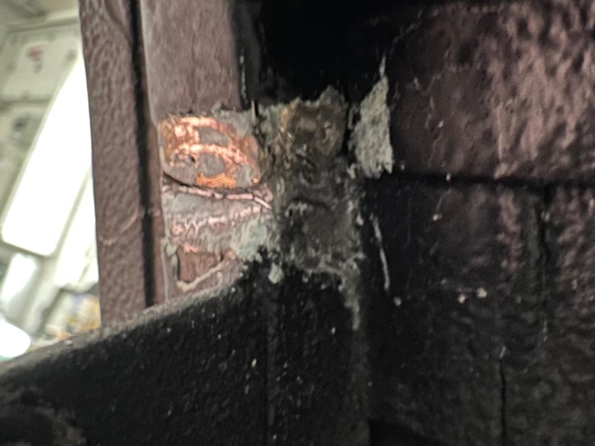

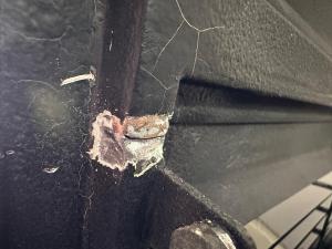

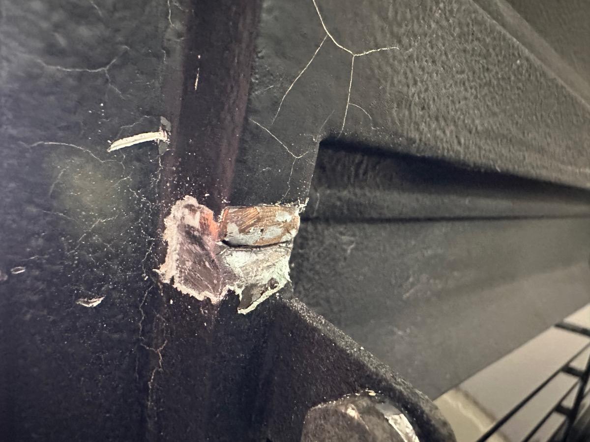

mich würden mal Bilder vom Schaden interessieren. Ist bei meinem Fahrzeug auch zwei Mal passiert. Aber es war nie  so dramatisch, dass man es nicht mit - wie von @PoxiPower angemerkt - "biegen/massieren" kann.
Bei meinem Fahrzeug hat das damals die Werkstatt von Robert Fehr wieder astrein hinbekommen.
Musste auch nicht lackiert werden.
Deswegen würde mich mal ein Schadenbild von Deiner Diva interessieren.
Aha, jetzt versteh' ich es auch. Ich zumindest sehe da keine andere sinnvolle Möglichkeit als schweissen. Sehr vorsichtig, Punkt an Punkt, Kühlung der Haube und der direkten Umgebung. Könnte sein, das der Lack überlebt, wenn man nicht ganz herum bis zum Haubenblech schweist.

Hatte ich bei meinem auch schon. Lässt sich mit Gefühl und Kühlung von der Lackseite her auch gut mit Schutzgas schweissen.
Ich hab das bei mir aber trotzdem noch dezent verstärkt, dass es stabiler wird. Ist jetzt nicht soo dramatisch..Ob die Aussenhaut wieder auf vorher Zustand kommt ist die Frage. Wenn's zu stark war wird es schwierig. Ich bin jetzt sieben Jahre mit leichter Welle rumgefahren, hab die Haube aber jetzt gerade lackieren lassen. Wenn der Lackierer weiß was er tut, ist die Farbe überhaupt kein Problem. Auch wenn das früher Unilack war und jetzt Klarlack mit drauf muß.
Aber nebenbei... das sieht auf den Bildern so aus, als wäre da schon mal was gewesen...
