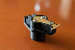

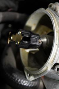

Zumindest mir fliegen die Nachkauf Verteilerfinger alle 2-3 Jahre auseinander. Das liegt zum einen an der eher halbseidenen Konstruktion, als auch am bescheiden Material. Blöd ist nur, das zwischen 80 und 300 Euro (bis sie auf dem Tisch liegen) dafür aufgerufen wird. Deshalb habe ich jetzt, nach einem weiteren zerstörten (mein Auto wird allerdings nicht nur sporadisch, wenn Weihnachten auf Ostern fällt, gefahren) Verteilerfinger diese neu konstruiert, sprich Schwachstellen beseitigt, und drucke sie aus hochtemperaturfestem Material mit einer gleichzeitig hohen mechanischen Beständigkeit. Der erste Test ist heute mit rund 400km erfolgt und sieht gut aus. :)

Michael, kein Problem.
Was soll ich da lange eine große PN Geschichte draus machen?! Gerne drucke ich den Finger aus, gebe aber auch die fertigen Druckerdaten weiter. Material ist Colorfabb PA Neat oder Colorfabb HT. Beide funktionieren, sind ausreichend Temperaturstabil und auch mechanisch hoch belastbar. Ausserdem widerstehen sie den üblichen Flüssigkeiten. Will man das selbst drucken, sollte der Drucker für erhöhte Düsentemperaturen (280 Grad) konfiguriert sein.
Ein wenig blöd ist, das man den Kontakt aus 1mm Messingblech aussägen/feilen muß. Dafür gibt es allerdings eine Lehre, die das vereinfacht. Gerne hätte ich einen kleines Schnittwerkzeug für den Schraubstockeinsatz gebaut, leider fehlen mir dazu die Möglichkeiten und letztendlich für den Eigengebrauch auch ein sinnvoller Wirtschaftslichkeitsansatz.

Noch eine Frage - hast Du das Teil eingescannt oder per hand vermessen und in 3D nachkonstruiert (ich vermute letzteres)?

Ausgemessen und konstruiert. Es gibt eine Lehre für den Kontakt der mit ausgedruckt wird. Diese hat die gestreckte Länge mit den Bohrungen an den Positionen, welche sie nach dem Kröpfen einnehmen sollten.

Na ja, vielleicht. Die QV Finger sind allerdings auch recht filigran gegenüber den 2v i. Die haben im deutlich massiveren Schaft noch eine Nase, welche auf der Nockenwelle den Finger arretiert. Auch ist die Isolation zum Kontakt stärker.
So oder so, der neue selbst Bau Finger hat sich, nach nunmehr 1500km unter allen möglichen Drehzahl und Temperatur Bedingungen, bestens bewährt.

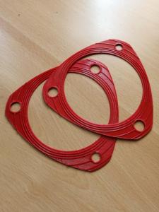

Habe jetzt noch die Dreiecksdichtungen unter dem Verteiler Flansch druckfertig gemacht. Vorteil: kein reinigen der Dichtfläche, wieder verwendbar. Vor allem das Dichtflächen reinigen/schaben bei jeder Ventilspielkontrolle mag ich nicht so sehr:

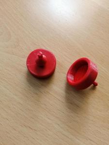

Dazu kommen die unteren Fensteranschläge:
