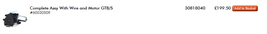

Nun, gehört eigentlich nicht in diesen thread, aber wenn ihr schon über die Fensterhebermimik philosophiert, die Übung hab ich jetzt mal wieder hinter mir. Zunächstmal, das allenthalben angebotene "Modul" hilft nicht wirklich. Die alten Motore sind einfach ausgebrannt, und hatten schon neu zuwenig Leistung. Hinzu kommen eine ungünstige Übersetzung zur Seilrolle. Da wird einfach nur viel Strom gezogen ohne Wirkung. Lässt sich ganz einfach mit Direktspannung auf die Fensterheber prüfen, gehen dann auch nicht besser. Ich wollte letztens im  Rahmen der Jahreswartung die bei mir verschlissenen Seile wechseln, was bei der originalen Mechanik eine blöde Bohr und Feilarbeit bedeutet. Zufällig war bei Eurospares der Nachbaufensterheber im "Supersonder" Angebot und ich dachte mir kann man ja mal zuschlagen ist weniger Arbeit (wars dann doch nicht ganz so, da das Seil zu kurz war-lässt sich im Gegensatz zum Original allerdings absolut easy wechseln).
Jetzt rennt das Fenster wie bei jedem heutigen Neuwagen satt und schnell. Ist nicht mehr wiederzuerkennen. Letztendlich liegt das nur am Elektromotor und der passenderen Übersetzung. Es wird weniger sinnlos verpuffender Strom gezogen.

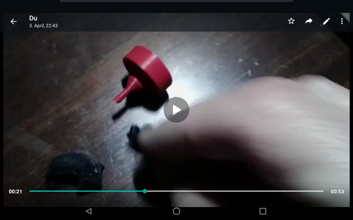

Wenn ich dann schon am konstruieren, Fensterheber verstzen usw. war, habe ich auch noch die zerbröselten Fensteranschläge unten kopiert und aus 95erTPU gedruckt. und schon klapperts auch nichtmehr!
Haben will👍🏻👍🏻👍🏻👍🏻👍🏻

...ich hatte vor Jahren das gleiche Problem und habe auch die Teile von Superperformance verbaut, man braucht zwar gefühlt 4 Hände zum Einbau aber gepasst haben die ohne irgendwelche Nacharbeit, dann pro Seite 2 Schaltrelais verbaut und die Dinger rennen wie an einem Neuwagen bis zum heutigen Tag.
Ich schiebe die Aktion jetzt auch schon einige Zeit vor mir her. Die Empfehlung mit dem Umbausatz liest sich gut. Aber ich finde bei eurospares nur die Ersatzteile für den Serien-Fentserheber. Hast Du da Details zu?
Oder ist es das von Superperformance?
Hallo Driver A.J.,
Dirk, ich denke, das sind alles die gleichen Nachbauten. Bild ist auch dasselbe. Michael
PS.: Ja, als ich das "Supersonderangebot" bestellte gab es noch 3 on stock. Sind jetzt weg.
