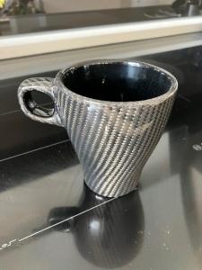

Da es bei dem Auto nur um die Optik geht, würde ich die Schaltwippen übern Winter beschichten lassen. ZB bei Carbonworks.
Das so eine Beschichtung standhaft, wenn man immer mit den fettigen Finger daran rum reibt?
Die Sonne knallt da ja auch nicht gerade wenig drauf im Cabrio.
Mach es wie @WuerttRene und lass die Wippen nachbauen. Beschrieben in "Mein Weg zum perfekten Ferrari 430".
vor 26 Minuten schrieb F40org:
Hält ewig. Die Tasse übersteht es ja auch schon lange.
