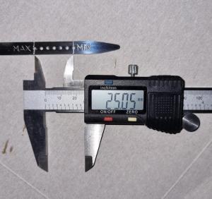

Zur Dosierungsorientierung. Der Abstand der Markierungen Min zu Max beträgt bei mir 2,5cm. Von Min zu Max gibt es 6 Teilmarkierungen. Laut technischer Tabelle entspricht der Abstand der min-Max-Markierungen 2 Liter. Somit entspricht jeder Teilschritt 2 Liter / 6 = 1/3 Liter.

Damit kann man gut arbeiten. Mit dem Maß 25 mm gleich 2 l kann man zusätzlich einfach errechnen, wieviel ggf. fehlt. Damit entfällt warten - messen - warten - messen.

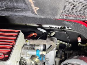

Der Ölmessstab war schon korrekt , siehe Bild:

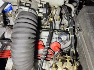

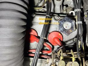

und dort kommt dann das öl hinein

Nochmal ein Bild.. da kommt es rein ? peinlich frag
Bilder kann ich besser...
@Ulf.M ich kann ja leider irgendwie kein Foto gerade davon machen. Hilf doch bitte @marc-29 mal auf die Sprünge.
Gruß aus BMW City
