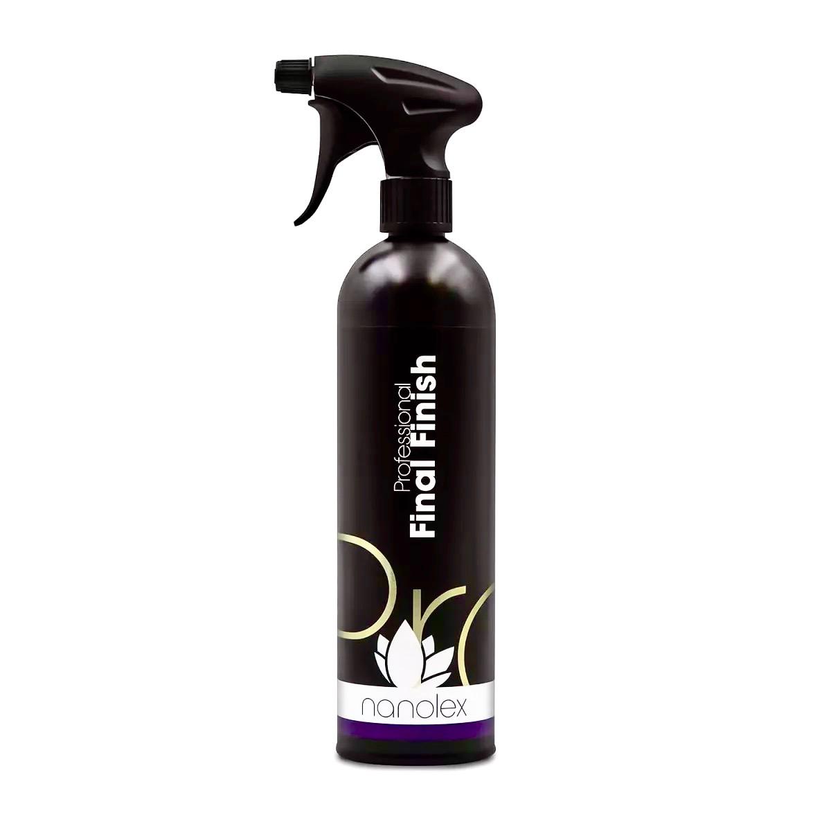

Und nach der Wäsche noch die Wasserflecken mit "Final Finish Detailer" von Nanolex entfernen. Die Wasserhärte an meinem Wohnort beträgt 29.8 °fH. Würdest Du das ganze Fahrzeug mit dem Detailer behandeln oder nur partiell?

PS: Das Produkt gerne auf dem ganzen Fahrzeug anwenden. Es ist materialverträglich auf allen Oberflächen und funktioniert auch auf Glas, Carbon sowie Kunststoff. Wobei ich persönlich es nur auf dem Lack nutze und nicht z.B. um die Scheiben zu reinigen. Da nutze ich dann einen dezidierten Glasreiniger. Es ist aber gut zu wissen das dieses Produkt auch auf anderen Materialien keinen Schaden anrichtet und schonend mit allen Oberflächen im Exterieur umgeht.
Ich möchte noch einmal ganz kurz auf das zuletzt thematisierte Spray zur Nachpflege von Keramikversiegelungen zu sprechen kommen. Mich hatten hier per PN Fragen erreicht, die vielleicht auch für andere Forumsmitglieder von Interesse sein könnten. Das von mir eigentlich gemeinte Produkt aus dem Hause Nanolex stammt aus der dortigen Professional-Line und nennt sich korrekt. „Nanolex Professional Final Finish“. Es schaut so aus:
Das Produkt wird an dutzenden Stellen des Internets angeboten. Zum Verwechseln ähnlich (ich bitte um Verzeihung das es hier zu Verwechslungen kam) gibt es ebenfalls vom selben Hersteller ein Produkt, welches sich -Final Finish Quick Detailer- nennt. Dieses Produkt meine ich bitte ausdrücklich nicht! Hier besteht jedoch aufgrund der Namensähnlichkeit eine große Verwechselungsgefahr. Bitte zur Nachtpflege von Keramikversiegelungen optimalerweise zum Nanolex Professional Final Finish greifen.

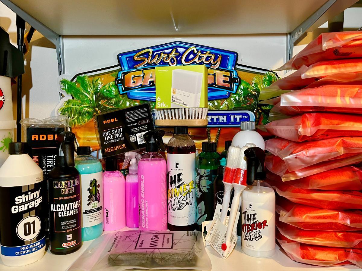

Aus der Professionell Serie bestellt

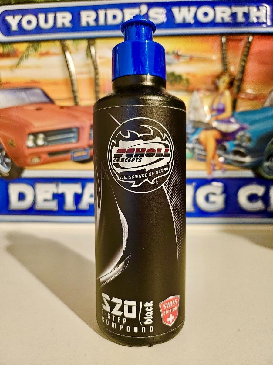

Übers Wochenende habe ich mir ordentlich was vorgenommen und dafür mal ein paar neue Produkte bestellt. Mal schauen was nach dem Arbeiten damit vielleicht in die Glanzfibel aufgenommen werden kann.
Ich freue mich ganz besonders morgen eine spezielle One-Step-Polish zu verwenden. Die Politur hat als -Swiss Edition- eine überarbeitete Formulierung erhalten ist so noch gar nicht am Markt erhältlich. Sie soll in einigen Monaten offiziell angeboten werden. Umso mehr freut es mich eine Flasche davon zugesandt bekommen zu haben und vorab damit ein wenig spielen zu dürfen. Von dem Hersteller halte ich im Bereich Polituren sehr viel und führe die Politur auch in der Glanzfibel. Ich weiß, ich habe einen Nagel im Kopf, aber ich freueeeee mich so über diese Politur.... *FREU* ☺️

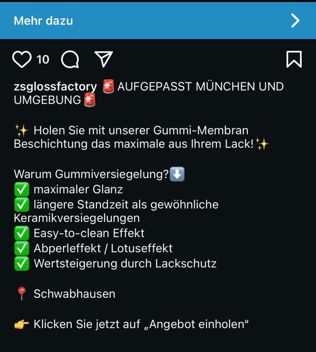

Aus Neugierde dachte ich das ich bei den Profis hier nachfrage was es mit der Gummiaufbereitung auf sich hat 🙈
Kenne dieses Verfahren nicht 😂
Bist Du sicher das es um Fahrzeuge geht? 🤪

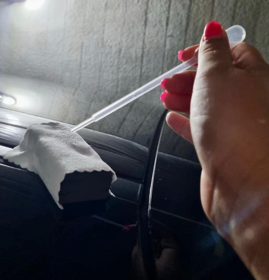

-Gummiversiegelung- ist der umgangssprachliche Begriff für Gummimembranbeschichtungen oder auch "Rubber-Membrane-Coatings". Wer ein langlebiges Coating für seinen Lack sucht, mit einem extremen Wetlook und einer relativ hohen Flexibilität bei gleichzeitig weniger Belastung für den Lack ggü. einem Keramikcoating, der sollte zu Rubber-Membrane-Coatings greifen. Das ist in meinen Augen ein richtiger Fortschritt gegenüber den klassischen Keramikversiegelungen speziell beim Look (gravierender Unterschied/Lack sieht aus wie eingeölt) und der Standzeit. Rubber-Membrane-Coatings (Gummi-Membran-Beschichtungen) sind allerdings heikel in der Verarbeitung, da zähflüssig wie Honig und durchschnittlich nur ca. 20-30 Sekunden Zeit zum Abnehmen bestehen nach Lackkontakt. Das muss man können und wollen. In Deutschland haben sich hierauf schon einige gewerbliche Aufbereiter zertifizieren lassen und beherrschen das notwendige Handwerk nachweislich sehr gut. Ich fahre zu Testzwecken auf dem Daily seit über 2,5 Jahren schon eine Gummimembranbeschichtung, welche ich selbst verarbeitet habe:
5c7d6120-2d39-466c-b892-cc2b9b593208.jpeg.d9c9f997d52fc421d0b99b3ba54a6ba0.thumb.jpeg.e9fd11cbd01312306609c36925e6486f.jpeg
Ich habe die Erfahrung gemacht, dass ein Rubber-Membrane-Coating gegenüber mechanischer Einwirkung (z.B. Waschbürsten/Schwamm etc.) mindestens genau so standfest ist wie ein Keramikcoating. Hier performen beide Versiegelungen annährend gleich, da schenken sich beide Versiegelungen gar nichts. Eine Stärke des Rubber-Membrane-Coatings sehe ich in der chemischen Resistenz, sprich, der Widerstandsfähigkeit auch gegenüber starken Reinigern wie u.a. Insektenentfernern auf hoher alkalischer Basis >Ph-Wert 12/13. Der Glanz ist allerdings das wohl beeindruckendste Argument pro Rubber-Membrane, der Lack schaut aus wie eingeölt, dieses Finish und den Look schafft definitiv kein anderes Coating - so ehrlich muss man auch sein. Höchstens ein Showcar-Wachs kann das noch toppen. Rubber-Membrane-Coatings härten den Lack bei weitem nicht so stark aus wie Keramikcoatings, womit ein großer Nachteil der Keramikcoatings reduziert wurde. Die flexiblen Eigenschaften der auf Gummi basierenden Versiegelung sind besonders vorteilhaft bei Temperaturschwankungen, sprich, wenn sich der Fahrzeuglack bewegt durch Dehnen bzw. Zusammenziehen. Das beansprucht den Lack einfach weniger und kann Schäden vorbeugen. Gummi ist weicher und das fühlt man auch beim Streicheln des Lacks. Die Lackoberfläche ist weicher und glatter gegenüber einem keramisch behandeltem Lack. Auch deswegen ist diese Versiegelung nicht anfällig für hartes Wasser und Wasserflecken im Gegensatz zu Keramikversiegelungen.
Bis jetzt schaut alles gut aus. Ich muss aber noch bis Ende Sommer warten um ein konkretes Fazit ziehen zu können. Vielleicht kann ich es als Zwischenfazit bisher so formulieren: Ein Rubber-Membrane-Coating hat meines Erachtens neben dem einzigartigen Glanzfinish zwar keine wesentlichen Vorteile gegenüber einem Keramikcoating, es bringt allerdings wesentlich weniger Nachteile mit sich.

Kannst du prüfen ob der Aufbereiteter in Schwabhausen etwas taugt oder gibt es einen geprüften in München?

Als spassige Retour zu meiner Kochplatte: Mir fällt auf, dass Deinen Fingernägel Pflege brauchen. Auffüllen (?) und am rechten, kleine Finger fehlt die Verlängerung ganz. :D
vor 18 Minuten schrieb Thorsten0815:
Touché, mein Lieber!✌️:D
Meine Fingernägel sind vor dem Auftrag der Beschichtung der Poliermaschine zum Opfer gefallen.
