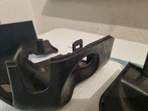

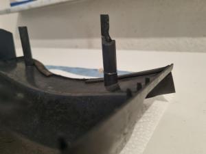

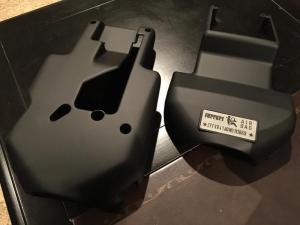

anbei Fotos von meiner 360 F1 Lenksaeulenabdeckung (Clamp shell).  Evtl. gleich oder aehnlich zu deiner vom 355er.  Zwischen Licht und Zuendung hat das untere Teil einen "Halter" nach oben damit eine "Nase" da einrasten kannt. Auf der linken Seite dann hinter dem Blinker.  An der Stelle einfach mal druecken und gucken das du mit einem Schlitzschraubendreher oder Kunstoffkeil die obere anhebelst.
Hinten Richtung Amarturen waren kleine Haken.
Ich meine mich zu erinneren das die obere Haelfte bei mir nur ueber die 2 Schrauben sowie die Klipps befestigt war.
Untere Schale
obere Schale
