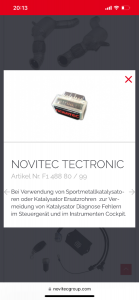

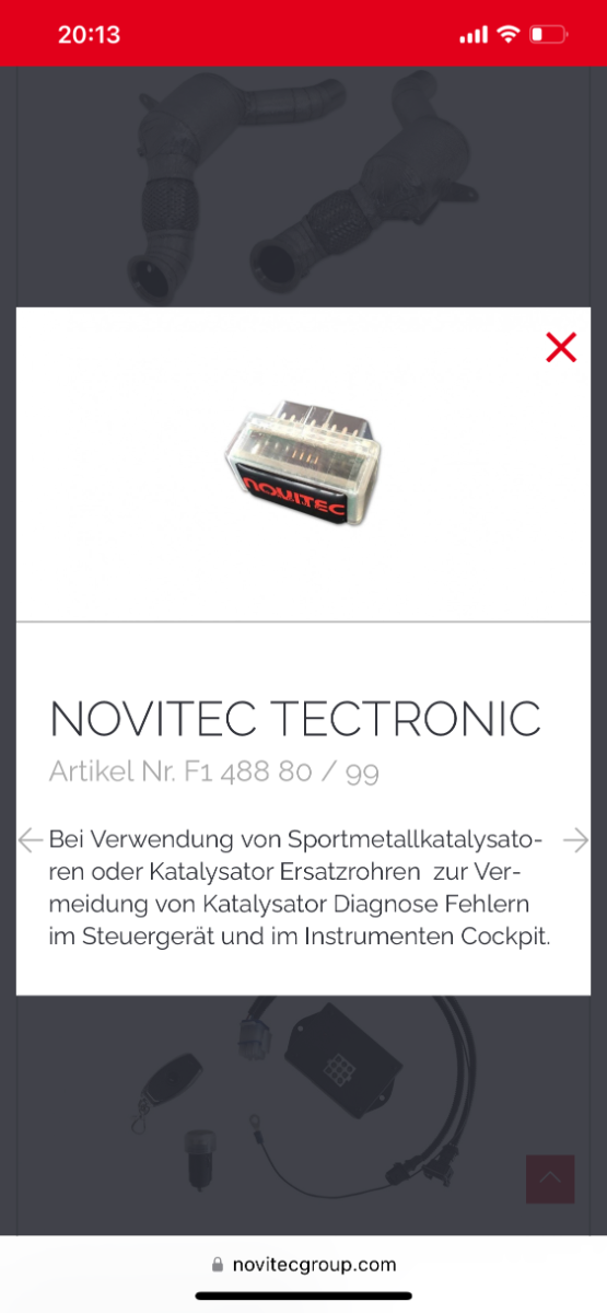

Es hat auch OBD dongel gegeben, so einen habe ich noch für den 488er rumliegen.

Tja…….der Dongle macht ja nichts anderes als dem Steuergerät etwas falsches vorzugaukeln, im umkehrschluss bedeutet dies, das Novitec es nicht rausprogrammieren kann🤷🏻‍♂️.

Ich habe deshalb auch geschrieben das PP-Performance es kann, deshalb liegt der Novitec Dongle bei mir rum 🍻
Habe den Dongle nur erwähnt weil es eine der zwei Möglichkeiten ist 😉

…und wo bekommt man noch so einen Dongel?
LG, Alex
Noch ist die richtige Frage
Versuche es mal bei Novitec wenn du einen Dongl möchtest.
Mein Tipp wäre aber die Software machen zu lassen dann wird gleich auf den Katalysator und eventuell Luftfilter abgestimmt.
