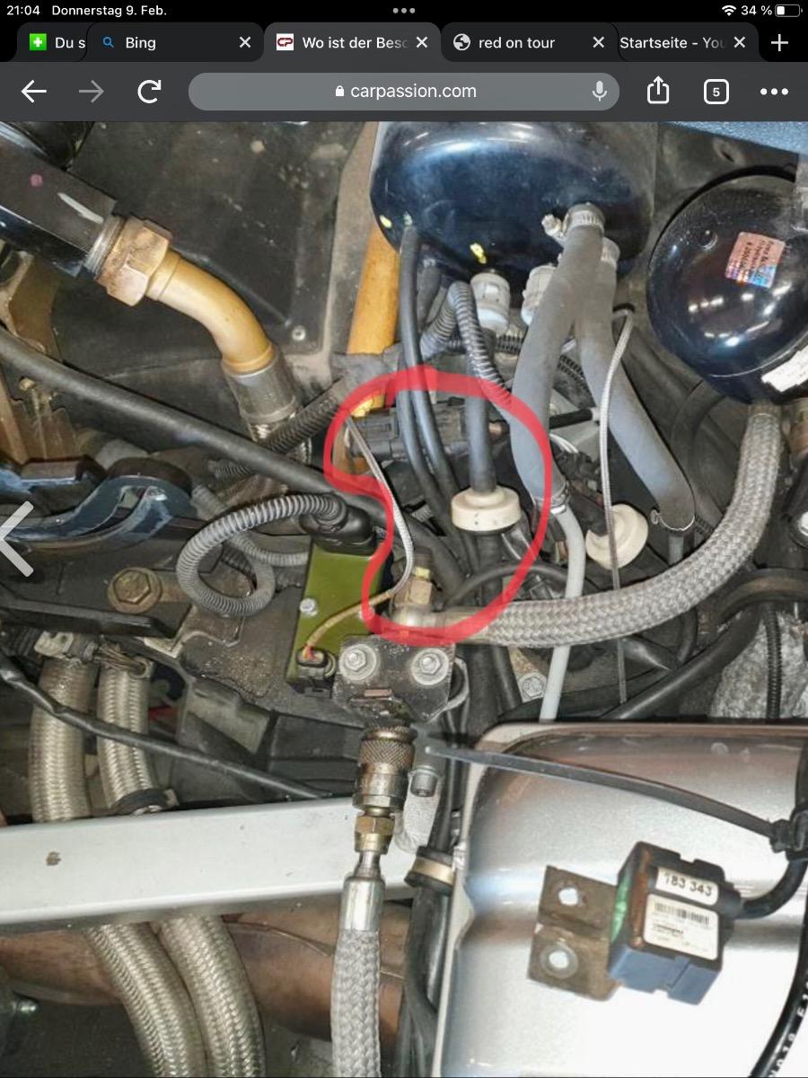

Der sollte doch hinten unter der Motorraum-Verkleidung rechte Seite sitzen, oder?
Ich hab mal Bilder dabei, vielleicht kann mir da jemand was genaueres sagen!
Danke im Voraus

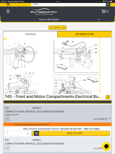

Übrigens, der Sensor hatte früher mal eine andere Teile-Nummer. Und die aktuellste ist jetzt wohl 232672!

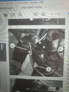

Hier ein Auszug aus dem WHB:
C ist der Sensor!

Hallo Matz,
hier noch mal ein anderes Bild:
Es ist Teil 15.
Ich würde in diesem Bereich suchen:
Der Stecker von dem Sensor ist sehr markant. Damit findest du ihn bestimmt. Soweit ich mich erinnern kann, war der Sensor etwas versteckt und ziemlich fummelig auszubauen.

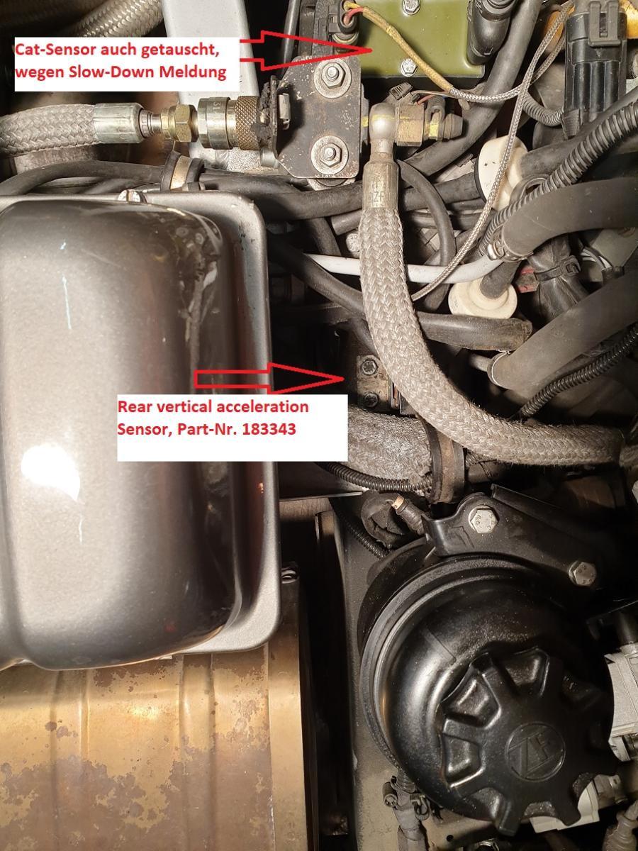

Hi all!

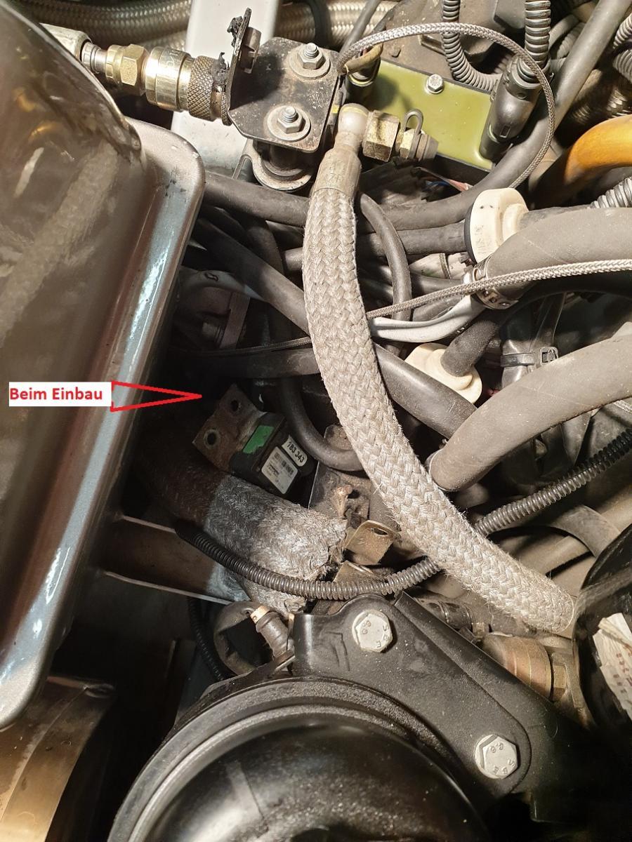

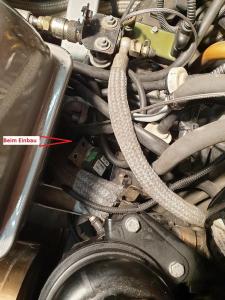

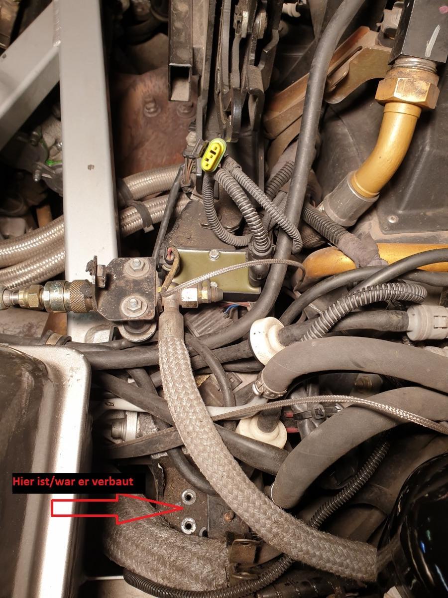

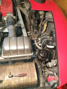

So, nach ersten erfolglosen Suchen, habe ich Dank "Aldous" von Aldous Voice 😎 den Sensor gefunden !
Wechseln war dann zwar fummelig wie Christoph schon geschrieben, aber es geht!
Ich wundere mich trotzdem, das der Sensor nicht an der Position sitzt, wie von Driver A.J. im Bild aus dem Manual beschrieben!
Dank an Alle für die Unterstützung/Tipps!

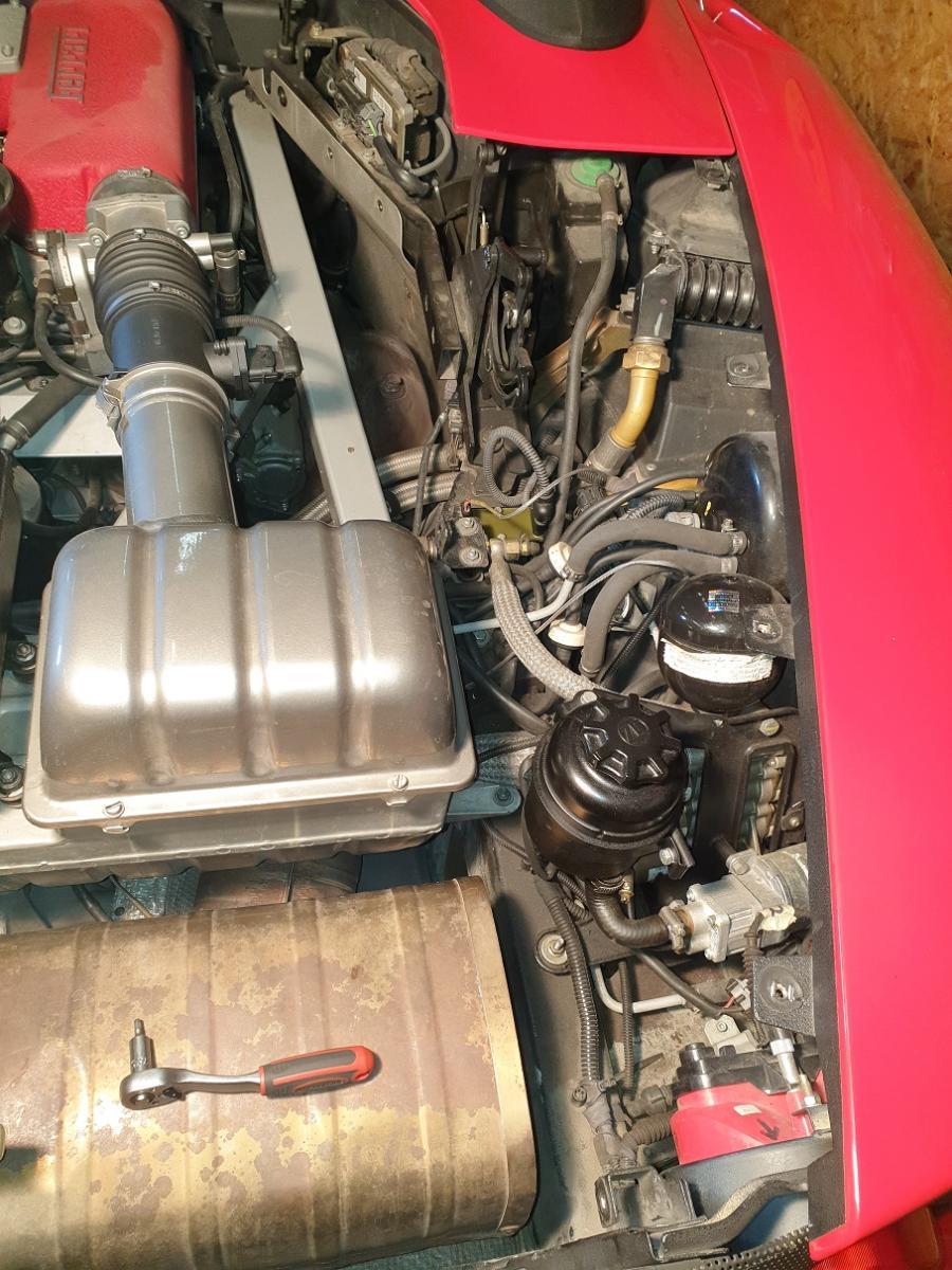

OK, Zündung an, Motor an, und zumindest keine Fehlermeldung, soweit also keine Katastrophe beim Sensor-Wechsel passiert. Ob die Meldung dann wie früher nach 30 - 50 km noch auftritt, werde ich dann sehen sobald es wieder losgeht!

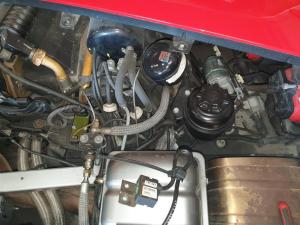

Für alle die es interessiert, noch ein paar Bilder!
