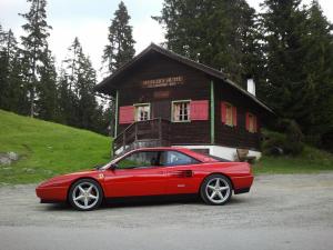

das leidige Felgenthema geht jetzt bei mir in die nächste Runde.
Suche Kopie vom Fahrzeugschein eines 3,2 Mondial mit den Rädern vom 360 Modena.
Von Ferrari gibt es über die Felgen keine Daten ( Traglast der Felgen ). Der Hersteller BBS hat auch nix, da OEM Felgen und daher keine Daten vorhanden.
Wäre super wenn sich jemand bei mir meldet der die Räder schon eingetragen hat. Bilder von Mondials mit 360er Rädern gibts ja genug.
