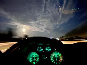

Am 1.2.2023 um 10:50 schrieb gt4driver:
Ich hab ja ein 208GTB Turbo
Schönes Bild!
Du hast da LED Lämpchen drin, oder? Kannst du mir sagen welche? Ich hab das Problem, dass der Tacho schön hell leuchtet, der Rest aber wesentlich dunkler ist....
Gruß Axel
Hallo Alex,
sorry… aber ich muss Dich leider enttäusche…. das ist die original Instrumentenbeleuchtung.
Gruss Ralph
Ok, sieht super aus... dann muß ich mich wohl bissl intensiver damit befassen....
