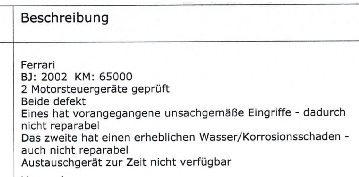

So nun zu meinen Problem. Die Steuergeräte habe ich eingeschickt da eins über die Jahre etwas nass wurde und das andere im Innenraum herrenlos rum lag. Echt zum heulen. War alles zerpflückt an dem Auto.
Ich habe schon ein ungutes Gefühl gehabt was sich heute leider bestätigte.
Beide Steuergeräte sind irreparabel
und müssen erneuert werden.

Die waren bei Rickim Elektronik. Kann den Bericht der Steuergeräte gleich mal Anhängen.

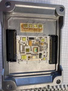

Ich klink mich hier mal ein. Viele der "Fachbetriebe" können diesen Typ Steuergerät überhaupt nicht reparieren, dazu fehlt einfach die Ausrüstung. Wie oben im Bild zu sehen erfolgt die Verbindung der Komponenten durch sogenanntes Drahtbonden. Das kann man kaum händisch löten und selbst wenn, lösen sich die Verbindungen zeitnah.
Diese "Versiegelung" ist übrigens ein spezielles Gel, was man ein wenig mit der Sprühbeschichtung bei manchen PCBs vergleichen kann. Ist also nichts besonderes.
Warum ich hier aber schreibe ist folgendes - eure 360 Steuergeräte sind nichts anderes als Bosch ME9.6 Steuergeräte, jedoch ohne Boost Controller, die auch so in vielen Cadillacs zum Einsatz kamen. Vielleicht sagt jetzt der ein oder andere ich erzähle Müll, jedoch bitte ich mal dieses Bild anzuschauen und mit dem obigen zu vergleichen:
Das Bild ist übrigens von einer ME9.6 für einen Saab 9-3II 2.8T (Turbo V6) (hier mit Boost Controller bestückt).
Jetzt aber zum guten Teil - man kann die ME9.6 reparieren, zumindest machen wir (unser Unternehmen) das bei den Saabs sehr erfolgreich und auch in großen Stückzahlen für Zulieferer. Während wir aktuell etwas mit der Umrüstung der Cadillac Steuergeräte auf Turbo rumexperimentieren, würden wir gerne auch mal einen Blick in die 360 Steuergeräte werfen. Vielleicht lassen sich diese für uns genauso einfach reparieren wie es bei den anderen Einheiten der Fall ist.
Da ich hier keine Werbung machen will, würde ich mich sehr freuen falls jemand mir einfach mal eine Nachricht schreibt und wir versuchen unser Glück. Wenn es klappen sollte, würden wir das ganze für nachfolgende Kunden für den gleichen Preis der Reparatur bei den Saabs anbieten. Ich denke, dass das fair wäre und vielen Besitzern langfristig helfen könnte.
Insbesondere würde mich auch mal interessieren, ob wir die Steuergeräte geklont kriegen.
Ein Hinweis noch, auch wenn es jetzt mit hoher Wahrscheinlichkeit zu spät ist.
@Marvin360 du kannst die Kommunikation wiederbekommen, indem du das Steuergerät zwischen den Steckern richtig heiß machst. Ich nehme dafür meistens einfach einen Heißluftlötkolben und erhitze das ganze für ca. 2-3 Minuten. Zwischen den Steckern ist nämlich die Verbindung des CAN-Bus und K-Line.
