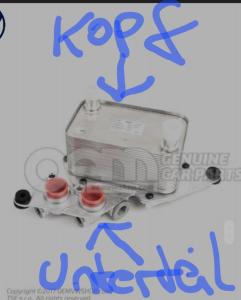

Hallo zusammen ,
Ich habe mal wieder ein Problem mit meinem R8 V8 Baujahr 2008 ,
Folgende Ursache : ich fahre mein Auto ganz normal ohne Gas geben oder sonst was die Temperatur geht Richtung 150 Grad, geschätzt waren es 135Grad
Da ich das Auto letzte Jahr im Sommer auch gefahren bin und dort eine Temperatur von maximal 115 hatte , ist es jetzt aktuell zu hoch für den Winter mein Lüfter vorne laufen auch dauerhaft, auch nach dem abstellen für ca .5min nach .
Ich habe schon gelesen das es entweder der Sensor der am Öltank seitlich hängt  sein kann oder der Ölkühler an sich , nun meine Frage den Ölkühler hat der Vorbesitzer laut Angabe erneuert was ich aber vermute ist ,das er nur den Ölkühler (Kopf) erneuert hat . Der Ölkühler besitzt aber noch dieses Unterteil wo die Rohre der Ölleitung angeschlossen werden ,weis jemand was dieses Unterteil genau macht.  Im Internet findet man  Ölkühler für 100 euro ,bei  Audi wiederum  bekomm ich den Ölkühler und das Unterteil komplett für 700 euro ,
Was hat das Unterteil Ansich das der Preis dadurch so enorm hoch ist
Mit freundlich Grüßen
Jonny

In der Halteplatte vom Öl Kühler ist ein Druckventil welches erst bei 1,8bar den Öl Kreislauf im Kühler auf macht.

Der r8 v8 hat kein wirklicher ölkühler das ist mehr ein Wärmetauscher der liegt aber weit weg von den wasserkühlern

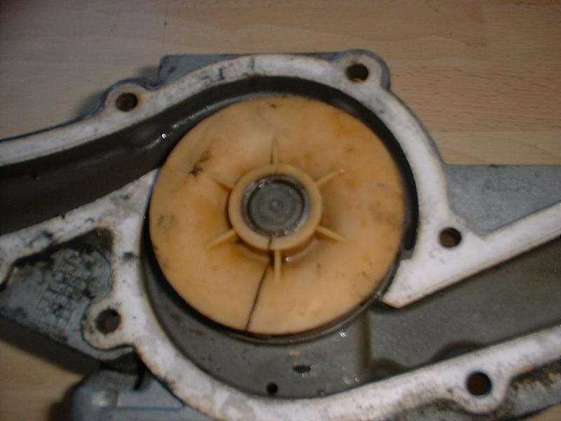

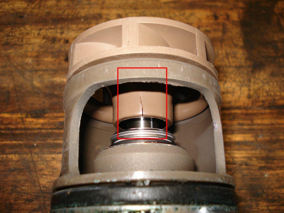

Meiner Meinung nach solltest du mal nach deinem Kühlkreislauf schauen.Der Ölkühler wie du ihn nennst ist eigentlich ein Öl-Wasser-Wärmetauscher.Das heißt da wird das heiße Öl durch das Kühlwasser wieder herunter gekühlt.Laut Diagnosegerät ist das Wasser wie du schreibst 113 Grad heiß.Daher schafft es das Kühlwasser das heiße Öl nicht mehr zum herunter kühlen.Wenn der Vorbesitzer schon den Wärmetauscher erneuert hat dann hatte er vermutlich schon das Problem und hat das Auto deshalb verkauft weil der Reparaturversuch fehlgeschlagen hat und schlimmeres vermutet wurde.Was du machen könntest ist:
- Thermostat prüfen ob es nicht dauerhaft geöffnet ist
- Kühlerlüfter prüfen.Meines Wissens gibt es 3 Lüfterstufen.
- Wasserpumpe prüfen.Manche Hersteller haben ein Turbinenrad aus Kunstoff.Dieses bekommt mit der Zeit einen Riss oder löst sich von der Welle.Somit bleibt das Turbinenrad bei höheren Drehzahlen stehen und pumpt das Kühlwasser nicht mehr durch.Hab ich selbst bei einem 5er BMW und einem Alfa erlebt.Bis 100km/h alles normal.Ab 100/120 km/h stieg das Kühlwasser auf 110 Grad.
- Zündkerzen Verbrennungsbild prüfen um sicher zu sein das kein Motorproblem vorliegt.

Ich kann nur aus eigener Erfahrung davon Sprechen.
vor 18 Stunden schrieb TomSchmalz:
Wäre das Flügelrad der Wasserpumpe defekt, so würde der Motor abkochen, da kein Kühlmittelstrom
Auch hier kann ich nur aus Erfahrung berichten.Wie weiter oben beschrieben hat der BMW od. Alfa bei dauerhaft 100 km/h nicht gekocht.Bei dauerhaft 120 km/h oder mehr jedoch schon.Dass das Flügelrad sich löst oder einen Riss bekommt war bei den WAPU Herstellern bekannt.

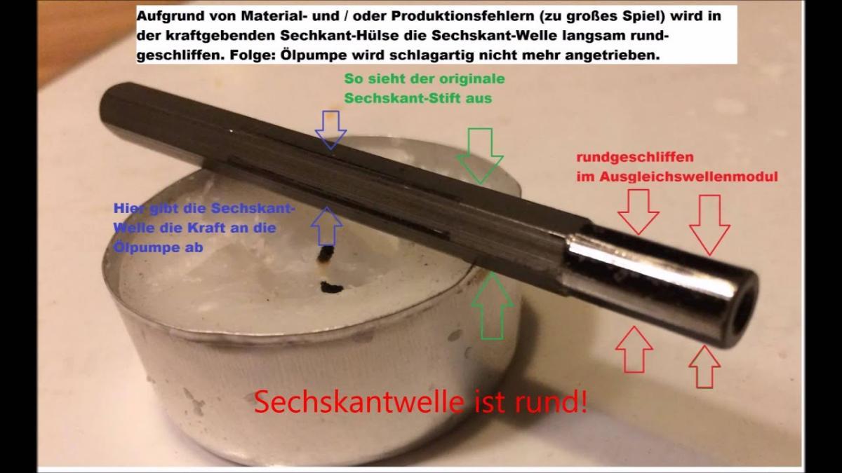

@michael308
Ich denke schon das die Werte stimmen.Wie er schreibt war im letzten Sommer alles Ok.Wie man hier sieht sitzt das Flügelrad der WAPU auf einer Welle ( Nummer 14 ) die mit dem Motor verbunden ist.Der VAG Konzern hatte ja viele Probleme mit dem Öldruck weil die 6-Kantwelle der Ölpumpe die ja auch mit dem Motor verbunden war verschliss.Wer weiß ob so ein ähnliches Problem nicht auch bei der WAPU vorhanden ist.
https://audi.7zap.com/en/rdw/audi+r8/r8/2008-618/1/121-121005/
