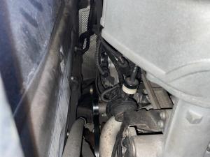

Wo das sitzt habe ich natürlich auf der Zeichnung gesehen und soeben auch an meinem Auto von der Seite.
Was ich wissen wollte ist ob man das auch ohne Ansaugbrücke abmontieren irgendwie getauscht bekommt.
