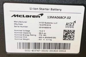

hat hier jemand Erfahrung mit dem Batterietausch für einen 570s ?
Meine Batterie ist leider tot, obwohl sie regelmäßig amLadegerät hing.
Nach Aussage meines Händlers in Hamburg (Kamps) gibt es wohl ein Upgrade für die nun nicht mehr lieferbare Batterie.
Wegen anderer Abmessungen wird wohl ein Kabeladapter (500.-) eine Vor-Sicherungsbox (250.-), Kleinteile und eine Batteie (2.425.-), alles netto übrigens notwendig.
Also über 4 große Lappen. ☹️
Kennt hier jemand eine Addresse, oder hat Erfahrungen wie das mit normalen Preisen realisierbar ist ?
In USA gibts wohl so ein Kit, mit dem man jede handelsübliche Batterie verwenden kann. Vielleicht hat schon mal jemand hier sowas durchgemacht ?
Freue mich auf Feedback, danke

Um da konkret etwas Licht ins Dunkel zu bringen.
Die McLaren Lithium Ion Batterien sind in den meisten Fällen nicht wirklich „Kaputt“.  Egal ob Generation 1, 2 oder mittlerweile 3 ( ab 765LT ).
Das Problem liegt im verbauten BMS ( Battery Management System ) der Batterie selbst, wenn diese einmal tiefen entladen ist. Das richtige Ladegerät kann Sie wieder beleben.
Beweis ? Manche für „Tod“ geglaubte McLaren Batterien laufen bei mir in anderen Fahrzeugen als Ersatz problemlos weiter 😉

Jetzt wäre erstmal die real gemessene und noch vorhandene Batteriespannung der Batterie interessant. Unter oder über 4 Volt ?
Sofern diese unter 4 Volt muss mit einem stärkeren Ladegerät ( für Lithium gedacht ) als das kleine ab Werk geladen werden bis diese wieder voll ist.
Sofern die Batterie über 4 Volt halt dann mit dem kleinen Ctek laden bis voll.
In beiden Fällen dann unbedingt mal die Batterie Pole runter damit das Bordnetz für eine Stunde stromlos ist.
Wenn danach trotz geladener Batterie und Trennung nach wie vor das Kombi „Batterie leer“ anzeigt muss die BMS Software mal resetet werden.
Das alles macht Sinn bevor die Batterie wirklich getauscht wird.
Gerne PM wenn Hilfe brauchst
PS: Beim MP4-12C konnte man das System tatsächlich noch umstellen ob Lithium oder Blei Batterie. Damit war das BMS Thema erledigt.

Wow, vielen Dank schonmal. Das hilft mir sehr. Das werd ich gleich morgen mal angehen. 🙂
Sei so gut und lade deine Li-Ion IMMER mit einem Ladegerät für Li-Ion. Sowohl Ladekennlinie als auch Ladestrom und -spannung unterscheiden sich von Bleiakkus.
Danke ! Das hatte ich auch schon kürzlich gesehen. Momentan lade ich die Batterie wieder auf. Mittelfristig werde ich aber auf jeden Fall auf ne Bleibatterie wechseln. Mal sehen ob Kamps in Hamburg das BMS deaktiviert bekommt.

Freut mich das es geklappt hat. So schnell kann man 3000 € sparen 😉
Das BMS kannst du ganz normal programmiert lassen. Es scheint deine Batterie ja wieder als „voll geladen“ zu erkennen.
