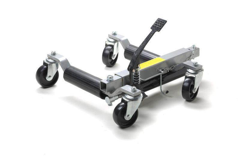

Ansonsten 4 von denen, dann kann man das Auto wenigsten aus der Tiefgarage schieben!

Das hört sich nach einem Anlasserproblem an, der Hakt irgendwie. Hat der FF ein automatisiertes Schaltgetriebe und keine Wandlerautomatik? Wenn ja, mal das Fz mit dem eingelegten Gang ein bisschen hin und herschieben, dadurch kann der Anlasser vielleicht wieder "frei" kommen, vielleicht sitzt da Zahn vor Zahn. Sonst bleibt nur die Option Radroller. Bei BMW x-drive reicht es, 2 Diagonal anzusetzen, dann ist die Getriebeblockade nicht wirksam, vielleicht geht das hier auch? Die "gelben Engel" sind auf sowas spezialisiert, falls Du Mitglied bist, einfach anrufen, die machen das schon.
