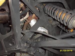

Kann mir jemand mehr zum Thema Markierungsfarbe bei den Fahrzeugfedern erklären? Ich würde gerne wissen, warum man dies ab Werk gemacht hat und mit was?
Ich würde dies gerne wieder reproduzieren. Hat man das damals mit einem speziellen Stift gemacht? Wenn ja, habt ihr eine Idde, wo man den kaufen könnte?
Ein Edding wird es wohl nicht gewesen sein?!

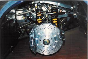

Hier noch eine Aufnahme aus der damaligen Produktion. Auf dem Foto meines ersten Posts in diesem Thread sind die Markierungen in eine andere Richtung (mehr nach hinten zeigend). Kann es sein, dass die Federn im Fahrbetrieb sich etwas verdrehen können? Oder bei der Nachjustierung hat sich die Feder verdreht?! Wäre auch eine Option.
Ich gehe davon aus, dass die Markierungen original immer zum Rad zeigen?! (wie auf dem Foto anbei)
LG
Leo

vor 6 Minuten schrieb lambodriver:
Nein, kann nicht sein - das Argument wurde doch oben schon widerlegt. Tztz :P
vor 19 Stunden schrieb lambodriver:
Das wäre aber der Originalität abträglich. Die Lambo Leute haben auf sowas mit an Sicherheit grenzender Wahrscheinlichkeit nicht gedacht. Bis zum Diablo wurden im Werk Gußteile noch mit dem großen Hammer bearbeitet, bis sie passten. Individuell handwerklich halt.
Die Markierungen werden im Herstellungswerk der Federn angebracht, um sie zu unterscheiden. Der Troll, der die markiert, achtet bestimmt noch auf die Ausrichtung!

Am 14.9.2022 um 20:35 schrieb lambodriver:
LG
Leo
Sollte Deine Frage die Absicht zeigen, dass Du einen historischen Lamborghini wieder im Auslieferungszustand entstehen lassen willst, dann sollte die Farbe der Markierung stimmig zu den ersten Fotos sein, da bin ich bei Dir.
Wer macht Fotos von Federn bei oder kurz nach der Auslieferung?
Egal, jetzt macht es zumindest einen Sinn, obwohl ich nie auf den Gedanken gekommen wäre...
Damit sollte ein Lackierer einen passenden Lackstift herstellen können.

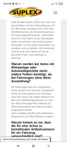

Die Farbmarkierungen bilden die Teilenummer ab
Tom
