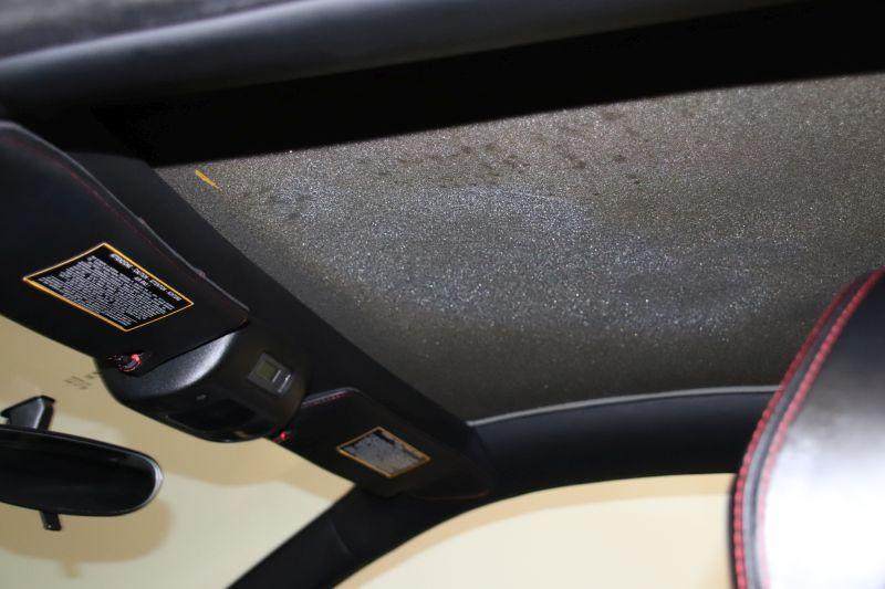

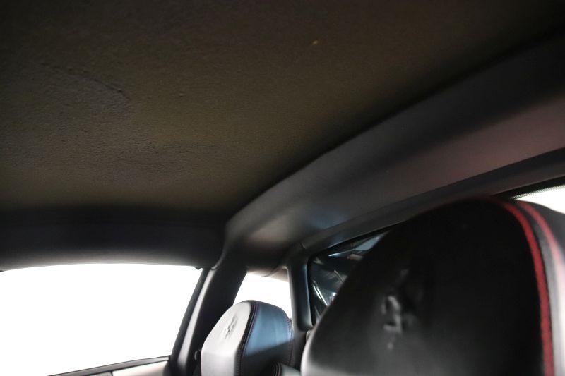

beim Blick in meinen 360 Modena gestern Abend habe ich festgestellt, das der Dachhimmel sich gelöst hat und auf den Sitzen liegt - zum Glück ist das nicht beim fahren passiert :D
Hatte jemand schonmal dasselbe Problem und weiß wie man das am besten reparieren kann?

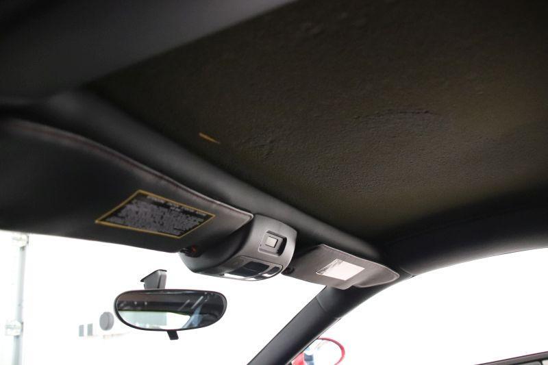

Das Leder ist noch auf dem Schaumstoff drauf. Der Schaumstoff hat sich vom Dach gelöst, dort hängt noch eine sehr dünne Schicht.
Reicht es, denn Dachhimmel mit Sprühkleber einzusprühen und wieder an das Dach zu drücken? Oder ist es besser die dünne Schicht Schaumstoff zu entfernen - das wäre aber ein ziemliche fitzelarbeit...

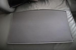

hatte im Urlaub etwas Zeit und habe mir das genauer angeschaut. Der Schaumstoff auf dem Leder war in einem eher schlechten Zustand, zwar noch an einem Stück, hat sich aber ganz leicht lösen lassen. Habe diesen daher entfernt und mir einen Sattler in der Nähe gesucht. Gestern Auto hingebracht, er hat heute neuen Schaumstoff auf das Leder geklebt und alles wieder an das Dach geklebt  - das musste vorher auch gründlich von den Schaumstoff- und Kleberesten befreit werden.
