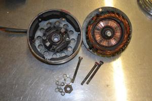

Beide Vehikel haben 2 Lüfter vor dem Kühler. Bei meinen Teilen ist kein Hersteller dem Gehäuse entnehmbar, ich meine aber, dass es sich um Bosch Motoren handelt.
Ich habe einen zerlegt zwecks Überholung, im Prinzip kein großes Thema. Offensichtlich müssen aber auch die Kohlen neu. Hat jemand spontan eine Eingebung wo Kohlen dieser Bauform erhältlich sind?
Ich würde mit einem Muster zu einem, nach Möglichkeit, schon sein ewigen Zeiten existierenden Bosch-Betrieb fahren. Bei Bosch gab es früher immer Kohlen einzeln, die haben bestimmt eine Kiste mit Sammelsurium. Ansonsten, auch wenn man es nicht gerne mag, in der Bucht oder im Netz!
Kannst Du auch ein Bild vom unzerlegten Lüfter einstellen?
P.S. Es gehen auch größere Kohlen, die lassen sich sehr gut in Form feilen!
Hi,
zusammengebaut ist es einfach eine zylinderförmige Blechdose, ohne Plaketten, Gravuren, sonstige Beschriftungen, nackt.
Hab im Netz mal herum geschaut, und nicht ein einziges Beispiel für Kohlebürsten mit trapezförmigem Querschnitt gefunden. Alle scheinen rechteckigen Querschnitt zu haben. Dann werde ich wohl hinreichend große Kohlebürsten besorgen und mir die zurecht feilen.
