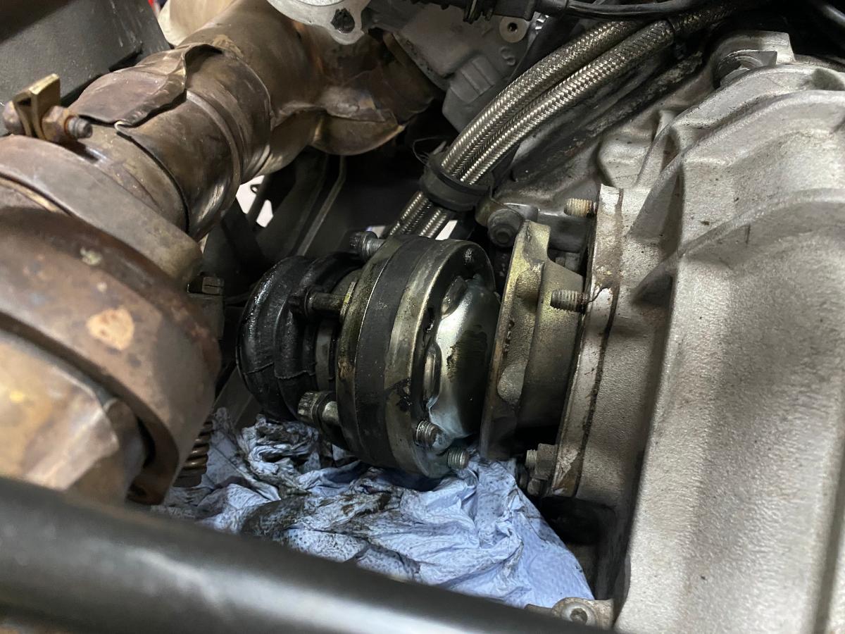

Mir ist vorhin aufgefallen, dass die kleinen Spannbänder der Inneren Aschsmanschetten lose sind. Die Manschetten selber sind nicht defekt aber durch die losen Bänder konnte ein Teil Fett raussauen. Gefahren bin ich den Wagen diese Saison bisher noch nicht, habe ihn nur zu Testzwecken aufgebockt warm laufen lassen.
Was meint Ihr? Einfach neue Bänder montieren und evt. das rausgesuppte Fett mit einer Pumpe  nachfüllen oder alles raus und ersetzen?

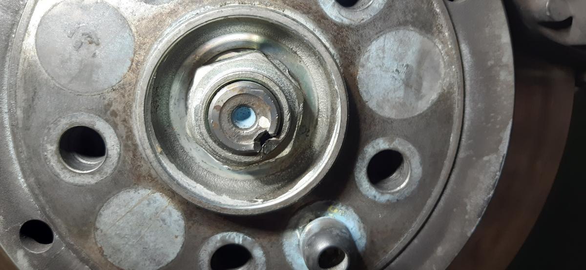

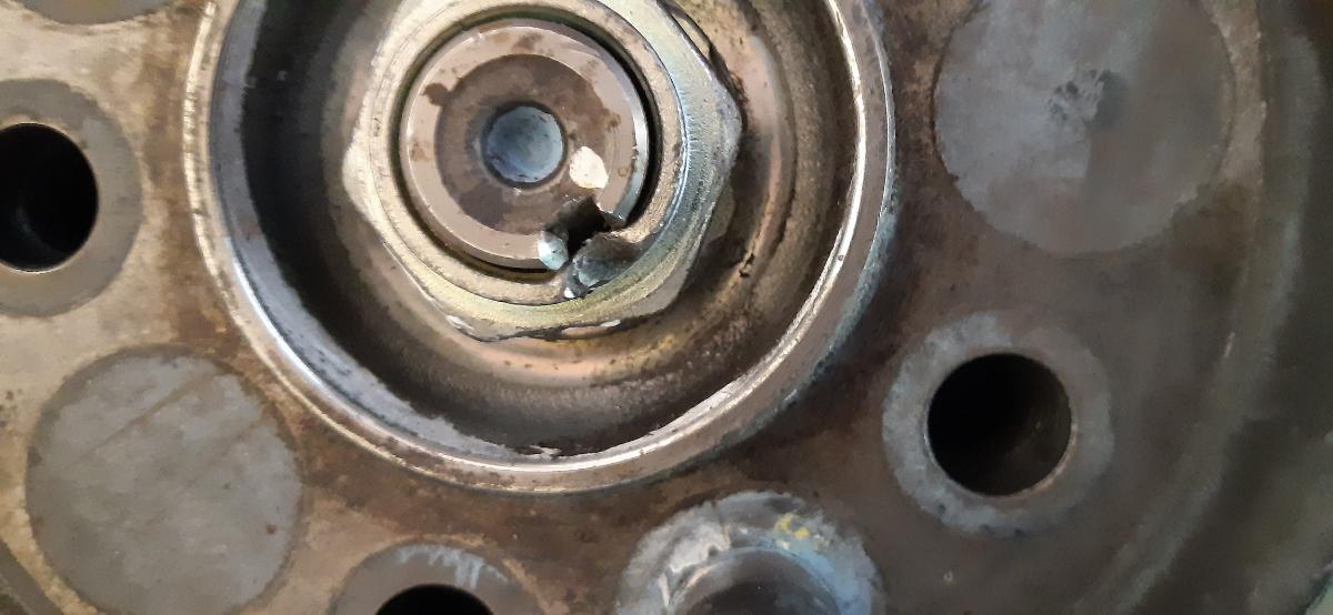

Wie ist der korrekte Weg um die Radnabenmutter abzubekommen? Die ist gesichert.
Moin
Mutter einfach lösen (evtl. mit Schlagschrauber). Das eingekerbte Fähnchen ist so weich und zieht sich gerade. An der Achswelle passiert dadurch nichts. Bei der Montage neue Mutter verwenden. (ohne Schlagschrauber:))

Geht auch, ist nur umständlich. Ich weis nicht, wie die Platzverhältnisse sind, aber ich stelle mir das schwierig vor, im eingebauten Zustand das innere Gelenk abzunehmen. Der andere Weg ist einfacher, zumal das Radlager damit nicht eingestellt wird. Neue Mutter einfach mit dem richtigen Drehmoment anziehen, sichern, fertig.

Hallo Ulf, danke für Deine Hilfestellung. Wenn die neue Schelle nicht hilft, dann muss ich da wohl oder übel durch Schlagschrauber würde für die Demontage zur Hand sein.

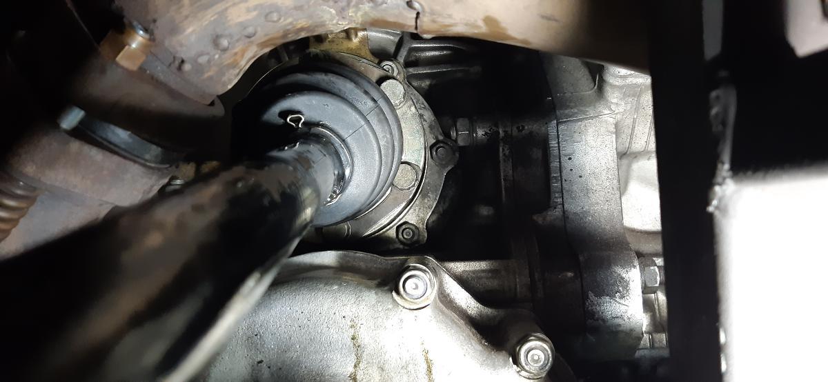

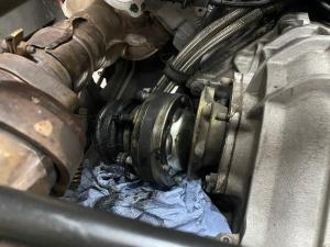

Hallo Robert, ich war gerade nochmal draußen in der Garage und habe mir die Platzverhältnisse angeschaut. Da ist nicht sehr viel Spielraum....stelle mir das schwierig vor, dann kommt die Sauerei mit dem Fett noch dazu und irgendwie muss ich dann auch noch mit der Spannzange rankommen. Jetzt sind Ohrklemmen verbaut, original sind das glaub Endlosspannbänder. Muss mal schauen was ich verwenden werde.
Die Zangen, egal welche, muss ich sowieso neu besorgen.
Hier die Platzverhältnisse

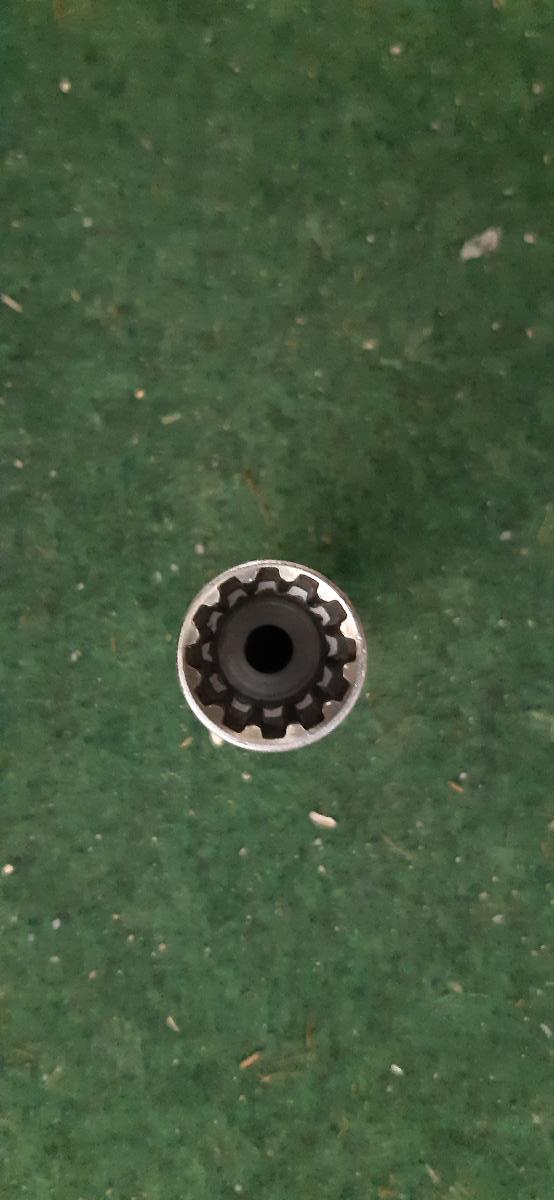

Ich nehme an mit Vielzahnnuss meinst du die hier

Hallo, so wenig war das eben nicht. Um die Antriebswelle war sicherlich ca. 10-15 mm Fett gleichmässig ausgetreten. Hat sich schön um die Antriebswelle verteilt. Wollte heute den Wagen nach div. Arbeiten wieder auf die eigene Achse stellen und fahren.  Habe das Fett dann beim Einbau der Radhausverkleidung entdeckt.
Das sieht immer nach mehr aus, als es eigentlich ist. Es verteilt sich immer großzügig. Die Menge ist aber meistens nicht viel. Wenn Du im Trockenen unterwegs bist, passiert nicht viel.

Muss halt wieder dicht sein. Die ausgetretene Menge konnte ich richtig mit dem Finger abstreifen und der war danach dick eingefettet. Da der Wagen nur im Leerlauf lief war die Sauerei zum Glück nur um die Antriebswelle. So fahren geht nicht, da wäre der Krümmer und alles drumherum voll.

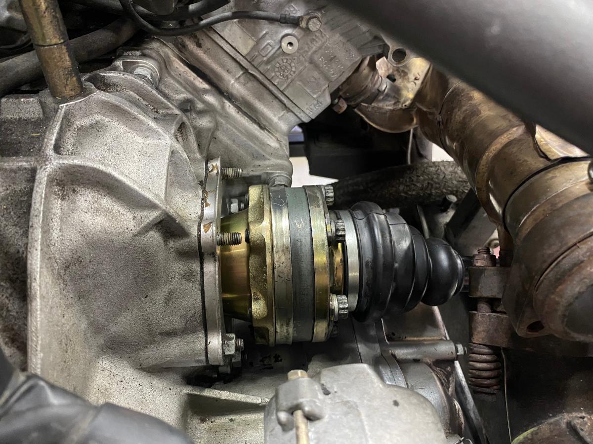

Ich würde an Deiner Stelle die Manschette gut abwischen und mit z.B. Bremsenreiniger fettfrei machen. Neue Schelle drauf und dann prüfen was passiert.
Erneuern im eingebauten Zustand kann nur Murks werden, ich behaupte aber das es nicht geht.
Die Antriebswelle geht nur nach außen raus, ohne dass man die Auspuffanlage zerlegt. Dazu muss der komplette Radträger abgebaut werden (Handbremsseil aushängen, Bremszange abmontieren und aufhängen .. nicht am Bremsschlauch hängen lassen!!)
Die Antriebswelle kann dann am Radlager befestigt bleiben, sodass die Mutter außen nicht gelöst werden muss.
Am besten zu zweit arbeiten, weil sch... Arbeit und schwer noch dazu 😉
Bei manchen Modellen muss man sogar den Krümmer lösen, weil das Gelenk der Welle nicht zwischen Krümmer und Getriebe durch passt ... 🙄
Viel Erfolg 👍
Das ist mein Plan A.
Wenn das nicht reicht muss ich wohl oder übel auf Plan B ausweichen und die Sache komplett machen. Material für Plan B ist bereits bestellt. Den Ablauf Handbremsseil lösen muss ich mir mal im WSM oder Netz mal anschauen.

Die Variante mit neuem Spannband hat funktioniert. Sämtliches benötigtes Material für den Tausch der kompletten Manschette habe ich jetzt auch da, falls mir doch mal eine platzen sollte. Danke an alle die hier Ihren Input haben einfliessen lassen.
