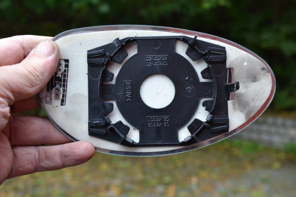

Ist die Frage, ob man die bestehende Folie mitnutzen kann.
Wohl nicht. Beim 550 sieht das so aus, alles verklebt, beim 456 wird das nicht viel anders sein.
Die Heizfolien sind eigentlich bei allen Gläsern direkt auf die Rückseite geklebt und lassen sich nicht tauschen. Ex und hopp!

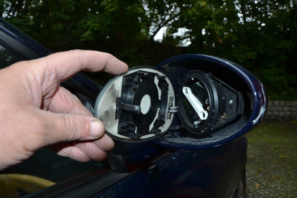

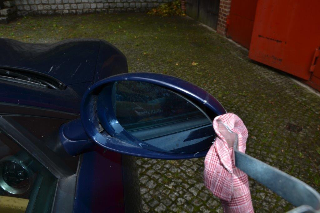

kann mir jemand sagen wie ich das Glas des Außenspiegels aus der Verkleidung bekommen ohne etwas zu beschädigen😁
vorab Danke
Wmax
Hallo wmax,
schau doch mal hier zum Thema Zubehör für Ferrari 456 / 612 (Anzeige)? Eventuell gibt es dort etwas Passendes.
Ist mit hoher Wahrscheinlichkeit genauso, wie beim 550, das Glas mit dem aufgeklebten Halter ist beim 550 einfach auf den Antrieb aufgeklippst. Beschwören möchte ich es aber nicht, dass das auch beim 456 so ist. Beim 550 geht es so und mit Herzklopfen :D.
Wenn Du das neue Glas hast, schaue Dir den aufgeklebten Halter an, Du wirst vermutlich Rastnasen sehen. Dann geht es wie gezeigt.

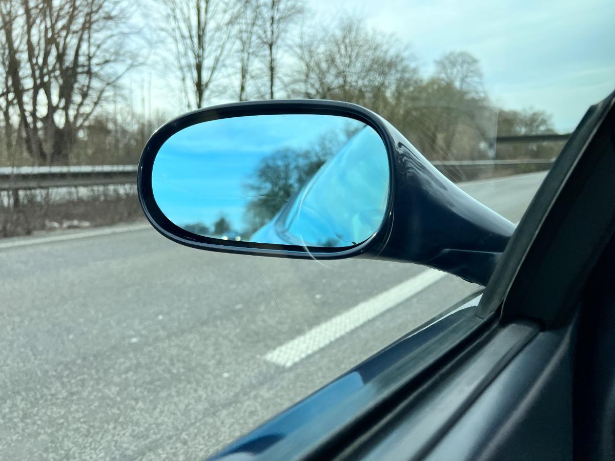

Guten Morgen,
Glas ist gekommen, passt genau alles prima.
Vielen Dank für die Hilfe!
