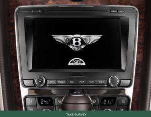

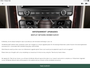

Das hört sich interessant an. Kai, immer top informiert. Meiner, einer der ersten der Serie 2 (Aug 2011), könnte ien update gebrauchen, speziell, was den TV Empfang angeht. Kannst Du noch etwas mehr über das Bentley Update berichten? Hatte nach Abschaltung des DVBTs in D. meinen Bentleyhändler zwar nach updates, upgrades gefragt, aber seinserzeit gab es da noch nichts. Wäre ja toll, wenn ich den "alten" Bentley vor seiner Gnadenzeit nochmal werksseitig upgraden könnte.
vor 9 Stunden schrieb isderaimperator:
…meinen Bentleyhändler zwar nach updates, upgrades gefragt, aber seinserzeit gab es da noch nichts. Wäre ja toll, wenn ich den "alten" Bentley vor seiner Gnadenzeit nochmal werksseitig upgraden könnte.
Hoi Christian
Ich würde mich im Bentley Network (App) anmelden. Du musst dazu aber Deine Fahrgestellnummer vom Bentley angeben. Da sind immer aktuelle Infos.
Betrifft aber nur Serie II.
Da wir, bzw. die Tochter unsern „alten“ wohl auch behalten ist das schon interessant.
top, wusste gar nicht, dass die eine App haben. Das käme ja für mich in Frage, habe ja Modelljahr 12, geliefert wurde aber bereits Sept./11 als einer der ersten geliefert. Frage gleich mal bei Bentley nach.
