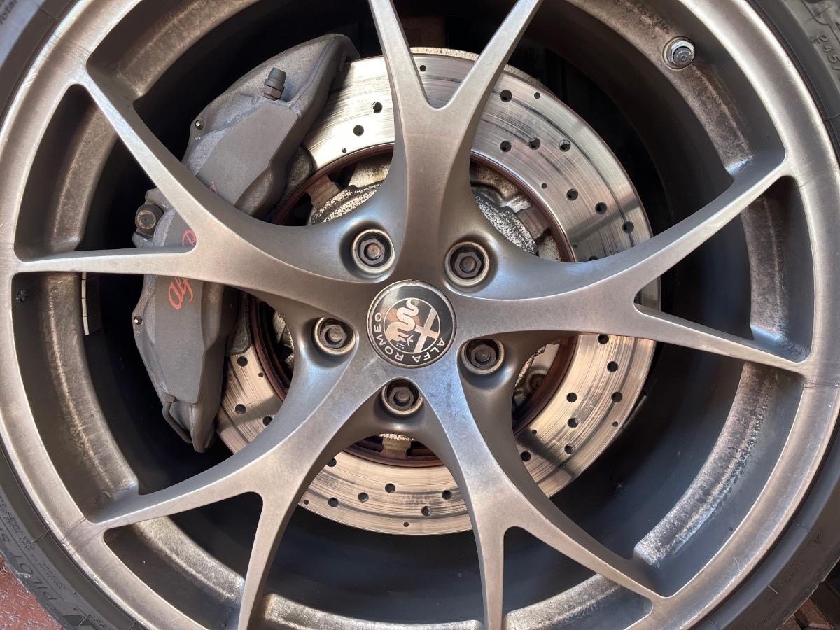

So sahen die Bremsscheiben vorne nach ca. 80'000km auf der Strasse aus. Dabei unzählige, zügige Passfahrten und eine Handvoll Trackdays:
1370123376_2021-12-1312_20_47.thumb.jpg.c5e60d24e820de70ef55ab865b756a46.jpg1034812772_2021-12-1312_20_53.thumb.jpg.90ad781812510e8a3f2f4d16cab70980.jpg
Noch 80% Guthaben vom Gewicht, Dritter Satz Bremsbeläge hätte angestanden...  Die liegen nun im Keller. Ich will mal versuchen die wieder aufbacken zu lassen.......
Es sind deutliche, "längliche Löcher" zu sehen und gut mit den Fingerspitzen zu fühlen.

Deswegen wohl habe ich bei meinen Felgen am 458 Bremsstaub.
Die Überarbeitung der vorderen Scheiben bei Rebrake war aber okay. Hat etwas gedauert (ca. 3 Monate), die Scheiben sind aber okay.
Weder mit original Ferrari- noch jetzt mit Pagid-Klötzen hatte ich Quietschen.
