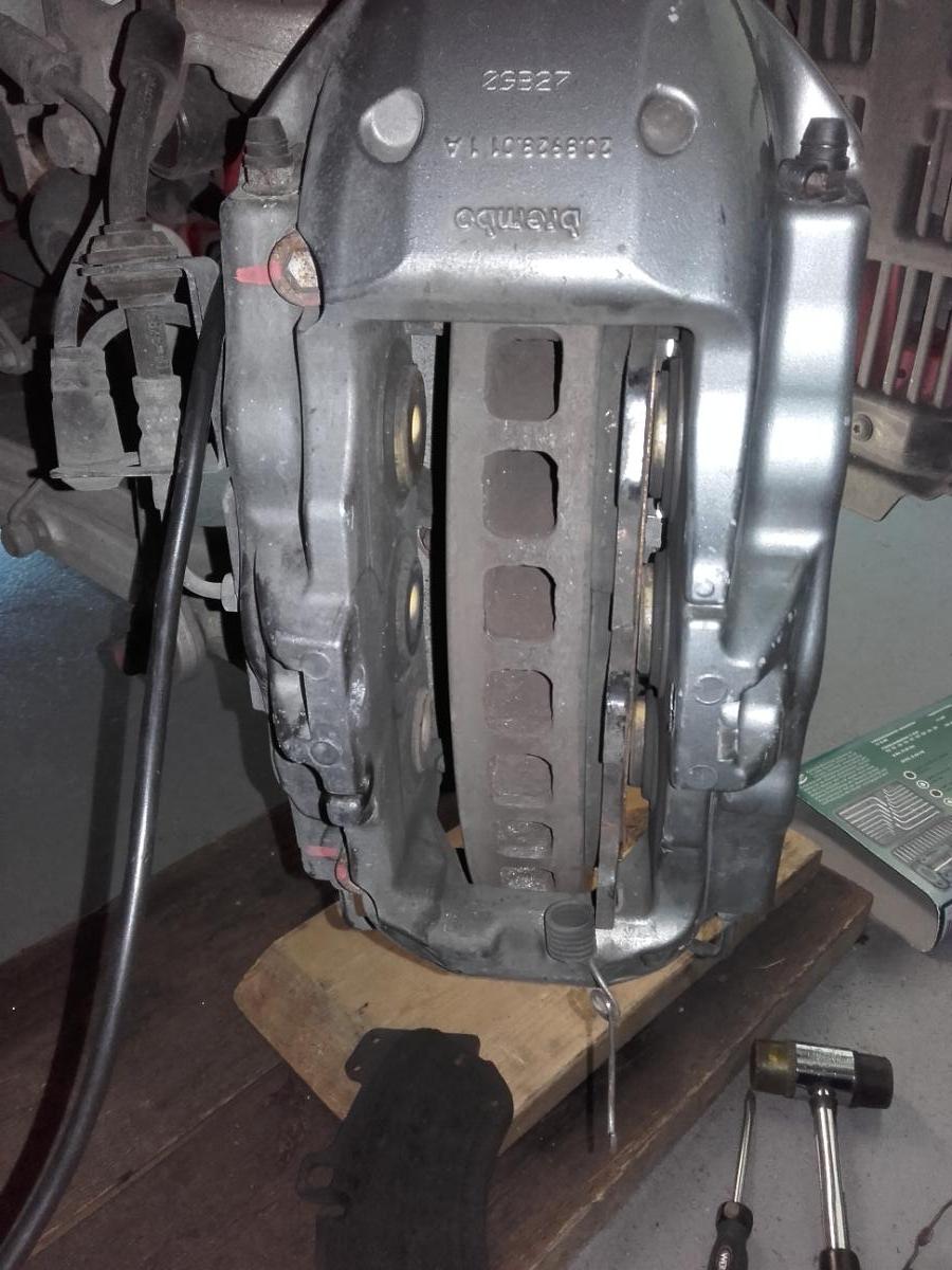

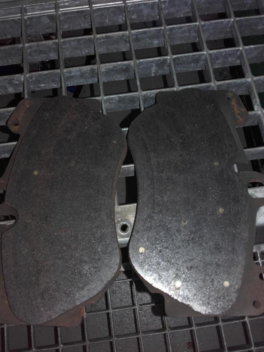

Meine quitschten eher arg als die Beläge nahe der Verschleissgrenze waren und die Stifte im Belag zu sehen waren.
Wobei Nahe der Verschleissgrenze relativ ist, sie hatten noch 5mm, man hätte noch 2 runterhobeln können, aber war mir lieber so und ist ja schnell gemacht.
Wie man schön im Sattel sieht alle Beläge in allen Bremsen nutzen sich einseitig ab, da hilft rechtzeitiges tauschen im Sattel.
