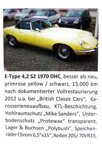

Mit sowas hast du lange Freude
vor 17 Minuten schrieb fridolin_pt:
Um mit einem S1 oder S2 lange Freude zu haben muss aber bei der Restauration neben vielen Detailverbesserungen mindestens ein Upgrade der Bremsen, Kühlung sowie Umrüstung auf elektronische Zündung erfolgt sein, besser auch noch die Moss Box gegen ein 5 Gang Getriebe ersetzt sein. Dann hast du Freude beim fahren. Aber ist halt dann nicht mehr original.
