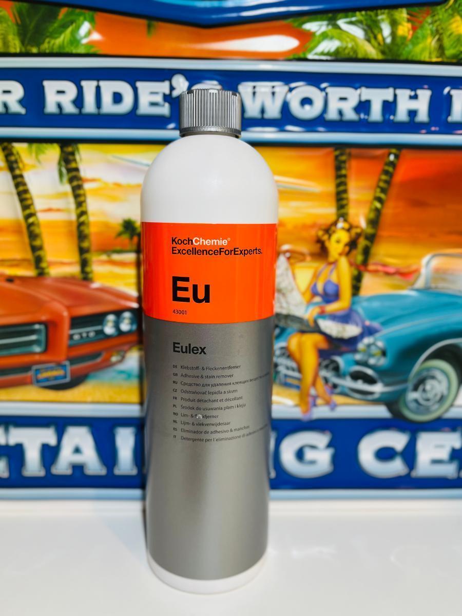

hat jemand eine Empfehlung wie man am besten Gummireste (Pickup) vom Lack bekommt?
Auf einem schwarzen Auto sieht man Sie zwar nicht sofort, stört aber natürlich trotzdem...
Gibt's auch was, was eine normale Wachsschicht (Wachs auf dem Auto ist von Dodo Juice) nicht angreift?
Mit Reinigungsknete geht es nur sehr sehr zäh ab und leider verschwindet auch nicht jede Spur...
Hallo @Akalazze,
gerne kann ich dir aufzeigen wie ich Gummireste vom Lack entferne. Vielleicht ist es hilfreich erst einmal zu erklären, was ich persönlich nicht zum Entfernen von Gummiresten benutzen würde. So verzichte ich bewusst auf angebliche Haushaltsmittelwunder wie etwa Essig oder auch Spiritus. Diese Mittelchen können je nach Lackzustand und Hersteller schwere Schäden im Lack verursachen und sollten meiner Meinung nach strikt vermieden werden. Auch rate ich dir von einer Anwendung mit Reinigungsknete ab. Reinigungsknete sollte man nur dann nutzen, um den Lack auf eine darauffolgende Politur zum Entfernen von Lackdefekten vorzubereiten. Denn was häufig unterschätzt wird - Reinigungsknete erzeugt immer selbst Kratzer im Lack. Unter Umständen schaffst du es zwar die Gummireste auf deinem Lack zu reduzieren (ganz entfernt bekommst du Pick-Up mit der Methode nicht), gleichzeitig hast du dir allerdings schon wieder das nächste Problem geschaffen in Form von leichten bis mittelschweren Kratzern. Ich nutze zum Entfernen von Gummiresten auf dem Lack ein Mittelchen, welches restlos und ohne großen Aufwand Gummi- und Kkebereste entfernt. Auch Teer und Harze beseitigt es im Handumdrehen. Mit besagten Produkt habe ich besonders gute Erfahrung gesammelt und wurde nie enttäuscht, egal wie dick die Gummischicht auch war. Es handelt sich dabei um nachstehendes Produkt:
1684404933_KochChemieEulexzumEntfernenvonGummiresten.thumb.jpg.081fb204ec3b2aa90a197018d61047cf.jpg
Koch Chemie Eulex“ gibt es u.a. in der 1l-Flasche und ist so ergiebig, dass du es wahrscheinlich noch in zehn Jahren nutzenwirst. Das Produkt gibt es für durchschnittlich ca. 15 € in diversen Shops des Internets oder auch bei Amazon zu kaufen. Koch Chemie Eulex einfach auf ein Wattestäbchen/Q-Tip geben und damit auf die Gummireste tupfen und kurz einwirken lassen. Den Vorgang ruhig ein- bis zweimal wiederholen (und sich ruhig Zeit lassen dabei- dann dauert es halt mal 30-Sekunden länger). Eigentlich sollten sich die Gummireste jetzt bereits von selbst lösen. Falls es hartnäckigere Kandidaten sind, etwas Eulex auf ein Mikrofasertuch träufeln (bevorzugterweise mit 500 GSM oder höher um den Lack zu schonen/nur einen Finger breit beträufeln genügt völlig) und  damit schließlich den restlichen Gummi vom Lack streicheln. Danach mit einer sauberen Stelle des Mikrofasertuchs noch einmal kurz die behandelten Stellen nachpolieren, um die letzten Reste des Eulex vom Lack zu nehmen. Dein Wachs wird ehrlicherweise leider nicht zu retten sein mit dieser Vorgehensweise, da die chemische Einwirkung (vom Eulex) des Wachs in jedem Fall an den jeweiligen Stellen vollständig eliminieren wird. Aus eigener Erfahrung kann ich dir sagen, dass nur chemische Einwirkung dein Problem beseitigen wird. Das Dodo Juice Wachs lässt sich ja aber schnell + easy nachlegen. Wenn du noch Fragen haben solltest Hilfestellung benötigst, schreibe mir einfach eine kurze PN. Ich hoffe dir damit weitergeholfen haben zu können, du kannst ja mal berichten wie die besagte Anwendung bei dir funktioniert hat.

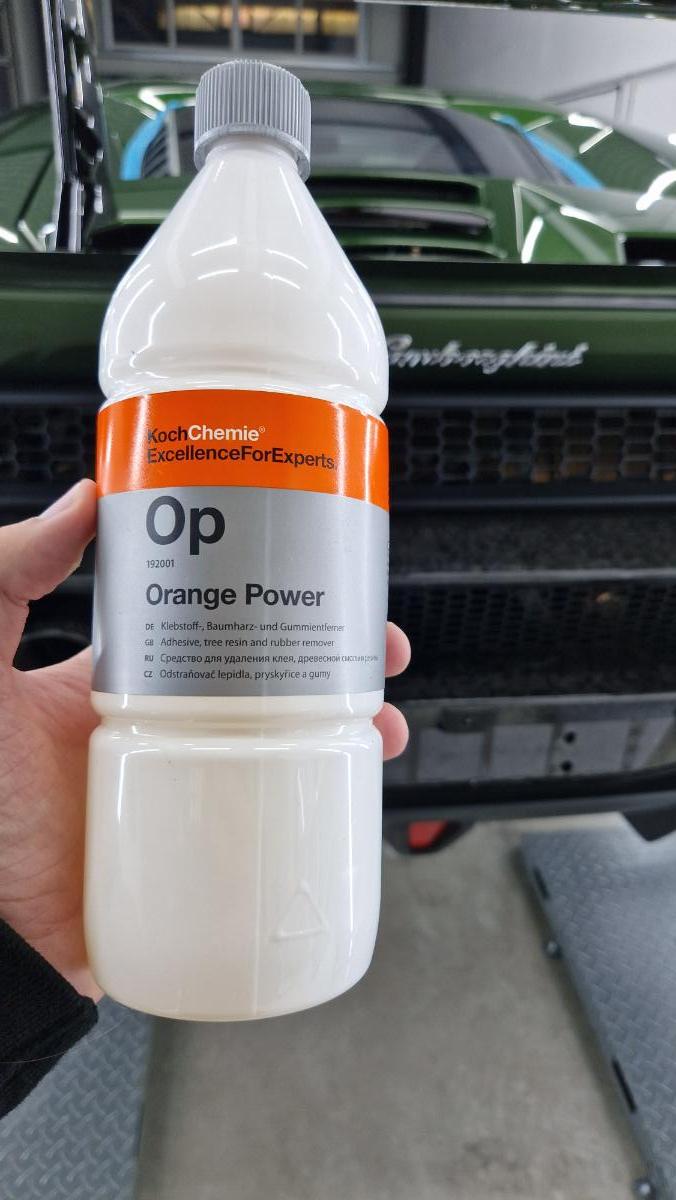

Ebenfalls von KochChemie verwende ich gerne Orange Power (Op). Riecht auch noch extrem geil. Aber Vorsicht: Nicht zum Verzehr geeignet! :D

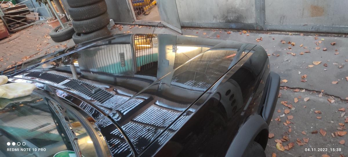

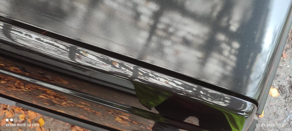

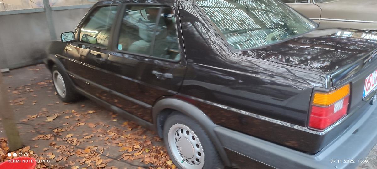

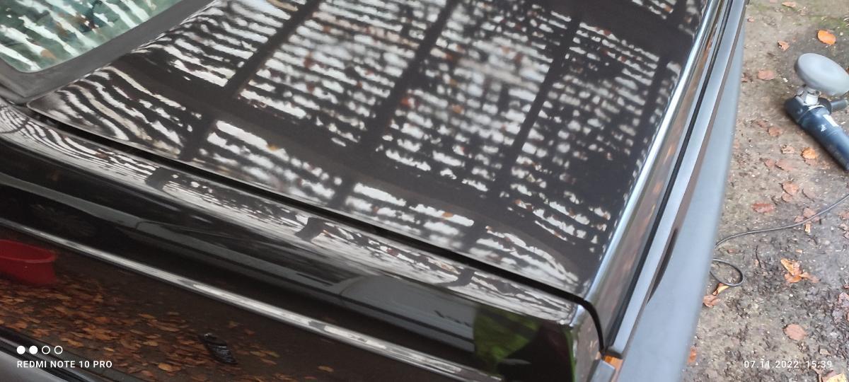

Mein neues Politur System gefällt mir immer besser. Bin dabei, meinen Jetta zu reaktivieren, da ich ein Kennzeichen "parken"muss ( speziell für mein Coupe).
Wahnsinn,was man aus Originallack, der 30 Jahre alt ist,herausholen kann 👍
Mfg Ulf
Top Vorher-Nachher Vergleich @Ulf.M! Kann sich echt sehen lassen. :-))!
