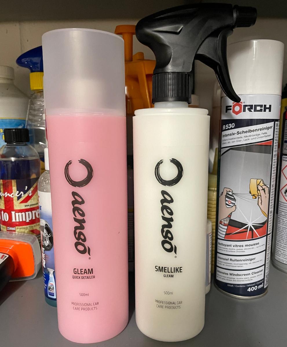

Da meine beiden zur Verfügung stehenden Detailer (Sonax, dodo juice) langsam zur Neige gehen, musste und wollte ich mal wieder nachlegen.
Die Marke aenso wird gerade ein wenig gehypt, also möchte ich deren Produkte mal ausprobieren.
Geworden ist es mit aenso gleam deren Detailer und auch der Innenraumduft "Kirsche".
Beide Produkte habe ich noch nicht ausprobiert, und da es heute regnet, wird das auch noch ein paar Tage dauern, aber ich freue mich schon .
Der Duft ist auf jeden Fall schinmal vielversprechend. :-)

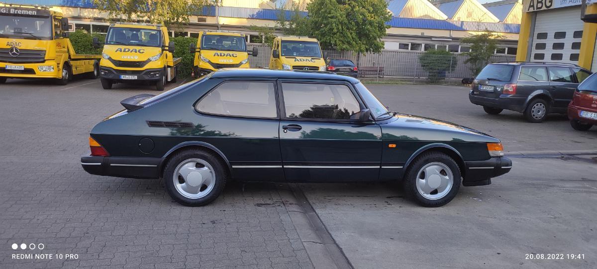

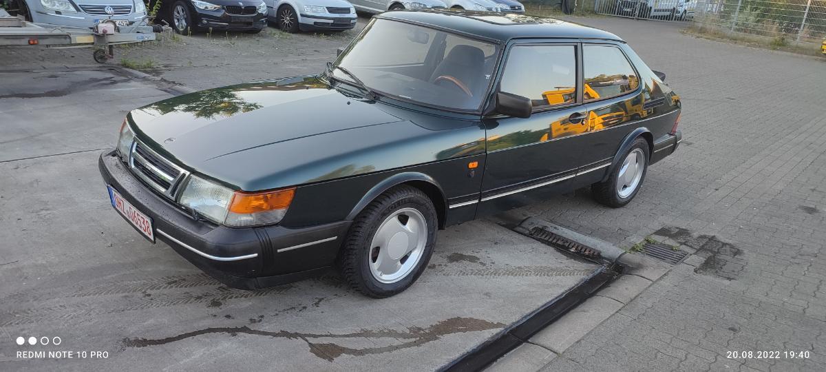

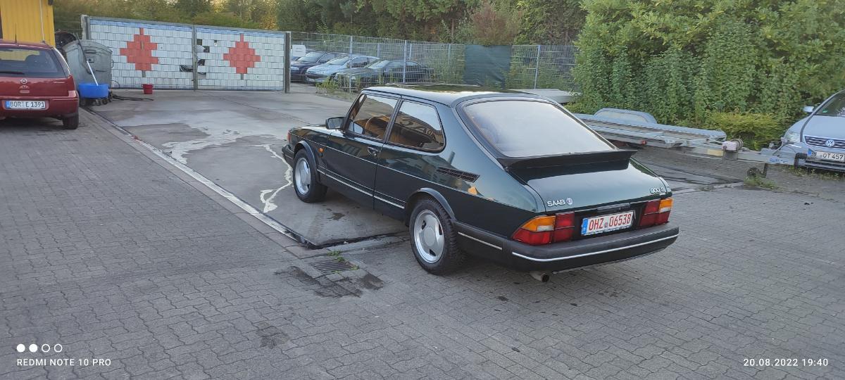

Moin
"Ich habe verstanden". (Meine neue Politur Serie)😁.

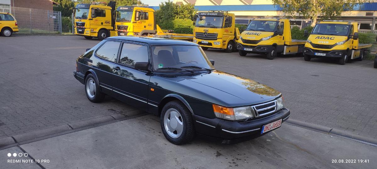

Das Ergebnis kann sich sehen lassen, für ein FZ mit 300000km gar nicht schlecht.
Ich glaube,so allmählich habe ich genug Übung,um mich an den Ferrari zu trauen 🤔.
Leider ist mein letzter Rest von dem guten Felgenreiniger hier drauf gegangen, mal sehen, wo ich sowas wieder her bekomme :hilfe:
Mfg Ulf
Mist, wieder vergessen, zu anonymisieren, "ueberseht"das andere,es geht um den Saab 😁

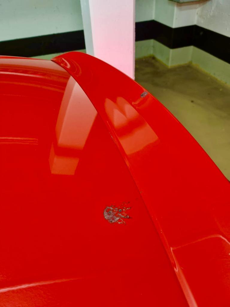

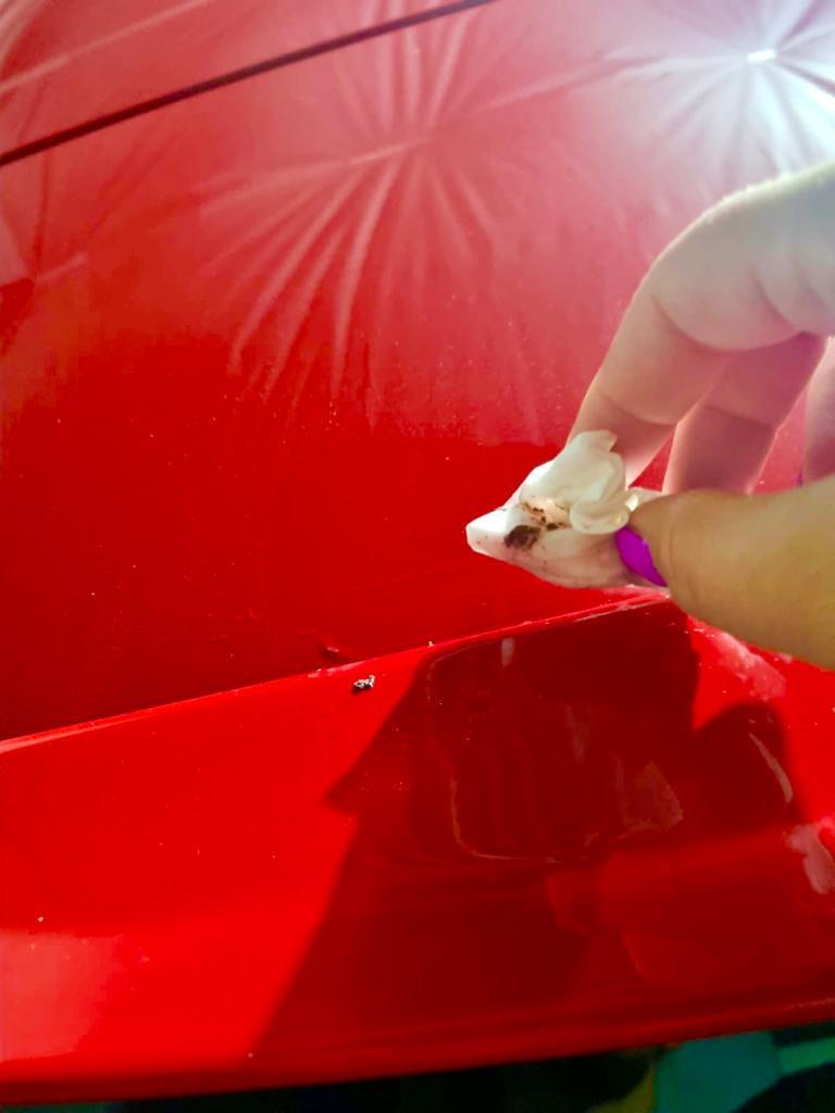

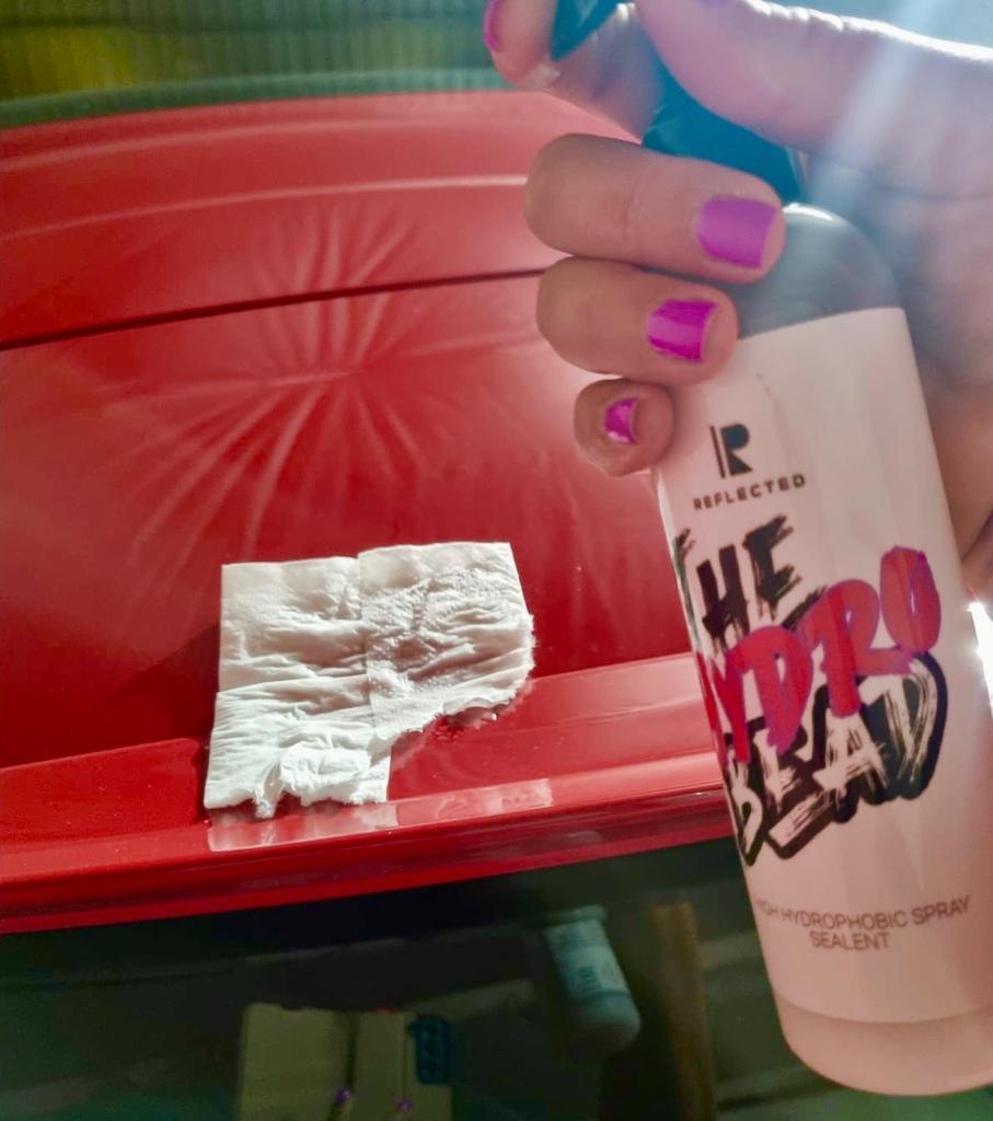

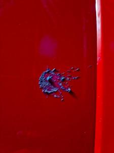

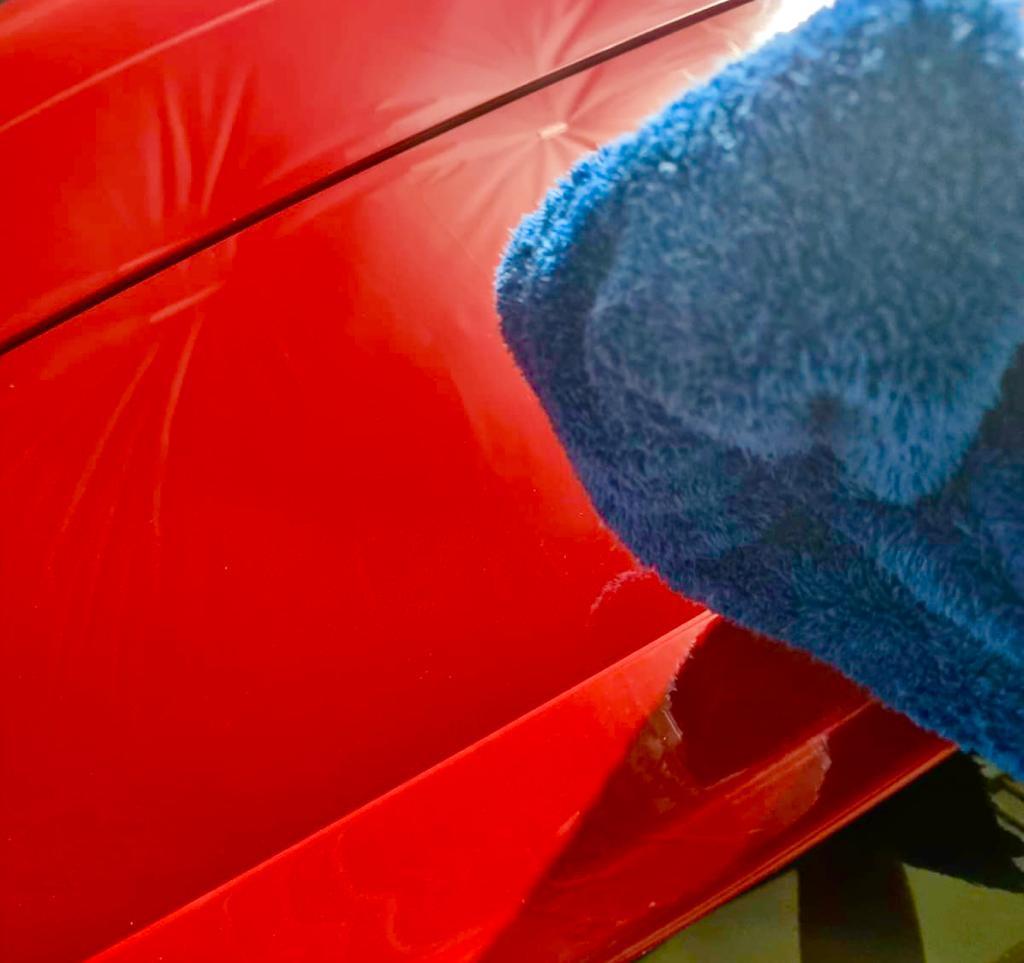

Eben gerade erlebte ich eine für Autopflegeenthusiasten unschöne Situation. Ich dachte die Sache mal auf die Schnelle fotografisch festzuhalten und ein paar Dinge dazu zu erklären, denn jeder hier könnte der Nächste sein. Vielleicht hilft es ja dem Einen oder Anderen weiter. Ich hole also etwas weiter aus. Erst vor wenigen Wochen hatte ich den Lack meines Fahrzeuges komplett aufbereitet inkl. Polieren + Versiegeln mit pastösem Wachs + Topping. Das Auto genoss eine kurze Ausfahrt und stand nun fast 4-Wochen tip-top hergerichtet in der Garage. Vorhin fuhr ich dann kurz in die City und parkte den Wagen im Parkhaus. Ich habe mir extra einen Parkplatz gesucht, wo sich kein weiteres Fahrzeug mehr neben mich stellen kann – das ist so eine Marotte von mir um das Auto ein Stück weit vor Türremplern oder Kratzern Dritter zu schützen. Da komme ich gut gelaunt vom Einkaufen zurück und was scannt mein Rundumblick da?...Fräulein Taube hat es sich auf einem Querbalken über dem Fahrzeug bequem gemacht und sein Geschäft verrichtet.
1.thumb.JPG.91ff5cb31790b83fd5170e3cb22369d6.JPG2.thumb.JPG.d144b8febda78bc7375c65a6d745f964.JPG
Da die Hinterbliebenschaft extrem den Lack belastet und sich förmlich in den Lack reinfrisst, musste ich schnell handeln. Also mein SOS-Paket (eine kleine Tasche mit wichtigen Detailing-Utensilien) aus dem Kofferraum geholt und gleicht selbst Hand angelegt. Zunächst einmal sprühte ich punktuell die von Vogelkot befallenen Stellen mit einer Sprühversiegelung ein. Diese nutze ich übrigens auch als Topping auf einem natürlichen Wachs oder pur als Standalone-Versiegelung direkt auf dem Lack. Damit die Sprühversiegelung dort bleibt wo sie bleiben soll, lege ich ein Papiertaschentuch darüber. Über das Taschentuch gebe ich punktuell erneut nochmal kräftig von der Sprühversiegelung. So kann der Vogeldreck schnell aufweichen und ich saue nicht gleich den restlichen Lack zu. Das Ganze habe ich dann etwa 15-Minuten einwirken lassen.
Als ich das Taschentuch anhob um den “Stand der Dinge” zu checken, waren 90% des Vogelkots bereits aufgezogen und im Taschentuch gebunden. Den kleinen Rest konnte ich mit leichtem Tupfen ebenfalls nach oben weg abtragen. Immer links-/rechts bzw. kreisende Bewegungen unbedingt vermeiden, denn hierdurch würde man sich den aufgenommenen Dreck nur über den Lack ziehen und definitiv Kratzer erzeugen.

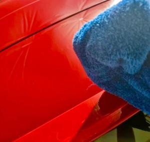

Final habe ich dann mit einem Microfasertuch meiner Lieblingsmarke und der Sprühversiegelung die beiden Stellen nochmals kurz nachpoliert ohne viel Druck.
5.thumb.JPG.407a4b135bc1ff8d28a852b90b17a0d9.JPG6.thumb.JPG.065edafcd8db7d16bf54c93fb3da205d.JPG
Mein Fazit:
Die Methode Sprühversiegelung und Taschentuch (alternativ funktioniert auch ein Detailer mit Taschentuch oder Detailer mit Microfasertuch) hat super funktioniert. Ich konnte alles beseitigen was nicht auf den Lack gehört. Bleibende Schäden konnten so zum Glück vermieden werden. Ende gut, alles gut.

Hallo @matelko,
ja, klasse, selbstverständlich hättest du hier auch ein Trockenenwaschmittel nutzen können. Warum ich an dieser Stelle die Sprühversiegelung zur Reinigung wählte hat folgende zwei Gründe:
a) ich persönlich nutze ehrlicherweise kein Trockenwaschmittel und hätte deswegen keines parat (was natürlich kein Ausschlusskriterium ist!). Mein mitgeführtes kleines Notfallpaket beinhaltet stattdessen besagte Sprühversiegelung
b) das Topping, sprich, die von mir zusätzlich über das Wachs gegebene Schicht zum Schutz des Wachses, wurde von mir mit der gleichen Sprühversiegelung aufgetragen, mit welcher ich auch den Vogeldreck beseitigt habe. Hierdurch schlage ich zwei Fliegen mit einer Klappe. Zum einen bereinige ich das bestehende Problem des Vogeldrecks, zum anderen stopfe ich das an dieser Stelle wohlmöglich u.U. dann doch aufgerissene Versiegelungsnetz sofort wieder mit selbem Produkt. Da diese Sprühversiegelung „schichtbar“ ist, kann sie problemlos immer nachgetragen und aufgefrischt werden. So entsteht kein Flickenteppich und der Lack bleibt weiterhin gleichmäßig geschützt. Das schaffe ich mit einem Trockenwaschmittel leider nicht.
Vogeldreck ist  derart aggressiv, dass er dir auf Dauer durch jede Versiegelung hindurch, auch Keramik, den Lack beschädigen kann. Da empfinde ich es als nützlich dem Lack  gleich wieder eine entsprechende Schutzschicht zu spendieren.

D.h. bei einer "Notfall-Reinigung" geht es primär darum, mit einer ausreichenden Menge an Flüssigkeit zu arbeiten, und sei es im Notfall "nur" sauberes Wasser. In Deinem geschilderten Fall hast Du halt im Prinzip zwei Arbeitsschritte vereint.
Genau 👍🏼.
