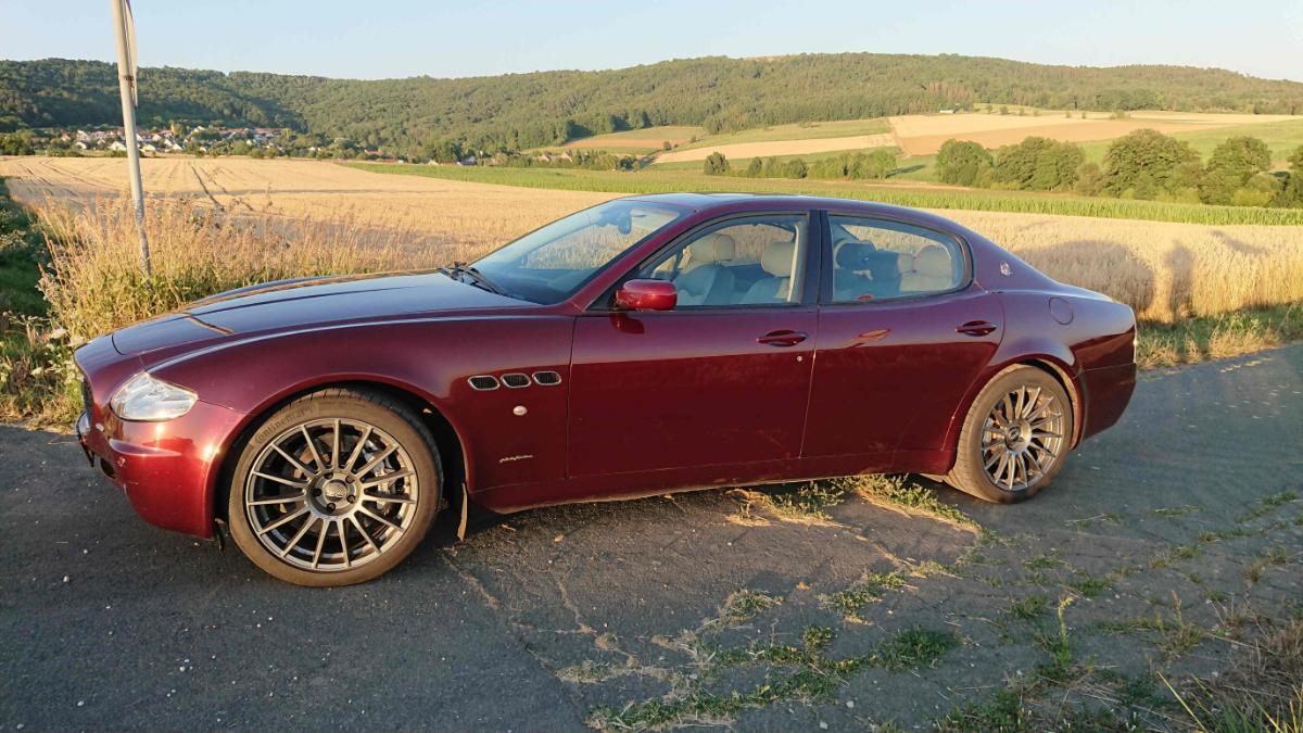

Ich hab die Sechskant nach Rücksprache mit der Werkstatt raus, Spurplatten und OZ Felgen montiert.
War leider eine Einzelabnahme, OZ hat nicht reagiert, aber mit den Traglasten eines TÜV Gutachtens für die selbe Mischkombi bei einem Lexus, und SCC Gutachten für den QP klappte es. Reifendimensionen waren ja die originalen.
Jetzt noch die Sommerschuhe runterfahren, dann sind das meine neuen Winterfelgen.
