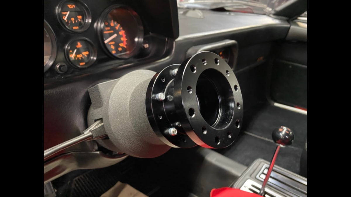

ich habe das Lenkrad jetzt mal max hoch gestellt.
Nun kann ich auch die Temperatur.- und Öldrucksnzeige lesen, aber das Lenkrad könnte etwas weiter vor….sprich etwas weiter zum Fahrer.
Hat jemand eine Empfehlung, wo es ein passenden Distanzring gibt?

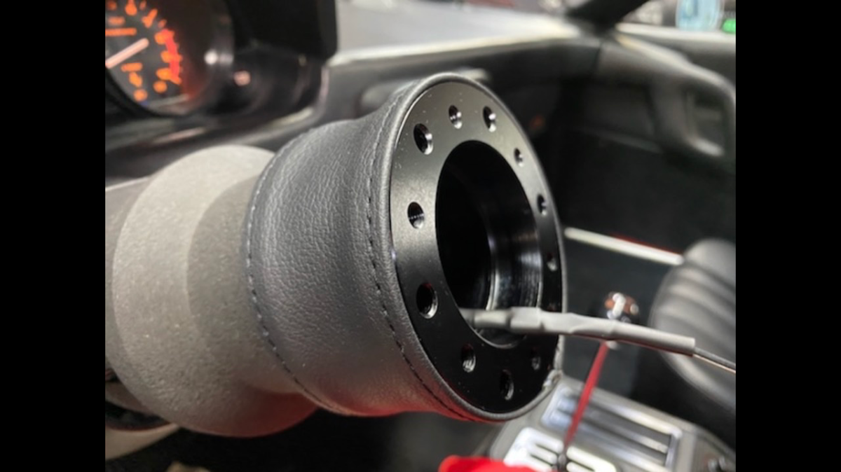

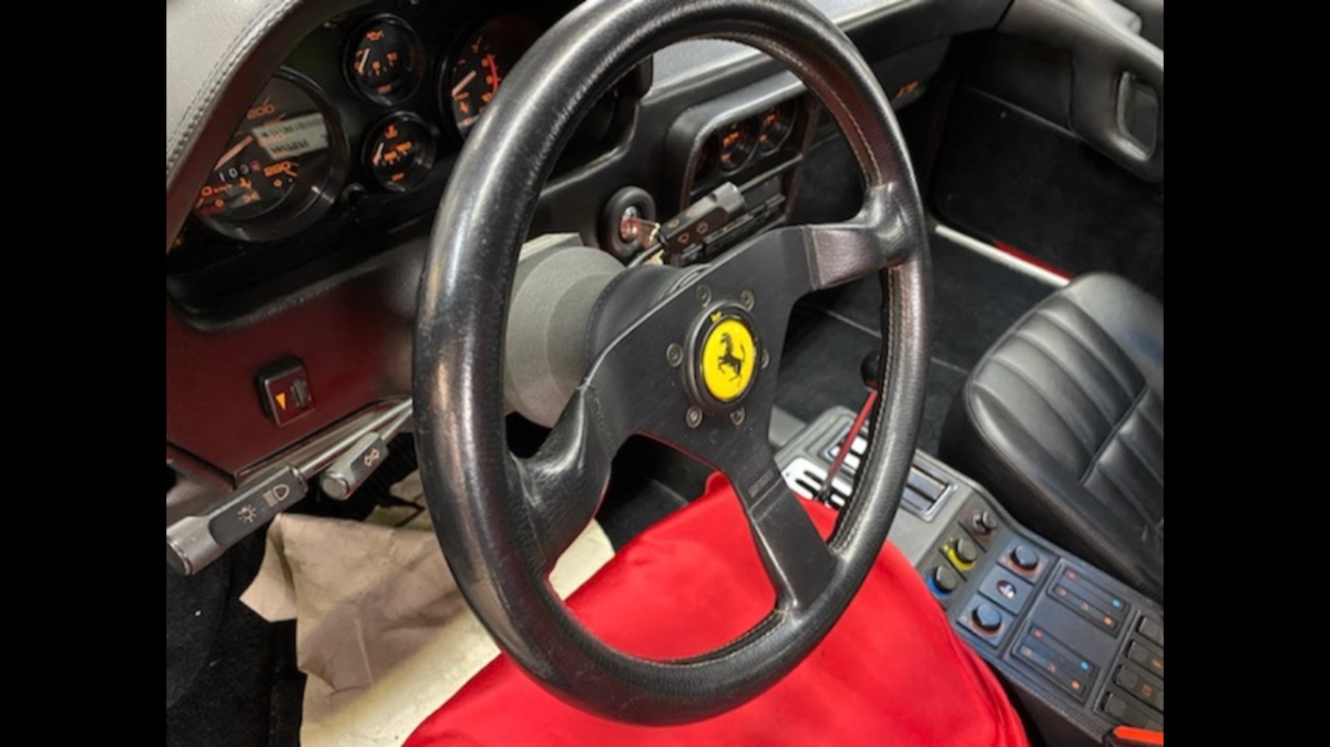

Bei mir hat das damals @Pit348 gemacht. Nabenverlängerung mit Lederüberzug. Fährt sich deutlich entspannter.
Wieviel mm hat pit348 bei Dir eingebaut ?
Das weiß ich gar nicht mehr genau… Vielleicht kannst du ja auf den Bildern was erkennen.

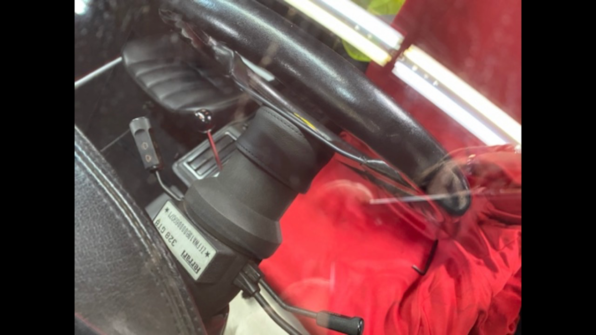

vor 21 Minuten schrieb gt4driver:
Ich hab da jetzt gerade Bilder im Kopf 😆
  • Haha 5
Das ist mehr als ich gedacht hab 😳
so lang brauch ich nicht
Aber geil gemacht… mit dem Lederüberzug

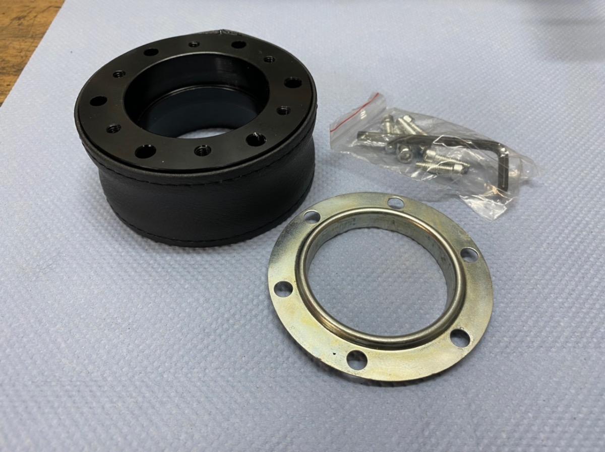

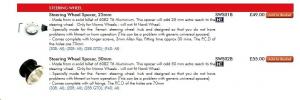

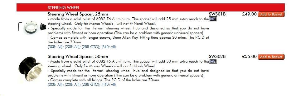

Ich hab von Superformance noch 25mm liegen (aber noch nicht eingebaut)...
Das ist quasi wie eine Spurverbreiterung mit längeren Schrauben. Gibt es in 2 Versionen:
