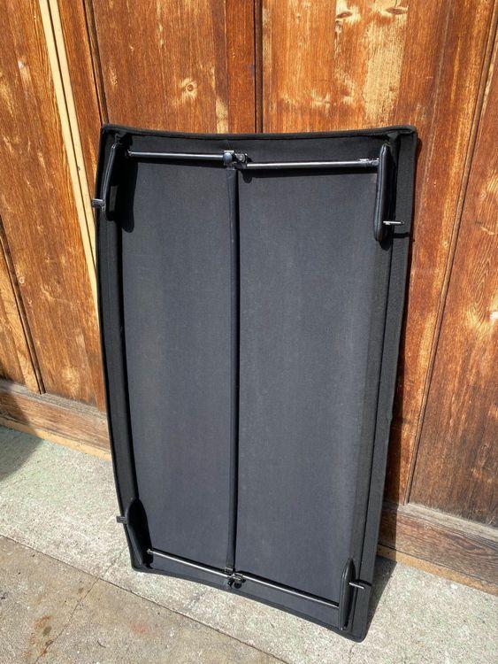

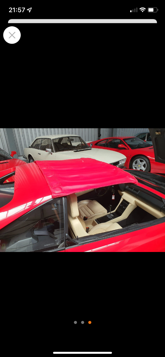

Hallo in die frohe 348er Runde…
Hat jemand von euch schon so eine Dachabdeckung für einen 348 ts oder gts gesehen ?
Laut Anbieter ist es ein Originalteil mit der Nr. 63348200
Kann man damit im Strassenverkehr unterwegs sein?
Oder wird das Teil nur bei geparkten Fahrzeugen montiert?
Besten Dank für eure Einschätzungen.
Gruss Roger

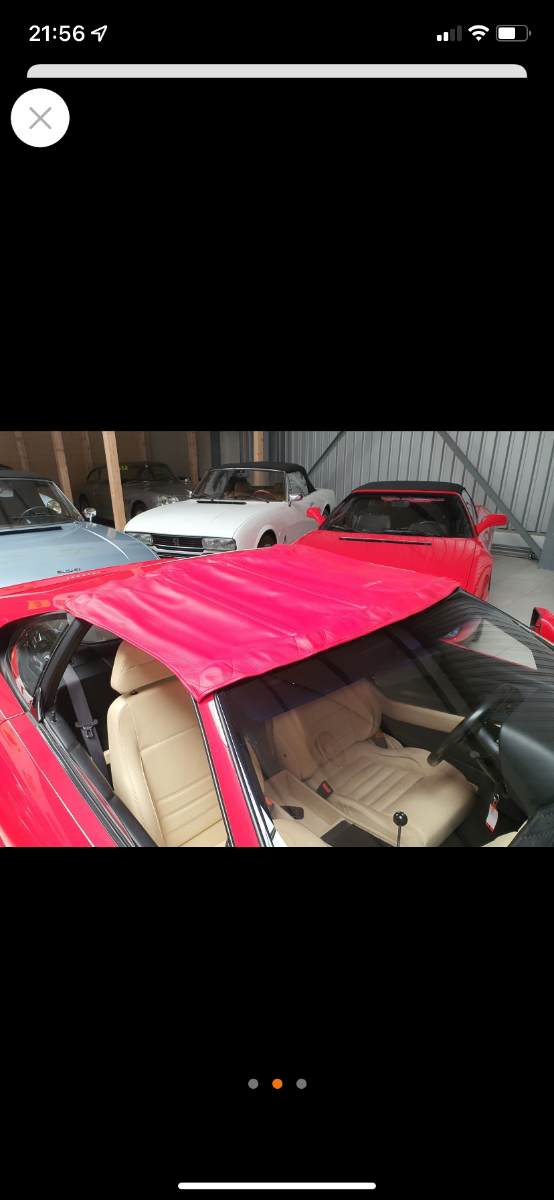

Ich meine das ist dieser 5-fach faltbare Sonnenschutz den man beim offen Fahrzeug einfach drauf legt. Ist simpel hinter den Sitzen zu verstauen und benötigt kaum Platz. Gab es für 3x8 GTS auch.
Nein, das ist nur für Notfälle.
Damit kannst du nicht fahren. Das liegt viel zu schlabberig drauf.
Viele 348-Fahrer sind mit der Beinlänge nicht mehr hingekommen, wenn das Hardtop hinter den Sitzen verstaut wurde. Um aber trotzdem das abgestellte Fahrzeug vor einem Regenschauer schützen zu können, wurde dieses faltbare Notverdeck angeboten, welches viel weniger Platz benötigte, wie F40org schon schrieb.
Nach meinem Wissen sind die Dinger sehr selten zu finden und dann entsprechend teuer.
Ich selber hätte das nie gebraucht. Trotz 1,89m Beine etwas angezogen und gut.
Gruss
Christoph

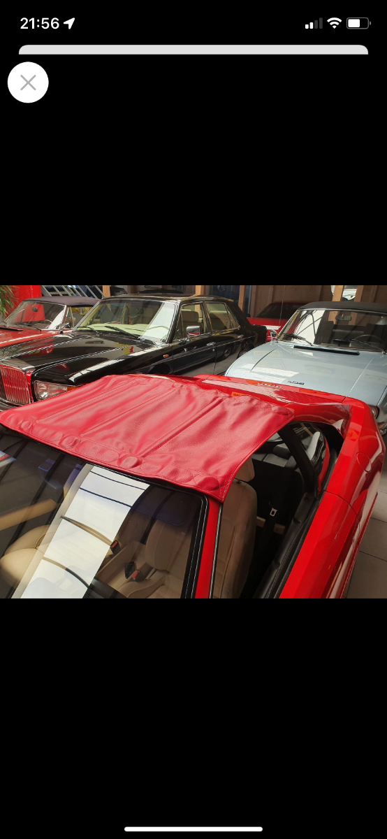

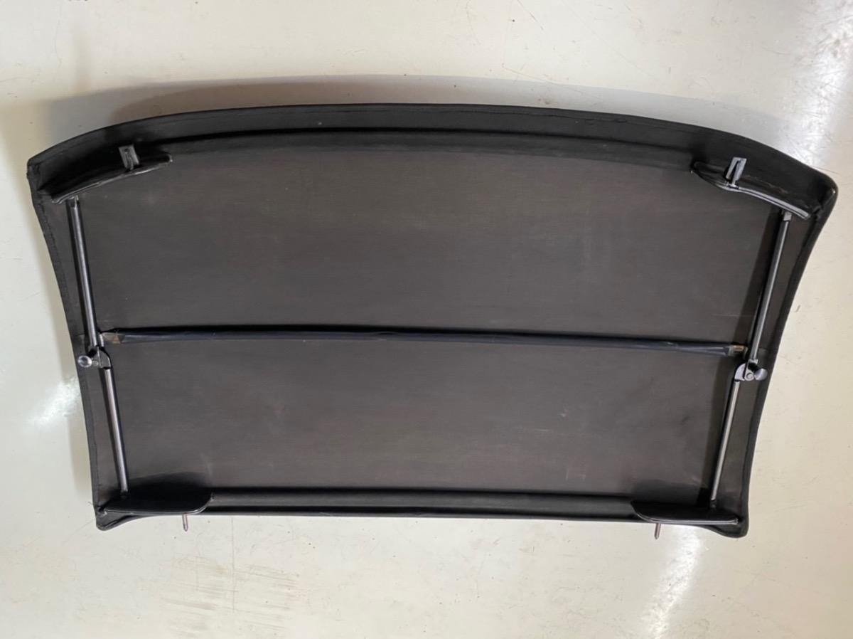

Ich hatte damals ein schwarzes Notverdeck aus dem selben Material wie die Stoffverdecke. War ein Ersatzteil. Seitlich befanden sich 2 Streben, damit wurde das Verdeck gespannt. Maximale Geschwindigkeit war glaublich mit 130 angegeben. Habe es zwei bis drei Mal benutzt und hat super gut funktioniert.
Nachdem ich das Hardtop mangels Platz nie mitnahm, müsste das schwarze Verdeck das 362791772_F348ts.thumb.jpg.6a5221e2b3dacad211b3f738487e5911.jpgNotverdeck sein.
So sieht das aus.
War bereits mal hier Thema.
Neuwertiges Notverdeck/Softtop für 348 TS und 355
Besten Dank für eure Interessanten Inputs zum Thema. Wie F40org bemerkt hat ist das Teil nur eingeschränkt brauchbar.
Da ich meistens ohne das festes Dach auf die Reise gehe, werde ich wohl eher mit dem schwarzen Softtop richtig glücklich.

Nein, rechts und links am Fenster bleibt ein ca. 2cm grosser Spalt.
Oben ist es wie ein Stoffverdeck von alten Cabrios, also dicht.
Aber es funktioniert trotzdem sehr gut als Notverdeck, es kommen halt ein par Tropfen von der Seite rein...

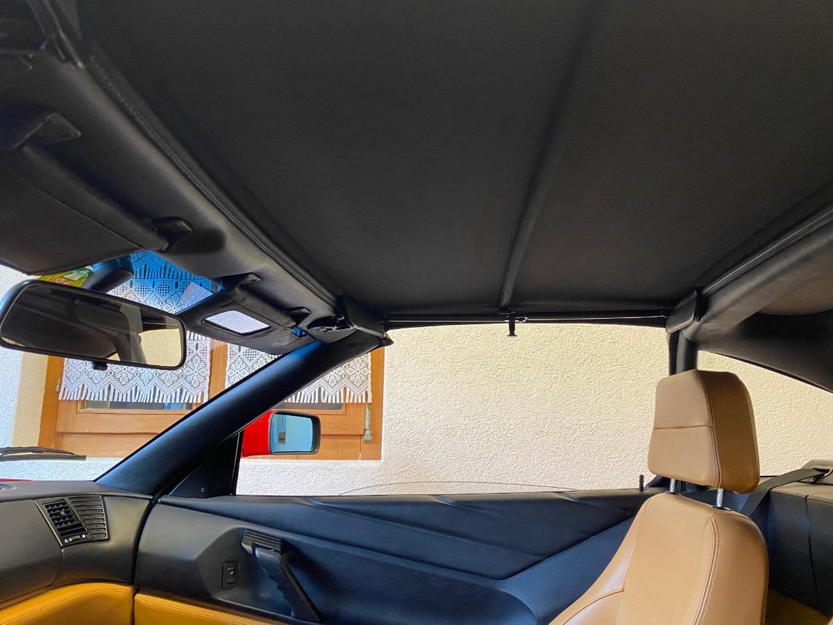

Hallo in die gepflegte 348 er Runde

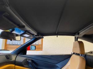

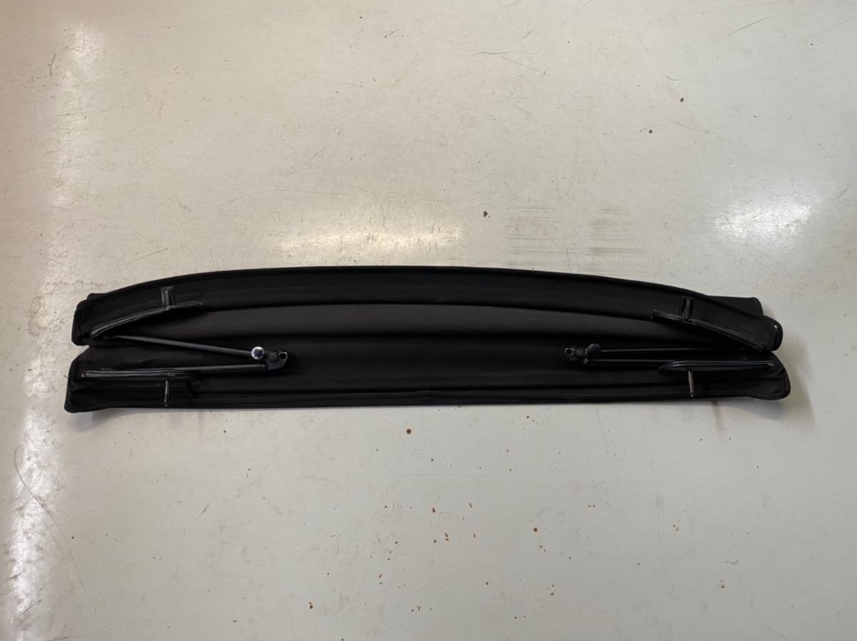

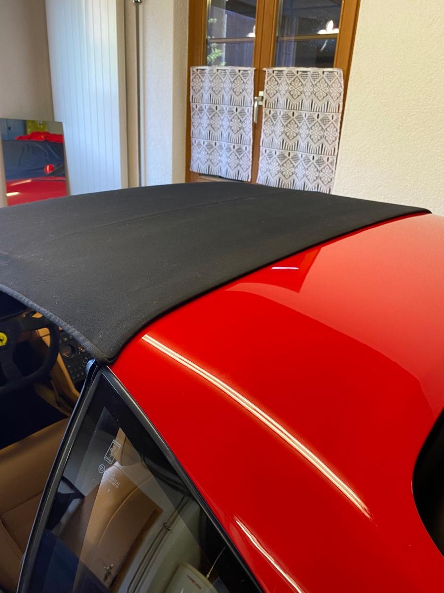

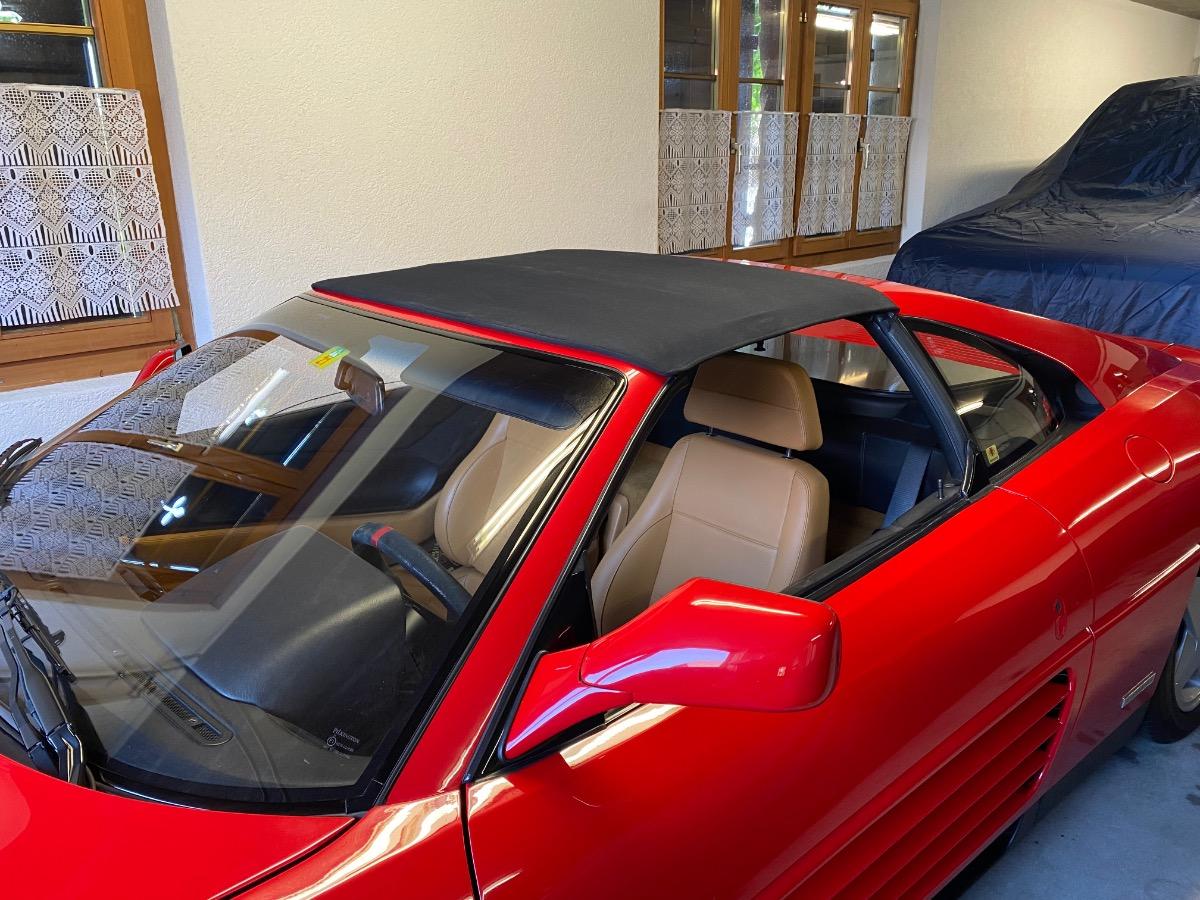

Habe mir vor kurzem ein Softtop für den 348 gegönnt.
Die erste Abdeckung in meinem Beitrag habe ich verworfen, da nicht fahrbar…
Die jetzige Lösung passt nicht schlecht, ist aber kein Ersatz für das Originale Targadach. Links und rechts hast du ca. 1cm offen, da die Scheiben nicht bis zum Softtop kommen, der Rest ist passgenau.

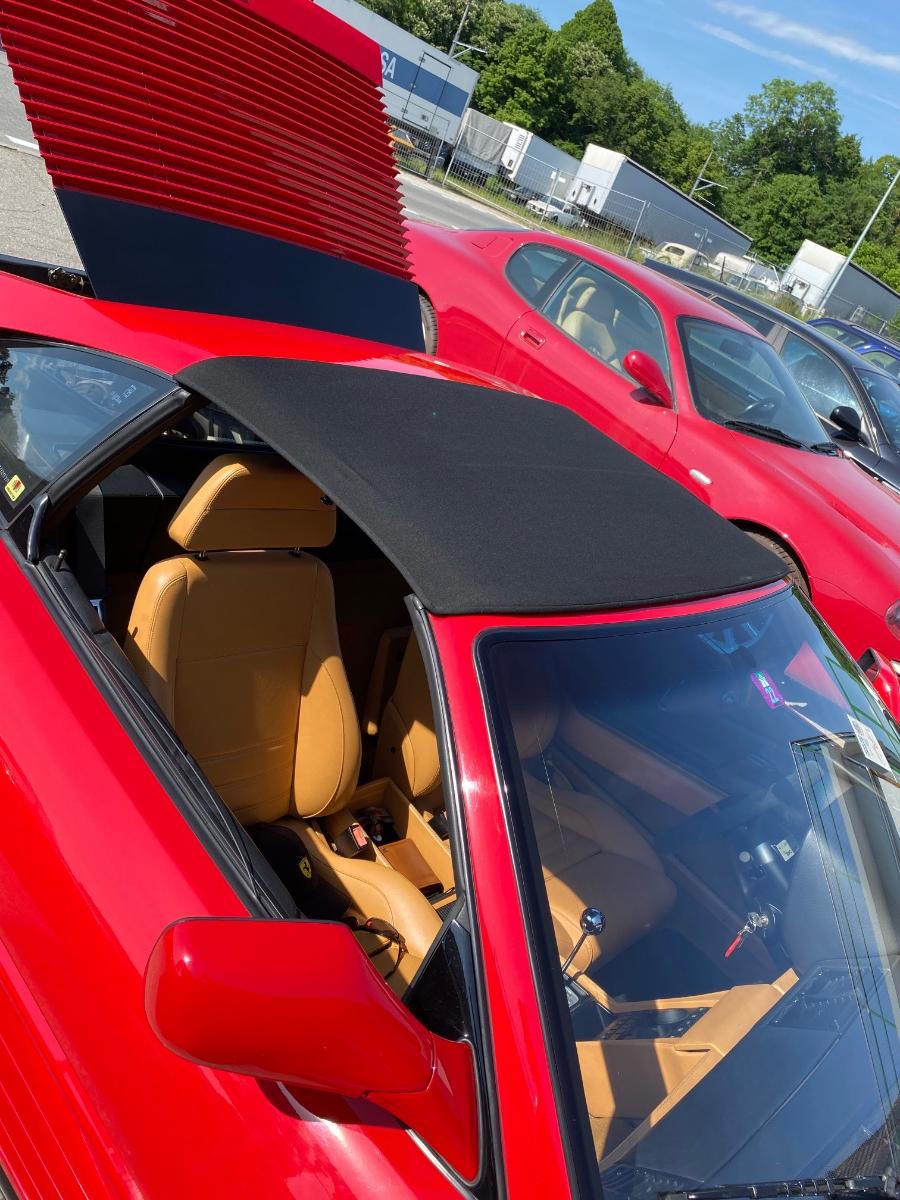

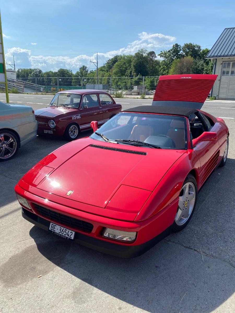

Hier noch ein paar Bilder zum Thema.

Das ist aber allemal eine brauchbare Alternative zum Hardtop. Ich hatte das Teil auch in Gebrauch und es hat besser funktioniert, als ihr Ruf das vermuten lässt.
Ist natürlich kein Hardtop, aber selbst beim Hardtop musste man leidensfähig und emotional belastbar sein, wenn es stärker regnete…
LG Andreas
Kann ich bestätigen, bin damit mal im Regen unterwegs gewesen und war positiv überrascht, eine echte alternative, gerade für die Ausfahrten in die Umgebung. Unterbringung des Targadachs ist eine absolute Fehlkonstruktion.
Allerdings hat auch das Softtop erhebliche Konstruktionsmängel, wie oben beschrieben, bei meinem klappt dazu noch der hinter Rand immer nach innen um und ist nur mit äußerster Anstrengung zurück zu klappen.
Allen eine regenfreie Fahrt     San Remo
Gast Kurt_Kroemer
Ein Problem ist in diesem Zusammenhang auch der weiche Lack des 348.
Das Softtop zeichnet sich an den Anlageflächen -eigentlich Linienlager- dauerhaft im Lack ab.
Man sieht bei häufigerem / längerem Softtop-Gebrauch eine Abbildung des Stoffes im Lack.
Und das ist dann ein dauerhafter Abdruck.

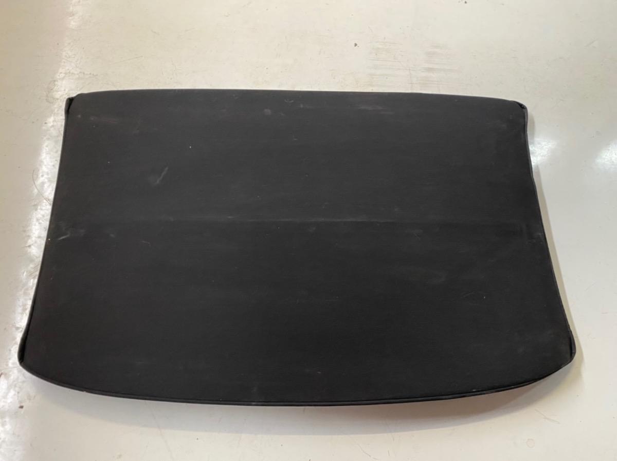

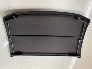

Habe so ein Faltdach, selbstverständlich original Ferrari und würde es für 2.750 Euro verkaufen.
