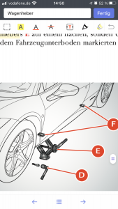

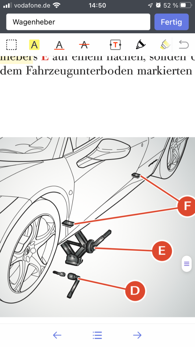

Hallo kann mir einer die Wagenheber  Aufnahme zum hochbocken des hinteren Rades mit Bild zeigen? Vorne kein Problem.
  • Lösung
Vielleicht hilft dir das.
20cm vor dem Hinterrad ca. 30-40cm in richtung Fahrzeugmitte hat es beidseitig eine quadratische Öffnung im Unterboden für die Wagenheberaufnahme.
Grüsse Scudy
vor 9 Stunden schrieb Chris King:
Danke .
Danke für das Bild .
Ich danke dir recht herzlich. Jetzt sehe  ich wo ich meinen  Wagenheber ansetzen kann . Klasse 👍

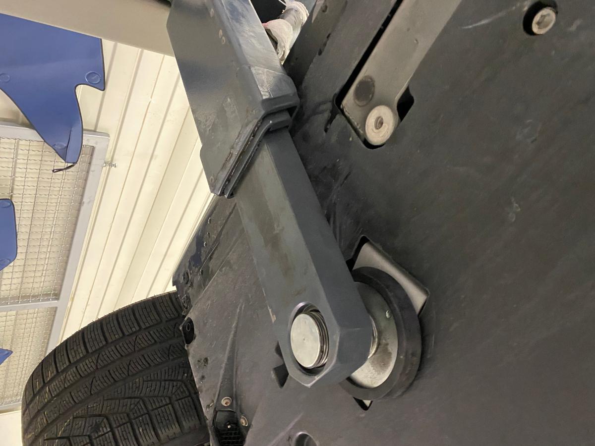

Am 14.2.2022 um 10:30 schrieb Racecardriver:
Vielleicht hilft das ja...
Winterreifen? :D
