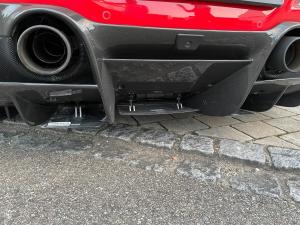

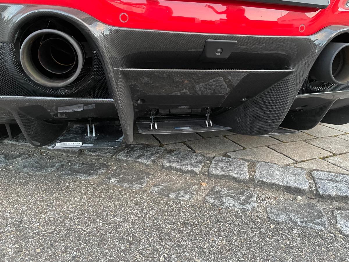

Ich habe heute nochmal einen kleinen Ausflug gemacht, weil mir das Ganze keine Ruhe gelassen hat…der bzw. die Fehler von gestern sind dabei nicht mehr aufgetreten. Dafür hatte sich aber mein DRS System permanent aktiviert. 🙄 Das System sollte sich ja ab einer gewissen Geschwindigkeit (100 oder 110 KM/h?) von alleine einschalten und ab einer gewissen Geschwindigkeit (80 KM/h?) automatisch wieder abschalten. Das hatte in der Vergangenheit auch immer funktioniert. Heute aber nach einer gewissen Zeit blieb das System dauerhaft an (DRS Symbol im Display wurde auch permanent angezeigt, keine Fehlermeldung), auch im Stand - sogar nach dem Abstellen des Fahrzeugs waren die DRS Klappen hinten geöffnet (habe Bilder beigefügt)…also wirklich merkwürdig alles. Nach dem Neustart haben sich die Klappen dann wieder selbstständig geschlossen und alles hat wieder normal funktioniert. Sehr merkwürdig…
Das sind 3 unterschiedliche Fehler in relativ kurzer Zeit - bin mal gespannt was der Tester beim Auslesen sagt sobald einen aufgetrieben habe bzw. beim Händler war.
Gruß Phil
Kam der DRS Fehler direkt ab Start?
Nein, der kam irgendwann während der Fahrt. Ich habe es eigentlich nur bemerkt da ich nach einer zügigen Fahrt in ein Stadtgebiet eingefahren bin und da das DRS Zeichen immer noch aktiv war und ich mich schon gewundert hatte, ob dieses im Race Mode vielleicht permanent aktiv ist (was aber eigentlich keinen Sinn macht). Nach dem abstellen des Fahrzeugs waren die dann immer noch ausgefahren und sind dann selbstständig beim Neustart wieder eingefahren. Es war keine Fehlermeldung im Display auf der ganzen Fahrt, eben nur jenes DRS Zeichen war halt aktiv wo es nicht hätte aktiv sein sollen.
hmmm…🙈
Es scheint etwas dazu zu führen, dass wahllos irgendwelche elektronischen Komponenten bei Dir temporär ausfallen. Das können Spannungsspitzen, als auch eine kurze Unterversorgung im elektrischen System auslösen.
Ein Wackler wäre das Schlimmste, weil schwer zu finden. Auf Batterie, Lichtmaschine, Massekontakt, Stecker, usw. würde nun mein Augenmerk liegen.
