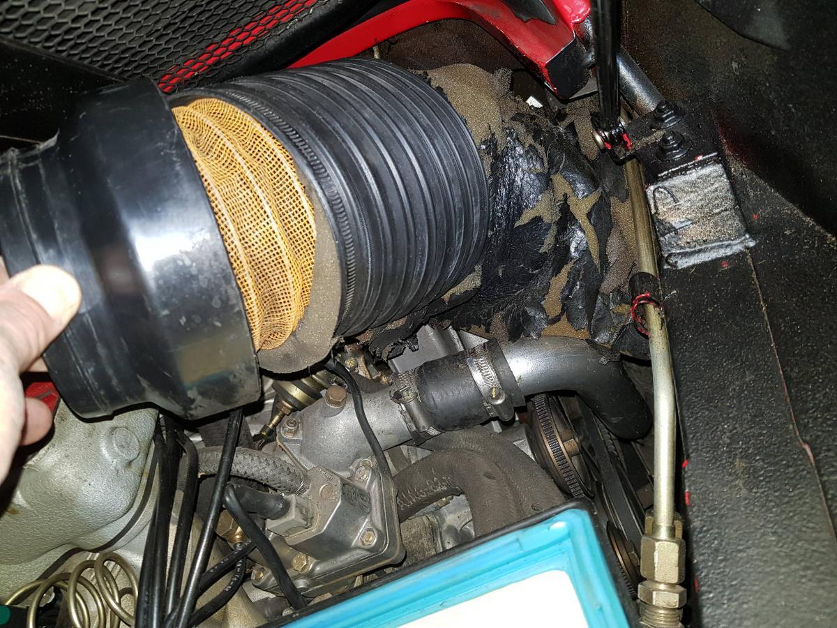

Hallo zusammen,

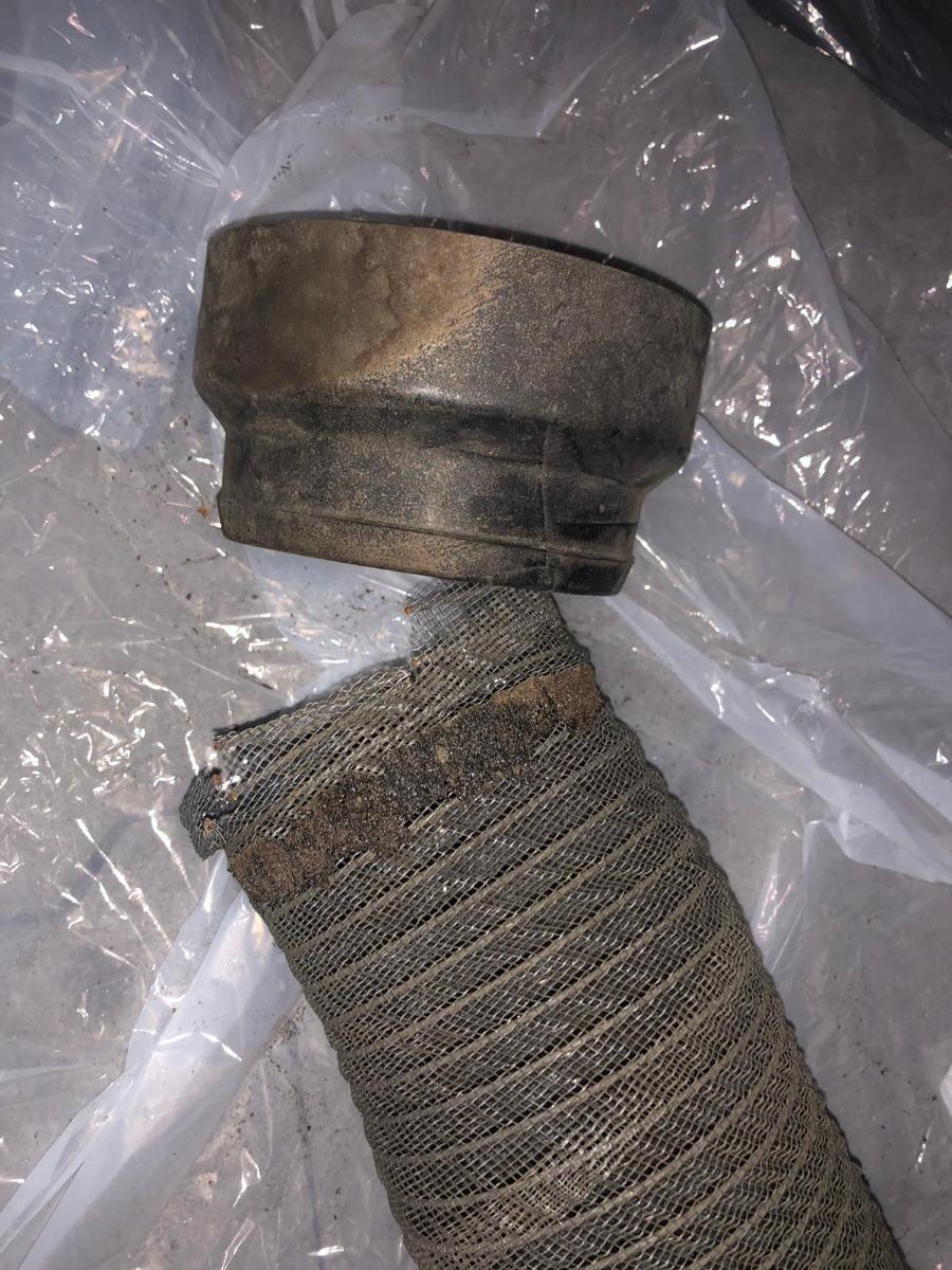

die Luftansaugung hat ihre besten Zeiten hinter sich. Der Schaumstoff zerbröselt (wie auch an vielen anderen Stellen)
und setzt den Luftfilter zu.
Hab kein Ersatzteil bei den Händlern dafür gefunden. Schau ich falsch, oder gibts andere Lösungen?
Bspw Flexschlauch aus anderen Quellen?
LG, Peter

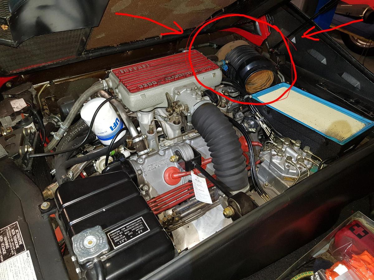

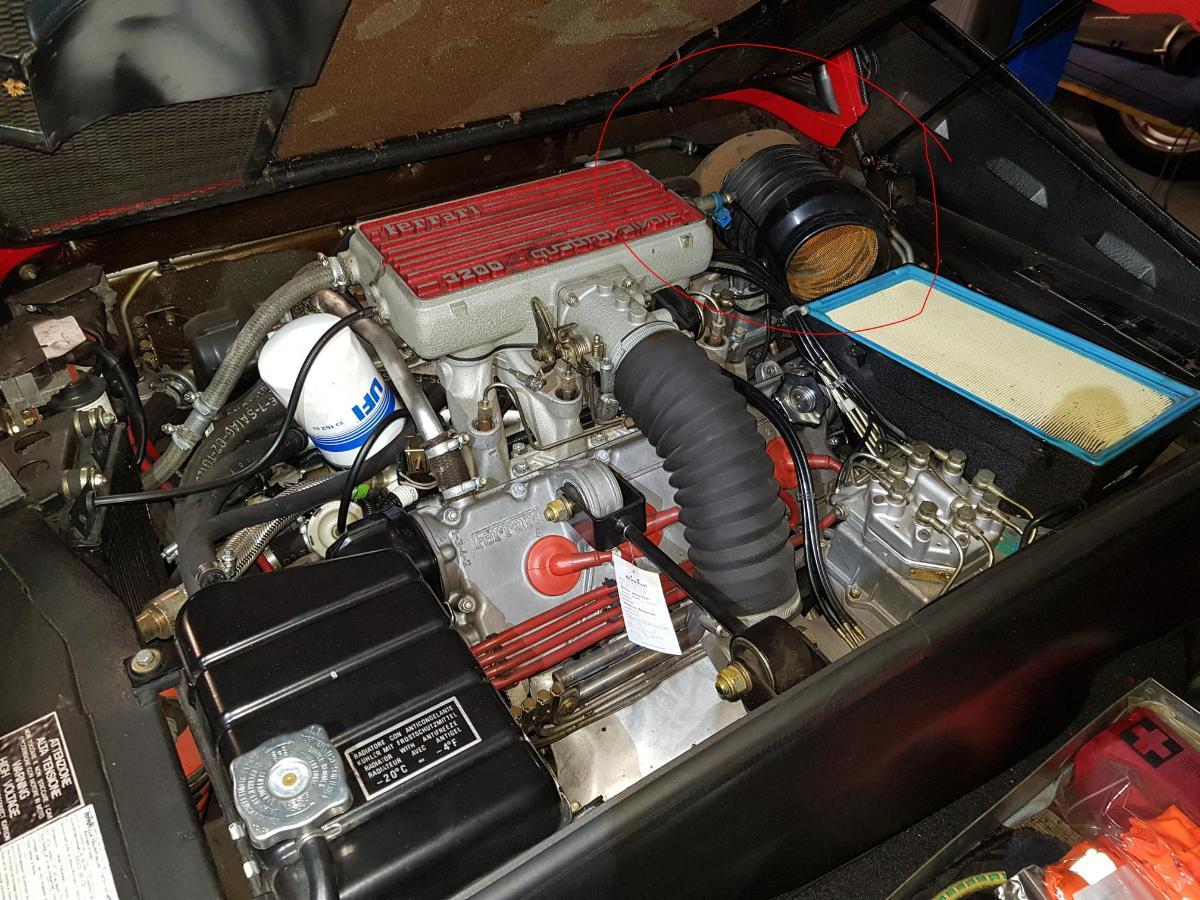

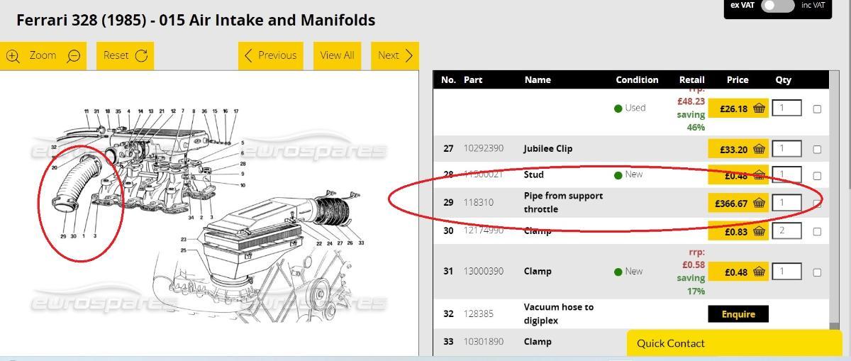

Ich meine den Schlauch vor dem Luftfilter zur Karosse, hier:

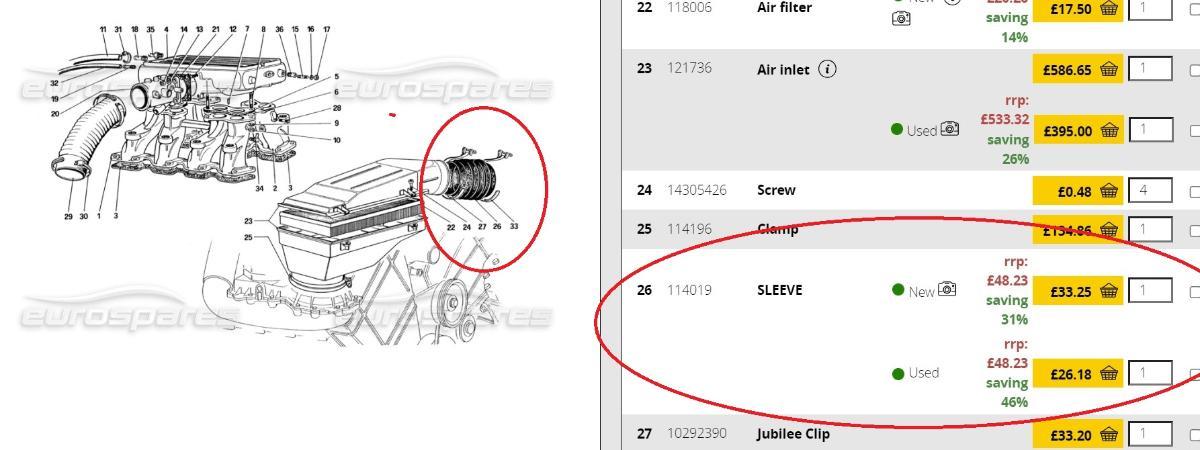

Das ist wohl das Teil aus dem oberen Bild!
vor 28 Minuten schrieb kartfahrer_:
Ist das nicht No. 26 🤔
hmm, mir sieht Nr.26 nur wie das erste Stück aus, ca 10cm.
Der Schlauch bis zur Karosse ist länger.
Muss ihn mal ausbauen. Rad, ab, Radhausschale raus, dann zeigt es sich hoffentlich besser.
LG, Peter

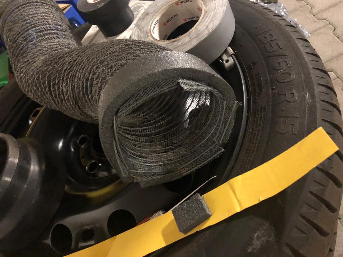

Hallo Peter
bei dem Schlauch handelt es sich um die Bauform ab ca. BJ 1988. Dieser besteht aus
  • 136008 Anschlussstück (zum Luftfilterkasten)
  • einem flexiblen Spiralschlauch mit Metallspirale, dieser ist mit einer feuerfesten Schaumstoffdämmung ummantelt
  • Am Ende ist wieder ein Anschlussstück zur Verbindung mit der Einlassöffnung Karosserie.
Eine 2. Gummimanschette am oberen Ende habe ich bisher nicht gesehen. Evtl. bei Dir ein Mischmasch aus den verschiedenen Baujahren?
Ein Beispielfoto für den ausgebauten Schlauch findest Du zum Vergleich hier im Forum:
https://www.carpassion.com/forum/thema/62434-ummantelung-von-luftansaugschlauch-zerbröselt/
Vermutlich ist der eigentlich Schlauch i.O. und Du benötigt nur eine neue Dämmung.
Hierzu
  • Schlauch ausbauen.
  • Wenn das untere Anschlussstück noch mit einer Schelle fixiert ist, ist die Radhausschale für einen besseren Zugang auszubauen. Für den Rückbau würde ich dies auch empfehlen
  • Anschlussstücke abnehmen.
  • alte Dämmung entfernen
  • wenn der Spiralschlauch i.O. ist weiter verwenden. Wenn nicht durch gleichwertigen Schlauch ersetzen
  • Spiralschlauch mit neuer passender, selbstklebender Dämmung umwickeln (Schauch Oberfläche vorher säubern). Die beiden Enden vom Spiralschlauch sollten ein bisschen frei stehen, so dass diese in die innen-seitige Nut vom Anschlussstück eingesteckt werden können. Der Außendurchmesser sollte am Ende so wie beim Original sein. Ansonsten kann die Außenseite der Dämmung nicht mit der überlappenden Innenseite vom Anschlussstück 136008 (großer innerer Durchmesser) verklebet werden.
    • Rückbau.
Beste Grüße Rene

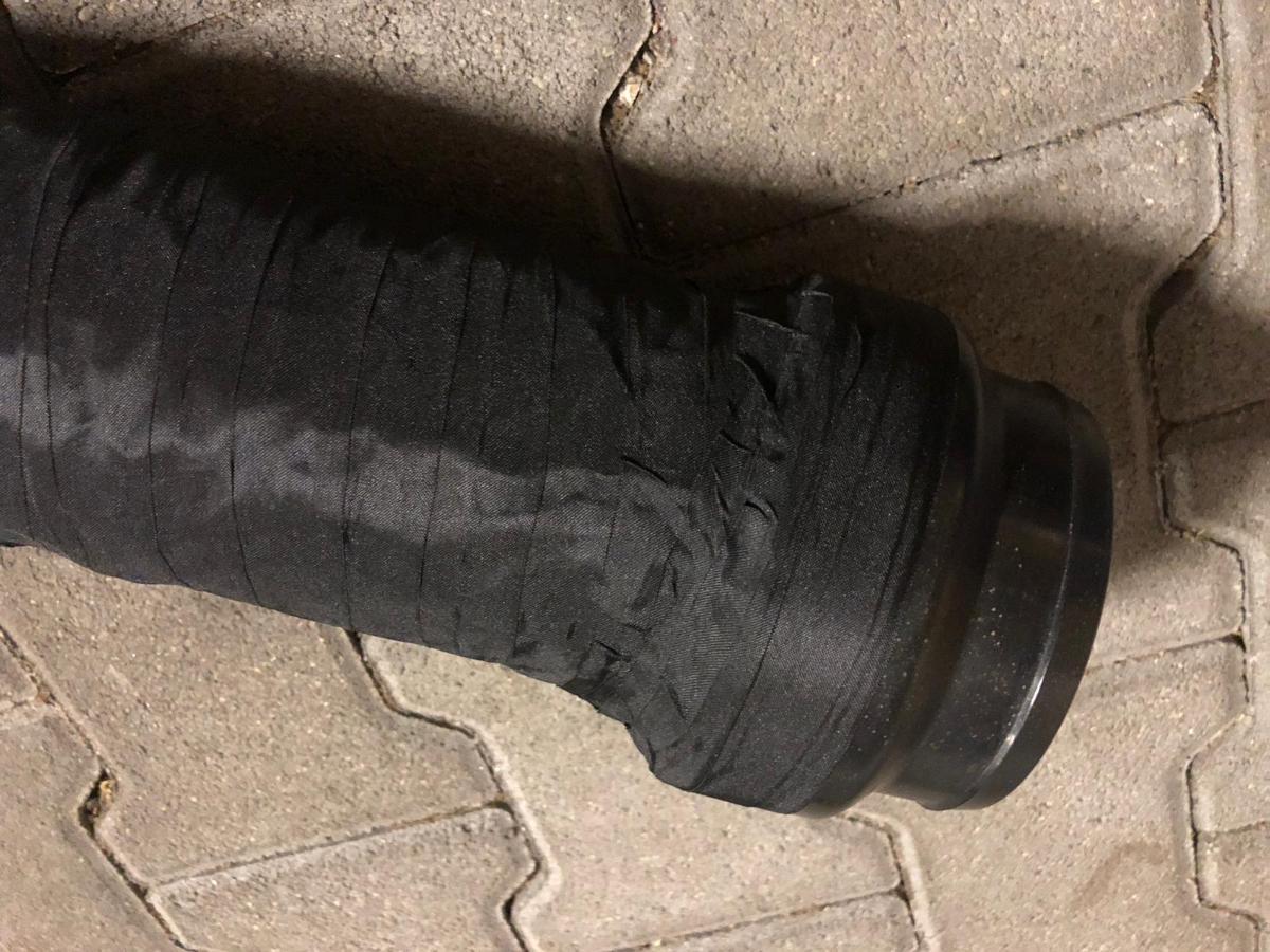

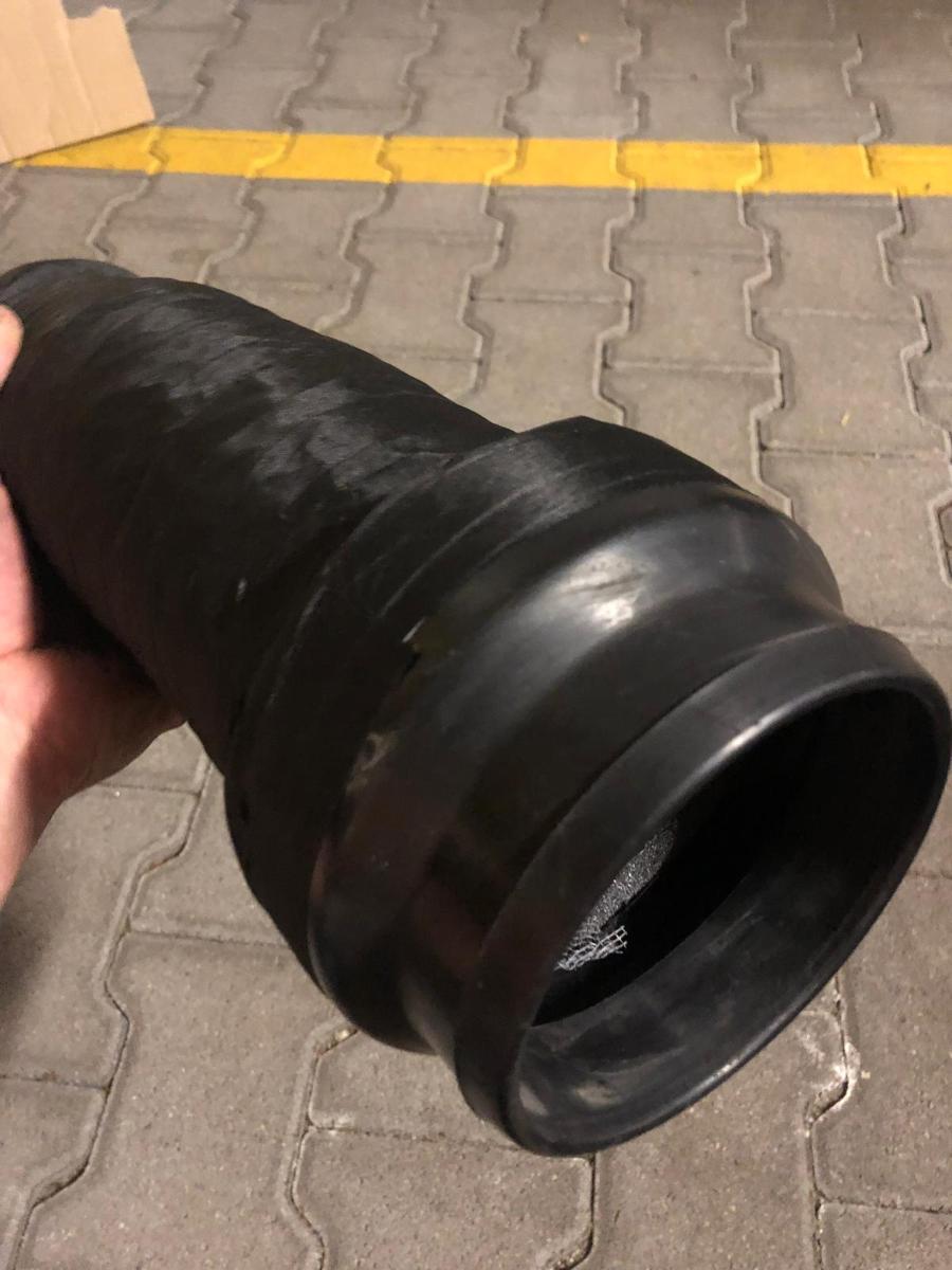

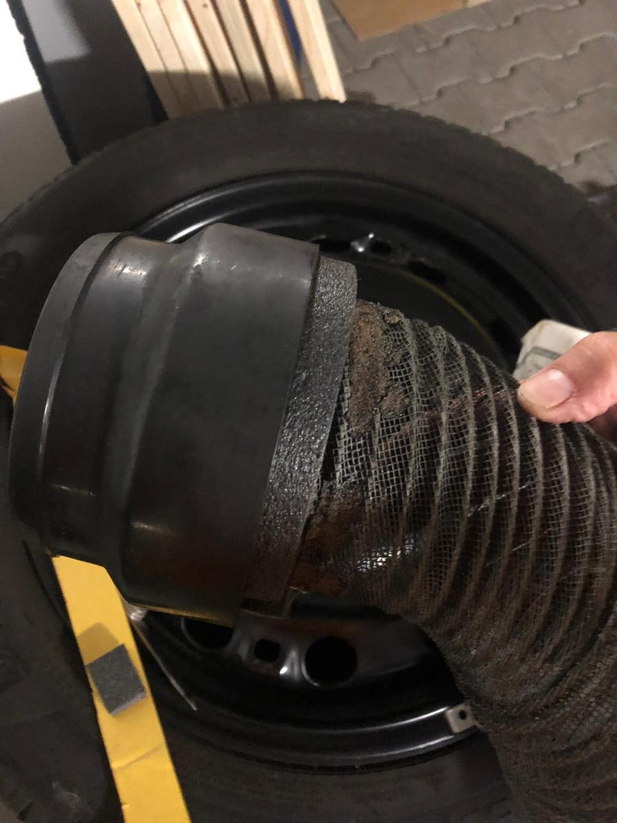

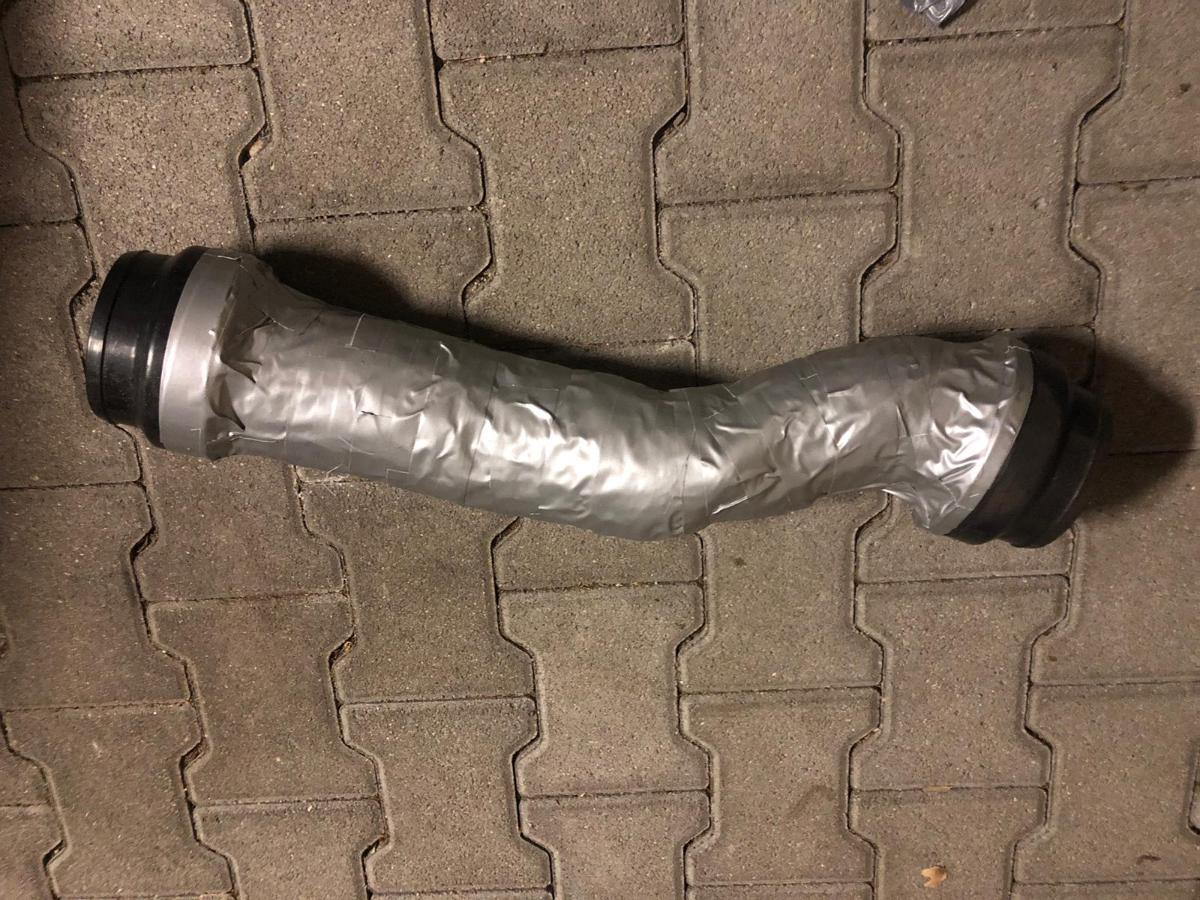

Hallo zusammen,
mein Schlauch sah auch sehr mitgenommen aus.
Ich habe ihn einfach restauriert....siehe Bilder.
Zuerst schön gereinigt und dann mit Panzerband und Gewebeband beklebt.
Gruß Andrea
#berlinetta328ferrari

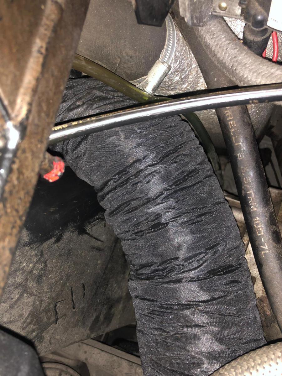

Nachtrag:
Mein Schlauch der zerbröselt war, ist aber links und nichts rechts montiert gewesen (geht glaube ich zum Ölkühler)
Der am Luftfilter konnte ich nicht entdecken....ich muss mal Luftfilterkasten abmontieren.

Ich hab jetzt den Schaumstoffgammel aussenrum entfernt und einfach das Innenleben
(Metallspirale mit Netzschlauch) wieder naggisch montiert.
Ob er jetzt zusätzlich noch etwas Luft aus dem Motorraum zieht dürfte wurscht sein.
BTW: Panzertape zerbröselt auch bald wieder, meist bereits nach einer Saison.
Dann lieber neuer Schlauch von isa-racing.
