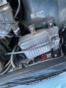

Hallo, seit heute ist meine Kupplung  von meinen ferrari 456 1995 ohne druck. Der Behälter auf dem Bild ist fast leer und der Schlauch ist nirgends dran. Kann da jemand helfen? Danke
Auf den Bildern ist aber der Ausgleichsbehälter für das Kühlwasser und der Schlauch wird nirgends angeschlossen. Das ist der Schlauch für den Überlauf und der geht nach unten ins Freie.

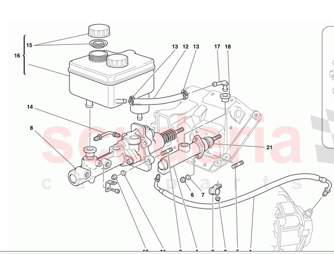

Falls Du ein Problem mit der Kupplung hast, sieh mal nach ob sich in dem Behälter für die Bremsflüssigkeit noch ausreichend Bremsflüssigkeit befindet. Entweder Luft im System, Undichtigkeit oder ein defekter Nehmer- oder Geberzylinder.
Den Bremsflüssigkeitsbehälter findest Du über der Lenksäule im Motorraum.

wenn der Behälter auf dem Bild fast leer ist, bitte bis auf ca. 4-5 cm unter den Rand der Einfüllöffnung auffüllen und beobachten ob irgendwo Kühlwasser verloren geht und in welchem Zeitraum sich der Kühlwasserpegel im Behälter ändert. Und immer bei kaltem Motor messen.
Ich danke euch, ich schau mir das mal an. Danke für den Hinweis, dass es nicht der Behälter ist :)
Beim 456 ist die Kupplung m.E. mehr oder weniger gleich aufgebaut, wie beim 550. Wenn die Kupplung drucklos ist, also auch nicht mehr trennt, dann ist wohl der Bremsflüssigkeitsstand abgesunken. Das ist jedenfalls beim 550 so konstruiert, dass erst die Kupplung Luft bekommt, die Warnleuchte für Bremsflüssigkeit aber erst bei noch weiter abgesunkenem Stand an geht (echt genial konstruiert :D ).
Verlust über die Bremse muss natürlich gecheckt werden, aber m.E. eher unwahrscheinlich bzw. dann eher offensichtlich.
Wenn das der Fall sein sollte, dann ist vermutlich der Kupplungsdruckschlauch undicht geworden (seltener Geber oder Nehmerzylinder). Man sieht das dem Druckschlauch auch nicht ohne Weiteres an, weil der mit einem Hitzeschutzschlauch ummantelt ist. In jeden der drei Fälle ist eine Reparatur dem "Durchschnittshobbyschrauber" kaum möglich. Den Schlauch bekommt man zwar geberzylinderseitig noch einigermaßen ab, nehmerzylinderseitig ists eine üble Schrauberei, weil der Anschluß oben auf der Kupplungsglocke sitzt, wo man nur und auch dann nur mit großen Mühen, über das Radhaus herankommt, wozu allerlei ab muss und wofür eine Bühne schon sehr hilfreich ist. Für den Nehmerzylinder müßte man das halbe Auto auseinander nehmen (weg muss dann: Unterboden, Auspuffanlage, Kats, Getriebe, Antriebswelle, und allerlei Schnickschnack)
