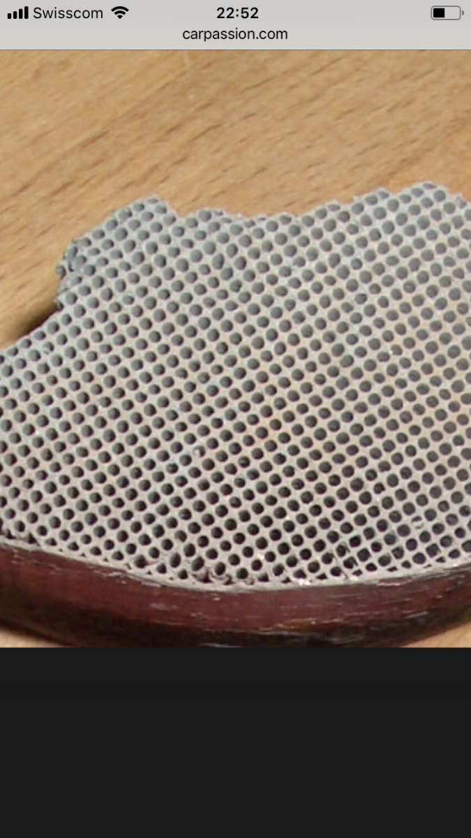

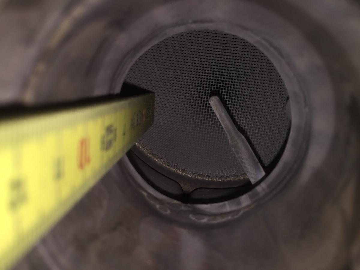

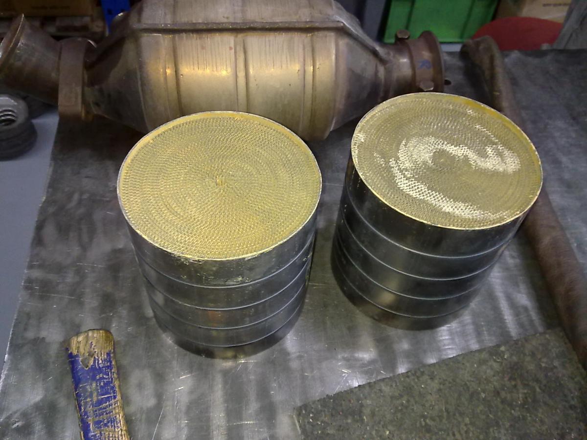

hab den Schalldämpfer ausgebaut, und die Kats sehen innen aus wie neu (von hinten). Auch sind sie 400cpsi (der Doppelmeter auf dem Foto ist 15mm breit) aber mit recht dünner Folie, jedenfalls viel dünner als auf Fotos welche im Internet so rumgeistern (angehängt). Wenn ich beim Kat reinsteche, brökelt das Material (und ist darum keramisch?). Ich bin jetzt jedenfalls nicht 100% sicher, ob ich wirklich Keramik drin hab.

vermute Keramik. Metallkat sieht neu "metallisch" aus.
Dies sind defekte Keramik-Kats !
An deiner Stelle würde ich 2 Universal 100 Zeller Metallkats kaufen und in das Originalgehäuse einschweißen lassen,
richtig wären natürlich 200 Zeller, aber mit 100 Zeller kommt er auch noch im Standgas durch die AU und läuft deutlich besser.......ist aber auch etwas lauter😉

Scheinen dann wirklich noch die alten Keramischen zu sein.
@michael308 Kaputt sind sie noch nicht, aber irgendwann werden sie es wohl sein.
Ich werd den Umbau auf 200cpsi metallisch machen lassen. Bin aus der Schweiz, und muss alle 24 Monate zur Abgasprüfung, und will da nichts riskieren. Fahr auch den Serienschalldämpfer (den Tubi den ich auch rumliegen hab dröhnt mühsamst  und ich krieg Kopfweh davon) ; da wird der Kat nicht so einen riesen Unterschied machen. Ausserdem ist es auch besser für die Umwelt ✌🏽
