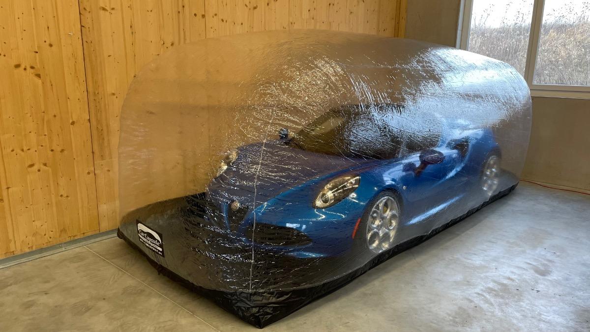

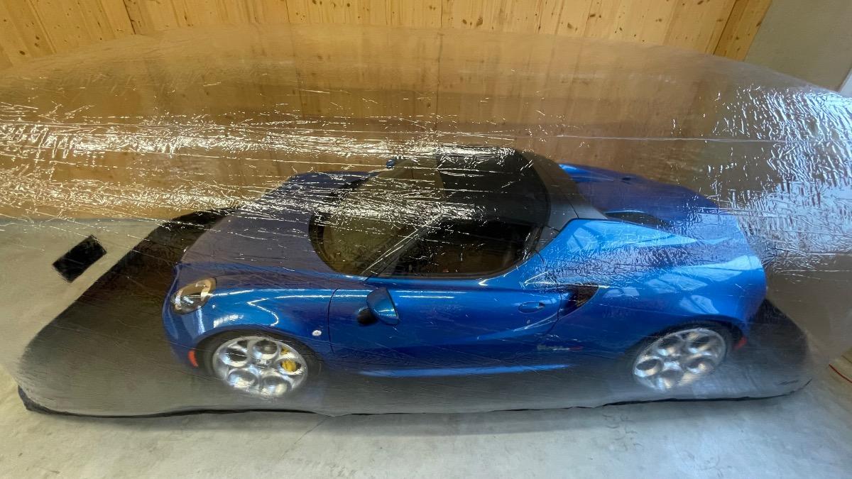

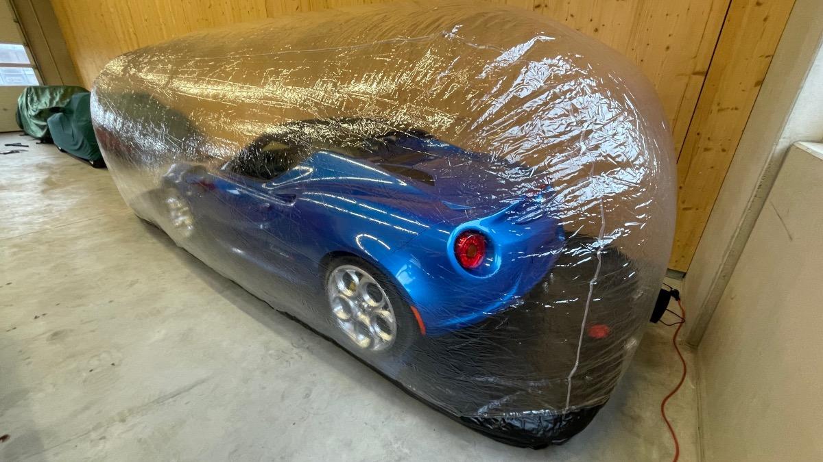

hab mir den letzten 108/108 des Alfa Romeo 4c Italia Spider mit 0km gekauft - konnte einfach nicht widerstehen - und hab vor Ihn jetzt, da ich ohnehin zuviele Autos habe, mal ein paar Jahre sozusagen im Neuwagenzustand belassen. Hab Ihn deshalb mal in eine CarCapsule eingepackt. Habt Ihr sonst noch Tips was ich für Langzeitlagerung noch tun sollte…..

Ich denke, der ist schon gut eingepackt.
Wie ist die Luftfeuchtigkeit in der Blase?
Ich würd ihn noch ins Dunkel stellen.
Konstante Temperatur ist wichtig.
Temperatur im Winter 21,5 Grad, im Sommer max. 25 Grad. Luftfeuchtigkeit durchgehend zwischen 50 und 55% - da aber in der Blase ja permanenter, kompletter Luftaustausch ist (pro Stunde 2-3x) sollte die Luftfeuchtigkeit sowieso kein Thema sein…. Reifenschoner und erhöhter Luftdruck ist sowieso klar. Und natürlich wird die Luft die eingeblasen wird gefiltert und der Filter jedes Monat getauscht. Batterie hängt am Wächter und Fenster sind offen damit Luft durchziehen kann.

Also ich würde ernsthaft prüfen, ob ich ihn nicht gleich bei Profis in einer "Klimakammer/garage" einlagere, kostet halt wahrscheinlich eine nicht unerhebliche Summe p.a. in Relation zum Fahrzeugwert, weil das ja eher für/von höherpreisige Karossen/Oldtimer gedacht ist bzw genutzt wird.
die verwenden tatsächlich auch nicht viel andere technologie - die bubble steht bei mir ja auch in einer geheizten/gekühlten, trockenen, modernen halle ohne direktes sonnenlicht - viel unterschied is da nimmer…

wie Thorsten0815 schon schrieb, denke daran ihn dunkel zu stellen. Hatte bei meiner parallel über Jahre eingelagerten Harley mit dem Sitz (Leder) und dem Heckfender (Lack wurde "heller") Probleme, kann ich nur über Sonneneinstrahlung erklären
er steht nordseitig ohne sonneneinstrahlung - aber ja da kann ich noch was tun und aussen an der bubble noch was mit schwarzem bühnenstoff machen…..
