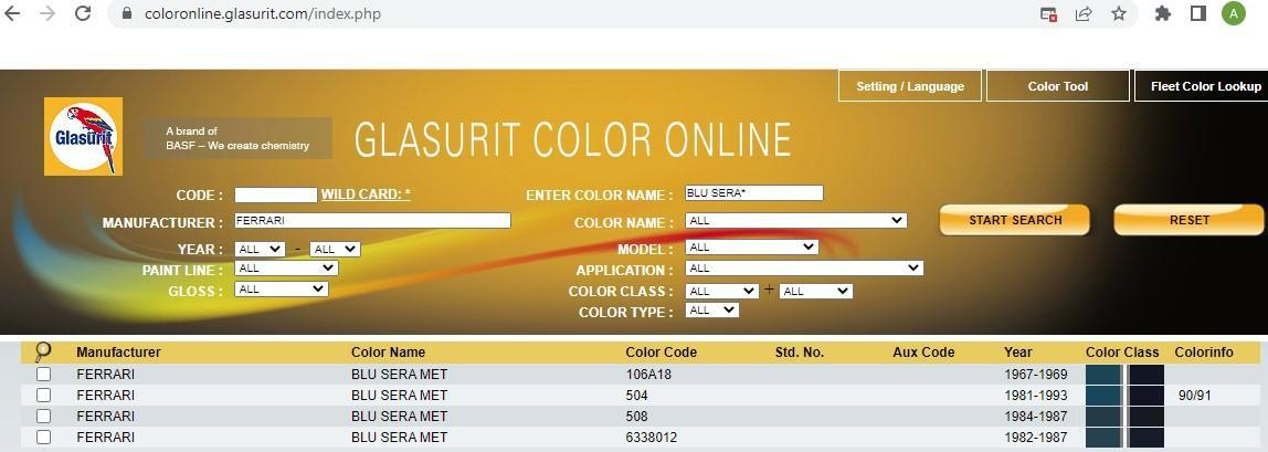

Ist die original Ferrari Farbe 504/C Blu Sera Metallizanto equivalent zum Glasurit Color Code: Ferrari PX 41 F Blue?
Den Code gibt nämlich einer der Lackierer im Angebot an...
Vielen Dank euch!
  • Verwirrt 1
Was soll das für eine Farbe sein? Ist das 504/C Blu Sera metallic von Glasurit nicht lieferbar?
Das soll wohl die Ferrari interne Bezeichnung der Farbe sein...
vor 54 Minuten schrieb Rotkaeppchen:
Hallo Rotkaeppchen,
schau doch mal hier zum Thema Zubehör für Ferrari Testarossa / 512 (Anzeige)? Eventuell gibt es dort etwas Passendes.
@Andreas Ganz lieben Dank für die schnelle Reaktion!
Den original Glasurit Ton und Color Code kennen wir, es ging um die Verifizierung, des angeblich dem entsprechenden internen Ferrari Farbcode "Ferrari PX 41 F Blue".
Warum sollte Ferrari zwei unterschiedliche Codes für eine Farbe verwenden?
vor 4 Stunden schrieb Rotkaeppchen:
Kein Ding - aber das sind die "intern" genannten Farbcodes und die Marktbezeichnung "Blu Sera Metallizzato" - eben der von dir bezeichnete PX 41 F Blue klingt irgendwie nicht nach originalem Glasurit Farbcode. Ansonsten wende dich direkt an Glasurit, die müssten die Schlüsseltabellen zu den Herstellern zur Hand haben. Viel Glück, aber lasse dir keinen Bären aufbinden :)
Kannst alles mischen lassen vom Profi. 👍
vor 2 Stunden schrieb Andreas.:
Ich hab jetzt zwei Lackierer gefragt, die durchaus im Thema stecken und die meinten unabhängig von einander, dass man bei Glasurit einfach die Farbe gemäß des offiziellen Ferraricodes - wie auf der Liste von @Andreas. -  bestellt und gut ist es. Dieser PX-Code sagte beiden nix.
Ich danke euch!
Ich lasse mir jetzt den Fer504/C Glasurit Code schriftlich bestätigen.

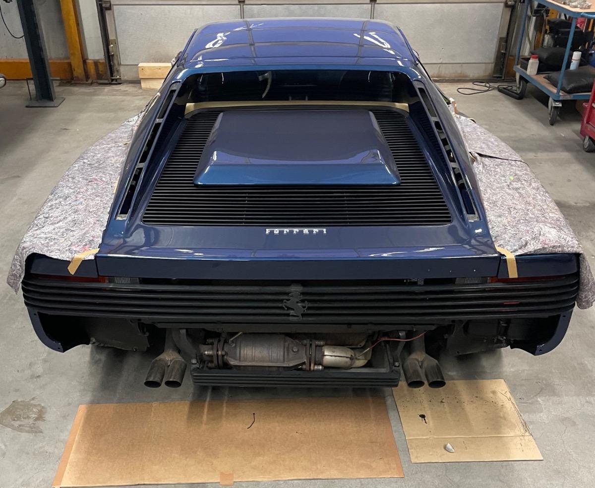

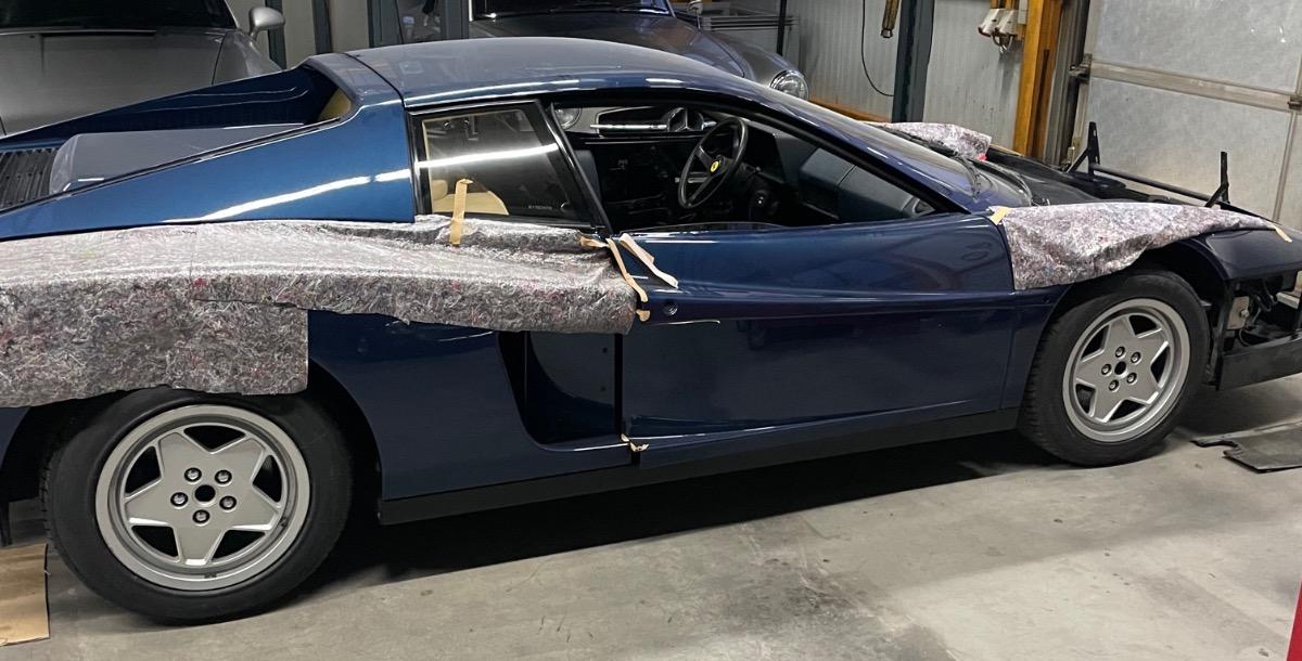

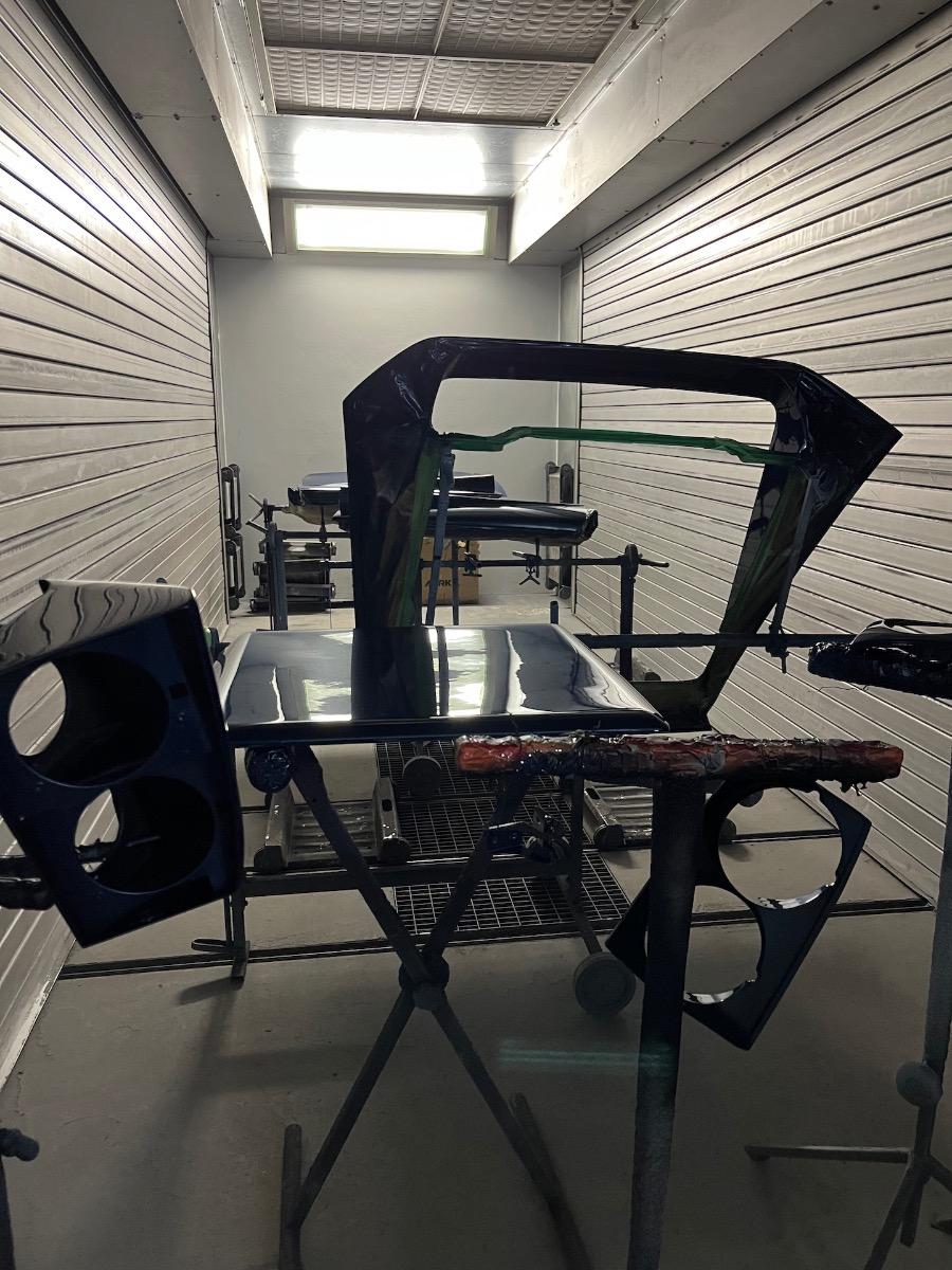

Hallo Gemeinde,
um euch bei Laune zu halten und mich nochmals für die vielen Tips zu bedanken,
hier drei kleine Updates vom Restaurationsprojekt:

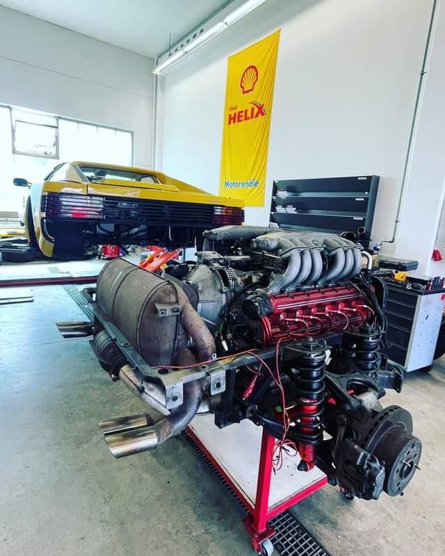

Engine Out Service und jede Menge Technik (Scheibenhebermotoren, Radio, Teleskopdämpfer, Lenkrad, Schaltknauf, Räder, Reifen, etc.) im July
  • Gefällt mir 12

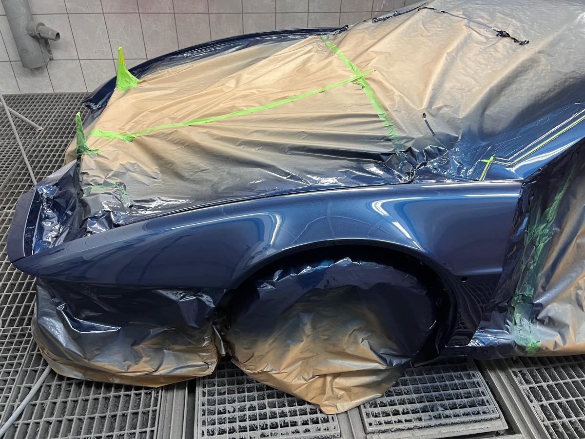

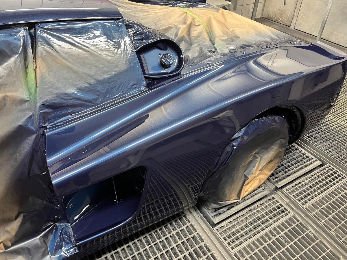

Neue Lackierung in Originalfarbe Blu Sera Metallizzato von Glasurit im November
  • Gefällt mir 14
Zusammenbau im Januar, jetzt warte ich auf noch auf die Lederaufbereitung und dann gehts los!
  • Gefällt mir 15
vor 7 Minuten schrieb Rotkaeppchen:
Sind da die Scheiben noch drin?
Tolles Projekt. Die Farbe ist sehr schön und steht dem Wagen wunderbar!
