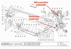

Oft sind die Stellmotoren 63487400 defekt und melden dem Steuergerät nicht, dass das Schloss zu ist ...
Auch dafür müssen die Uhrmacherfinger geschmeidig sein 🙂
super ich danke euch, das schau ich mir mal an. eher Wurstfinger statt Uhrmacher 😉 bin ja begeistert:-)
danke auch pit für die mühen und Zeichnung, super nett von dir

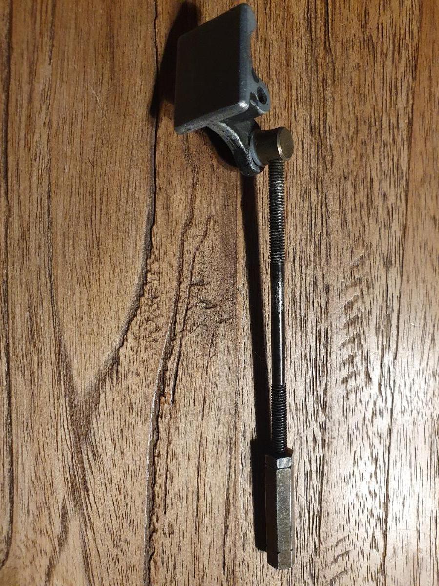

Dieses Phänomen hatte ich beim 360er auch.
In meinem Fall waren es dejustierte Steuerstangen, wie von Jarama beschrieben:
Am 10.11.2021 um 18:42 schrieb Jarama:
Beim Ausbau muss man die beiden Steuerstangen lösen. Die bestehen jeweils aus Halbstangen, die über ein Verbindungsglied miteinander verbunden sind (im Bereich der abnehmbaren Armlehne, man kommt also ohne größere Demontagearbeiten dran). Dreht man ein Verbindungsglied in eine Richtung, dann wird die betreffende Stange insgesamt länger, und umgekehrt (das Verbindungsglied hat ein Links- und ein Rechtsgewinde, die Halbstangen entsprechend
Wie sich diese über die Zeit dejustieren konnten, bleibt weiterhin ein Rätsel.
Untenstehend ein Bild des Verriegelungshebels (meist schwarz und klebrig :P) mitsamt der einen Steuerstange und dem 6kt Stellteil, mit welchem man den oben beschriebenen Abstand einstellen und sich so dem Problem entledigen kann...
