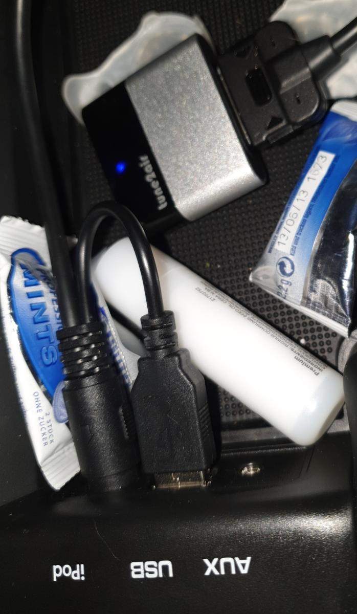

Ich habe dieses Tool im Handschuhfach des 458  MY2013 spider angeschlossen und es funktioniert perfekt.
Leider wird es wohl nicht mehr gebaut und ist nur mehr im aftermarket zufinden.

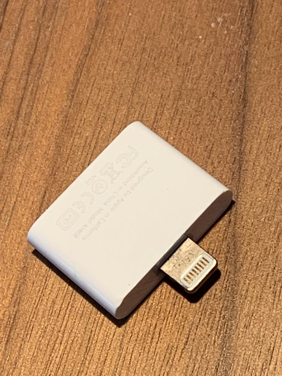

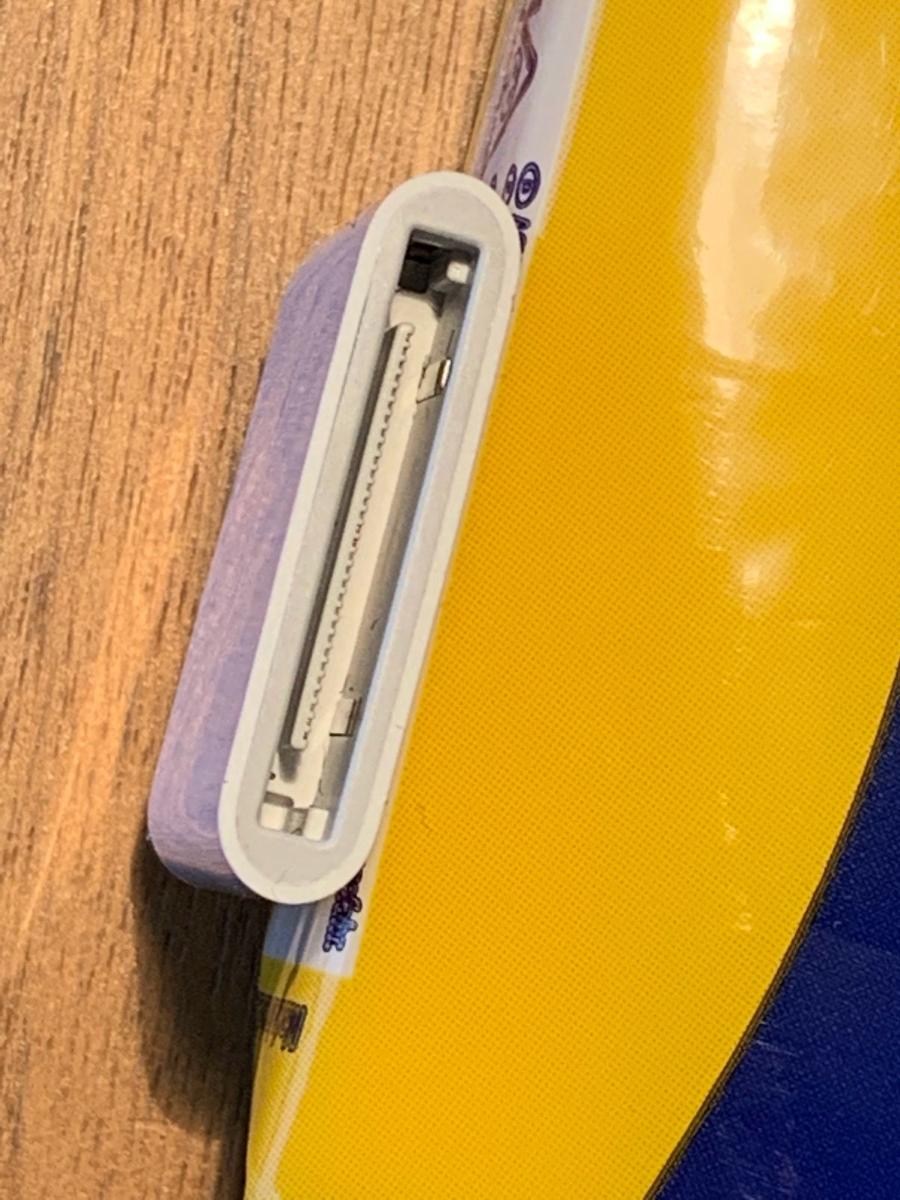

Befindet sich im Auto der veraltete frühere 30-polige iPhone Stecke, so ist der 458er mit der Option Ferrari Code "IPOD" für damalig EUR 700,- ausgestattet. Hier kann man nun ein älteres iPhone, einen älteren iPod oder eben wie von @sharkfan beschrieben Bluetooth Adapter anschliessen. Mit dem Adapter von @NCC-1701 kann man den alten 30 poligen Stecker auf den Lightning Stecker konvertieren um dann neuere Geräte mit Lightning Buchse anzuschliessen.

Am 2.11.2021 um 16:25 schrieb NCC-1701:
Original Apfelteil, passt.
458 + iPhone XR
Freisprech fürs Tel läuft über Blauzahn.

Beim 458 habe ich das TOOL an das Eierphone Kabel Links oben im Handschuhfach angestöpselt.
Im 997 GT2 habe ich im PZ eine USB Schnittstelle nachrüsten und frei schalten lassen. Das Ganze schaut dann mit dem dazugehörigen Kabel wie folgt aus.
