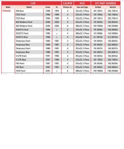

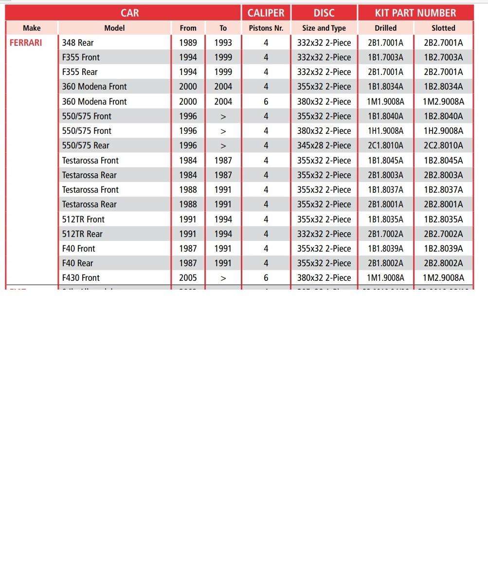

... Auszug , Quelle:  Brembo Katalog
mit entsprechender Vornummer wird die Bremsattelfarbe bestimmt...

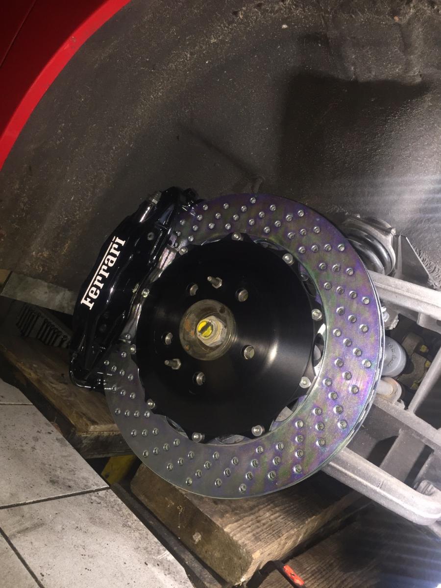

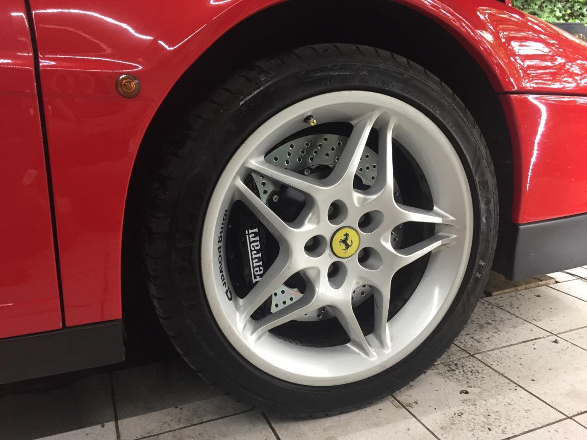

Hallo Zusammen,
will meine Brembo nicht mehr missen, jetzt bremst mein Testa wie er soll, und ich hab nach einer zügigen Passfahrt keine versagende Bremse mehr.
Laut Lieferant soll die Bremse auch im F40 verbaut sein🤷‍♂️.
Leider passen die Bremsen nicht in die originale Felge. Aber es ist eh kaum möglich einen neuen Reifen dafür zu bekommen.
Insgesamt ist es jetzt wesentlich sicherer und der Testa macht viel mehr Spaß.

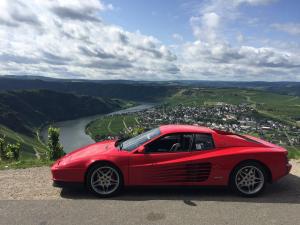

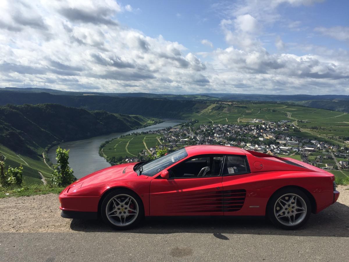

Wenn das Auto richtig gefahren wird ist das doch eine sinnvolle Umrüstung. Die Felgen finde ich auch passend. @Bofff: Poste doch bitte mal ein Gesambild, damit man das im Zusammenhang beurteilen kann. Und was sind das für Felgen?
Außerdem ist alles leicht auf Original rückrüstbar.

Welche Bremse ist das? Es soll da bei Brembo unterschiedliche geben.
Woher sind die Zangen mit dem Ferrari Schriftzug?
Liefert Brembo Unterlagen für die Eintragung?
vor 5 Stunden schrieb Driver A.J.:
Die sind von einem japanischen Tuner mit dem Namen Iding Power. Der hatte seinerzeit auch einen ganz schicken, da dezenten Umbau für den F355, auf dem diese Felgen auch verbaut waren. Nannte sich F365. Die haben mir damals schon gefallen, weil sie nach meinem Geschmack sehr gut zum perfekten Designs des Autos passten. Dürften dem Testarossa auch gut stehen. :-))!
Ich wusste gar nicht, dass man die noch kaufen kann. :-))!

Poste doch bitte mal ein Gesamtbild
Ich finde, die IDING-Felgen stehen dem testarossa gut und sie sind auch selten.
Man findet also nicht gleich einen Zwilling.
der Brembo Vertreter hatte eine Liste die die benötigten Teile ausspuckte.
Hat alles perfekt gepasst, die Liste der verbauten Komponenten hab ich, aber gerade nicht zur Hand. Alle Unterlagen zum Eintragen waren dabei.
Den Schriftzug hat ein guter Lackierer drauf gezaubert 🙈.
Die Felgen sind über einen japanischen Reimport zu mir gekommen, der Besitzer wollte wieder Originalfelgen. Wenn ich mich recht entsinne kamen die Felgen aber von BBS.

das Foto ist noch ohne die Brembo
@Bofff
Sorry, dachte Du liegst noch unter dem Turbo und hast keine Zeit zum Posten.
@Bofff @F40org Danke für die Bilder von der Seite. Das sind doch schöne Schuhe für den Testa!
vor 2 Stunden schrieb Driver A.J.:
Die sind so gelungen, die könnten glatt Original sein. :-))!
Und wer mich kennt und weiß, wie pingelig ich normalerweise bei allem bin, was vom Originalzustand abweicht, der kann dieses Lob gar nicht hoch genug einschätzen. X-)
Sieht sehr stimmig aus - klasse! 👍🏼
