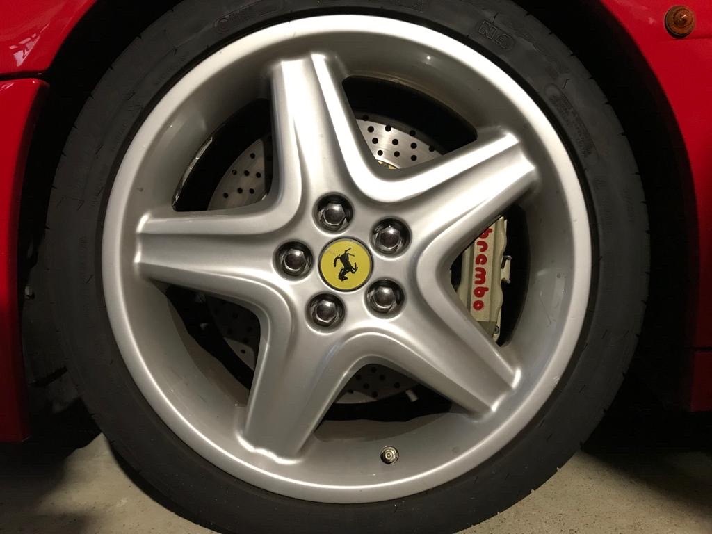

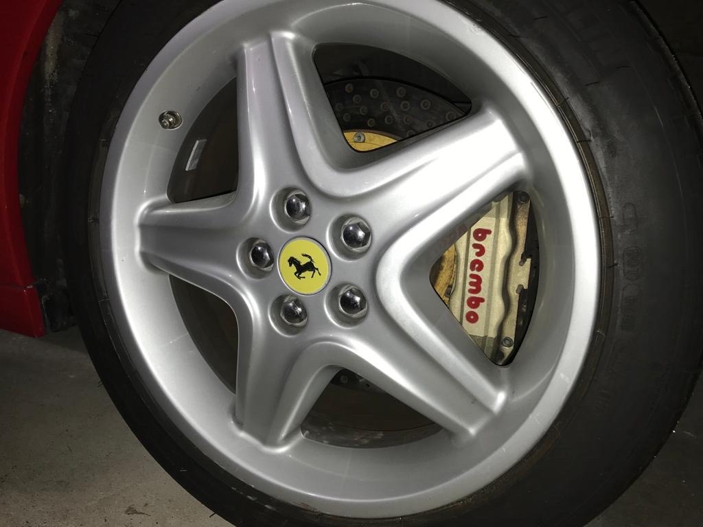

So liebe Freunde, ich habe den 512TR mit der Rennbremsanlage erworben :)
Bin mal einen Testarossa gefahren, da wird einem beim bremsen mulmig! 512TR bin ich vorher nicht gefahren. Aber meiner Bremst schon sehr sehr gut! Kann also nicht vergleichen Serie vs Rennbremsanlage
Meine Rennbremsanlage packt richtig knackig zu!
Von daher Daumen hoch!
Batmeier
@BWQ
Ich dachte, dass evtl. Details der genauen Bestückung übermittelt werden.
Brembo hab ich sogar schon im Panda verbaut - die würde ich aber nicht unbedingt im 512TR verbauen.
vor 3 Stunden schrieb F40org:
@batmeier
Welche Anlage ist denn in Deinem neuen Schmuckstück verbaut?
ask @Pit348 he is the master :)

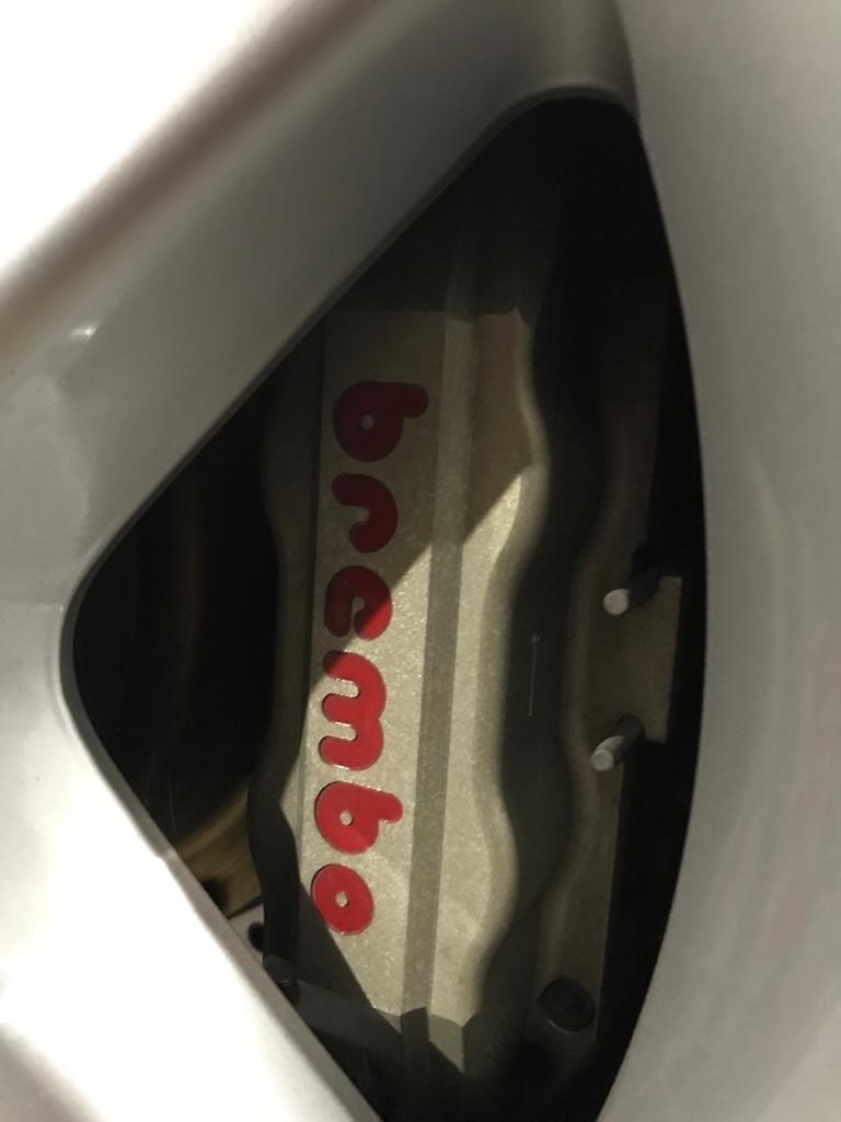

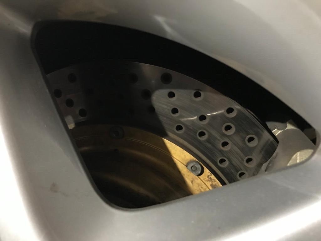

Okay, weil wir hier ja unter uns sind 😉
Es ist gar nicht so spektakulär:
Die Bremsanlage vom F40 😉
Die Befestigungsflasche haben wir damal selbst gebaut (gefräst), weil wir damals sehr viele Bremsen umgebaut haben, meist mit Alcon Bremssystemen.
Eingetragen ist die Bremsanlage vom F40.
